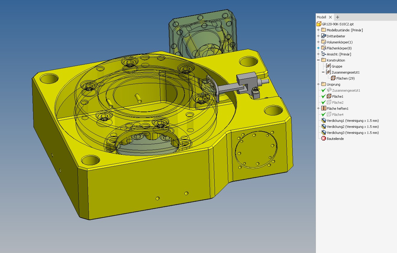

ich habe mehrere STEP-Dateien erhalten (Motor und Schneckengetriebe). Wenn ich den Motor in Inventor 2023 öffne, erhalte ich wie erwartet einen Volumenkörper. Beim Schneckengetriebe hingegen wird nur ein Flächenkörper importiert.
Ist die Datei möglicherweise fehlerhaft, oder gibt es eine Einstellung, die ich beim Öffnen anpassen muss?
Daten sind angehängt.
VG Mücke

Da ist in dem Körper wohl irgendwo ein Loch. Wenn Du das findest und schließt, kannst Du es zu einem Volumen zusammenheften.

Hmm, okay. Gibt es eine Möglichkeit, das zu analysieren oder so?
Und wie repariere ich das Loch, mache ich eine Skizze an der Stelle und mache einen kleinen Volumenkörper, der das Loch schließt?

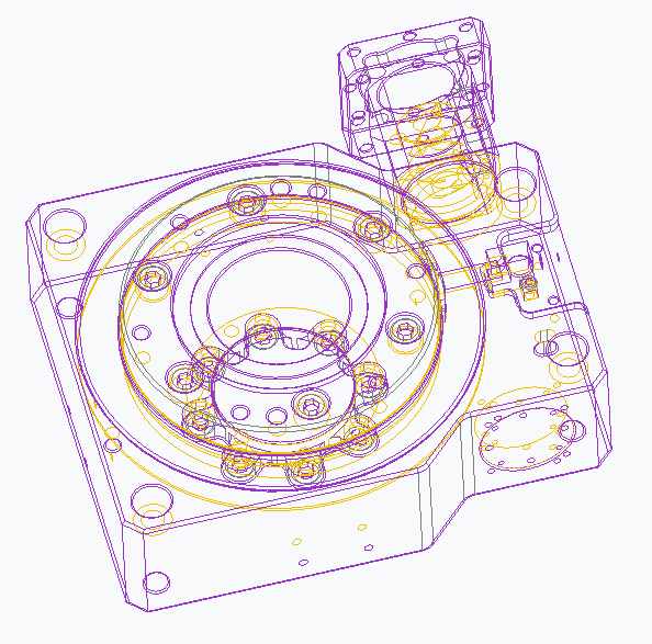

Ich habs mal eben in Creo eingelesen, Creo will eine Baugruppe importieren aber alle "Teile" sind nur in einem Körper. Keine weiteren Teile vorhanden.
Da fehlen Flächen, sind falsch verschmolzen durch die falsche Struktur
Alles was gelb ist im Bild sind offene Flächen....
Selbst im 3D-Tool sieht man die fehlenden Flächen

Oh okay, jetzt sehe ich es auch.
Ich habe es bei mir nur in der gelben Darstellung :-( Das ist bei mir sehr schwer zu erkennen :-(.
Aber das Ding ist schlimmer als ein Emmentaler.
Ich habe den Hersteller noch einmal angeschrieben, ob er eine Datei hat, in der keine Flächen fehlen, so dass der STEP als Volumenkörper erstellt werden kann.

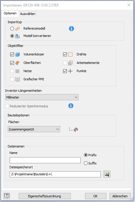

Vermutlich wollte man KnowHow schützen und hat beim Export alle innen liegenden bzw. nicht sichtbaren Flächen entfernen lassen. Wirf das weg, schade um die Zeit.
Wenn du beim Import die Option "Einzeln" statt "Zusammengesetzt" nimmst, bekommst du einzelne Flächenkörper. Bei denen kann man z.B. sehen, dass eine Schraube nur aus dem von außen sichtbaren Kopf besteht. Der Schaft mit Gewinde ist weg.
