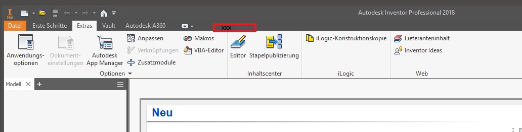

Nabend liebe CAD-Gemeinde,
ich würde gerne einen zusätzlichen Reiter in der Leiste von Inventor unterbringen, weiß aber nicht wie. Wer kann mir hier helfen.
Danke für eure Anregungen.

Das ist im Standard nicht vorgesehen. In Sachen Anpassbarkeit sind Ribbons 10 Schritte rückwärts zu den vorherigen Menüs. Es wurde bei Einführung mal angekündigt, dass die Anpassbarkeit irgendwann später kommt. Mehr als 10 Jahre sind schon um, passiert ist nichts.
Es gibt ein Tool im Autodesk Appstore, dass ein eigenes Ribbon erzeugen kann. Inventor 2018 steht nicht in der Liste der unterstützen Versionen, aber Testversion könnte man ja trotzdem probieren. Der Preis ist jedoch

HAllo rkauskh,
ich arbeite beruflich auch mit NX, und hier gehört die Funktion zum Standard.
Gibt es keine Möglichkeit über ein Basic Programm das zu generieren?

Einfache Antwort, nein.
Man kann per VBA leicht einen eigenen RibbonTab mit Panels und Buttons erzeugen. Inventor würde ihn aber beim nächsten Start wieder löschen. Damit verhindert Autodesk, das RibbonTabs von Zusatzmodulen erhalten bleiben, wenn der Benutzer das Programm deinstalliert hat. Ebenso nutzt Inventor dieses Verhalten, um RibbonTabs, Panels und Buttons von Zusatzmodulen zu entfernen, die entladen werden.
Man könnte hier nur ein wenig tricksen und ein Addin erstellen, das nur den RibbonTab und ein Dummy-Panel samt einem Dummy Button erzeugt. Ich vermute so in etwa funktioniert die von mir verlinkte App. Dort kann man dann die Anpassung der Benutzerbefehle von Inventor nutzen und sich ein selbst definiertes RibbonTab erzeugen. Klingt erstmal nicht unmöglich, könnte aber sein das viel mehr Aufwand erforderlich ist.
