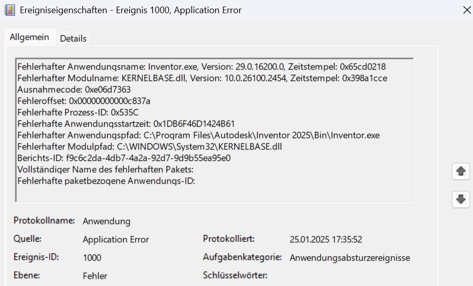

Guten Abend,
nach einigen Tagen Inventor-Pause, wollte ich heute etwas in einer Inventor-Skizze ändern und erhalte die Meldung in der Anlage. Habe ein bisschen getestet und stelle fest, dass die Fehlermeldung in Zusammenhang mit dem Editieren und Neuerstellen von Skizzen auftritt. Ich habe nach der Datei geucht. Sie sit sogar 2x vorhanden. In Inventor wurde in der letzten Zeit nur die Farbe der Bedienfläche auf dunkel (heißt das so?) umgestellt. Sonst nichts. Daher beführchte ich eher ein Windows-Problem. Kann jemand was dazu sagen?

der Screenshot deutet eher auf eine korrupte Datei hin.
In Old Versions gibts nichts, das noch funktioniert?

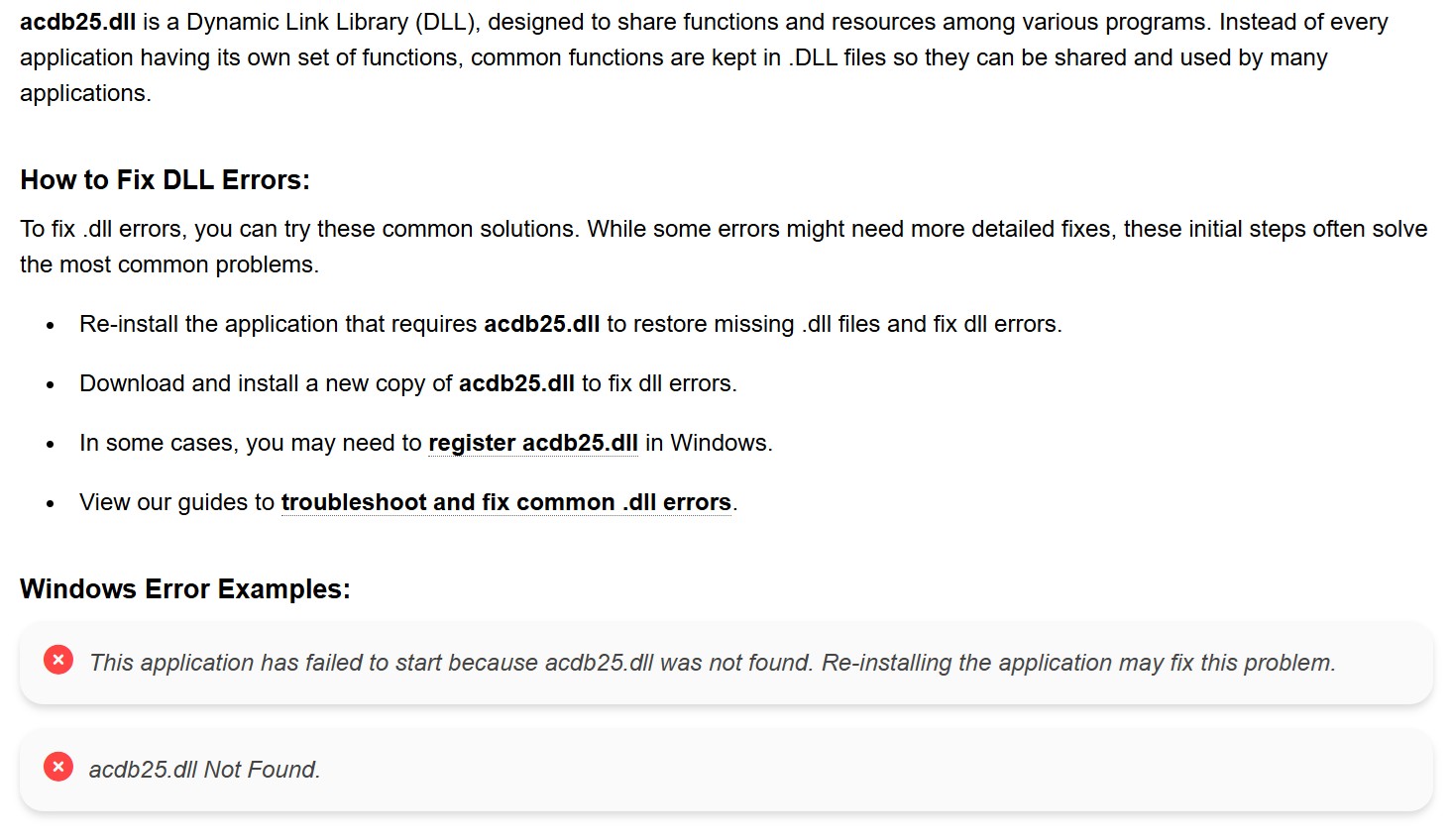

Ich habe ein bisschen im Internet recherchiert und folgendes gefunden (siehe Anlage).
Ich werde es mal mit einer acdb25.dll von meiner Firmen-Workstation (selbe Windowsversion, selbes build) versuchen. Mal schauen.
Danke Tom für deine Unterstützung.

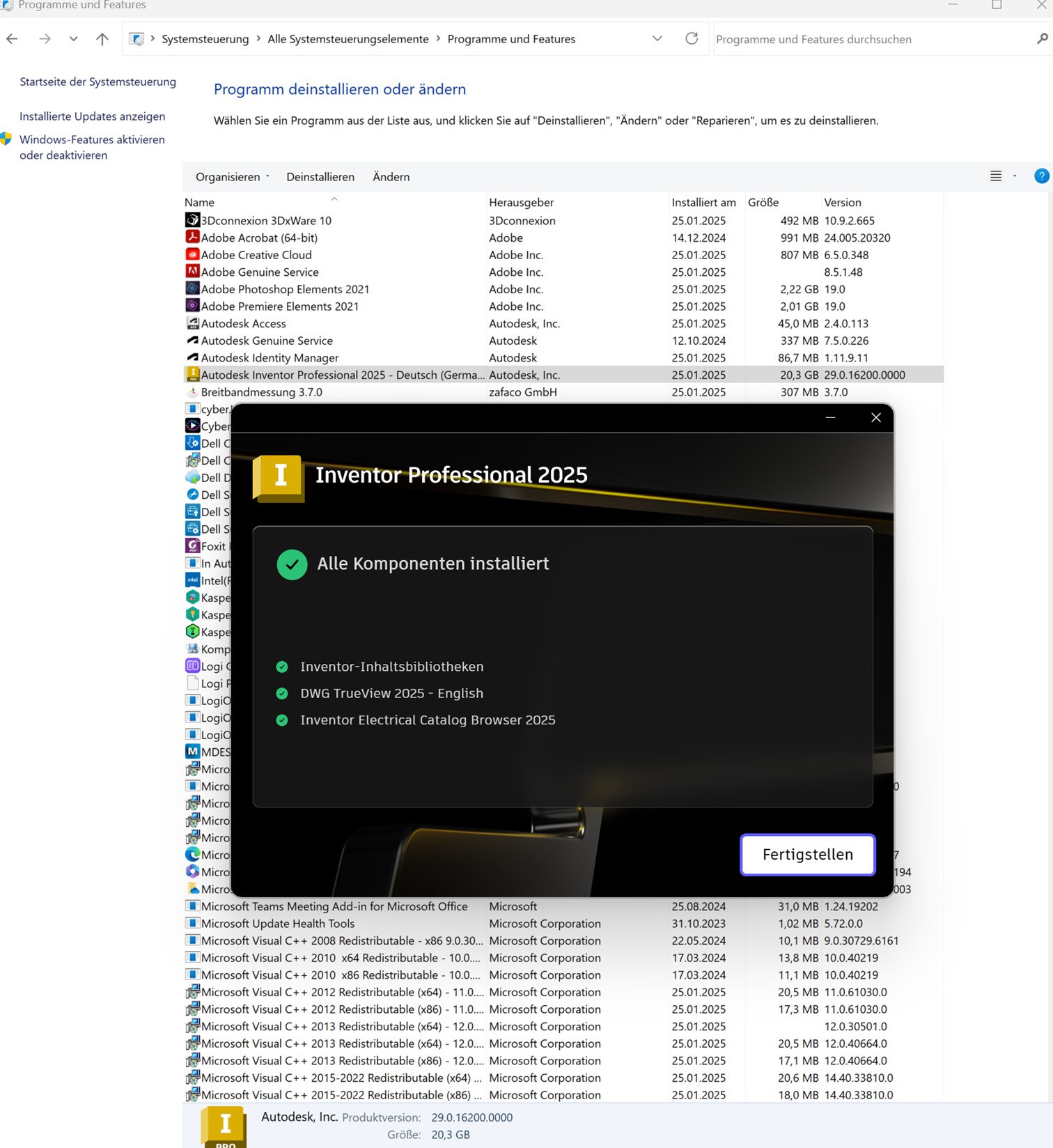

Das Deinstallieren der von dir genannten Programme hat nichts gebracht. Die De- und Neuinstallation von Inventor hat nichts gebracht. Die Reparatur von Windows 11 hat nichts gebracht. Allerdings ist mir eine weitere Fehlermeldung in der Ereignisanzeige aufgefallen (siehe Anlage). Die ist sowohl vor der Deinstallation als auch nach dem ersten Start von Inventor nach der Neuinstallation erschienen.
Jetzt bin ich vollkommen ratlos.
Eine komplette Neuinstallation des Systems wäre der absolute Gau. Insbesondere, weil ich zuerst von DELL ein Instalaltionsmedieum generieren müsste.

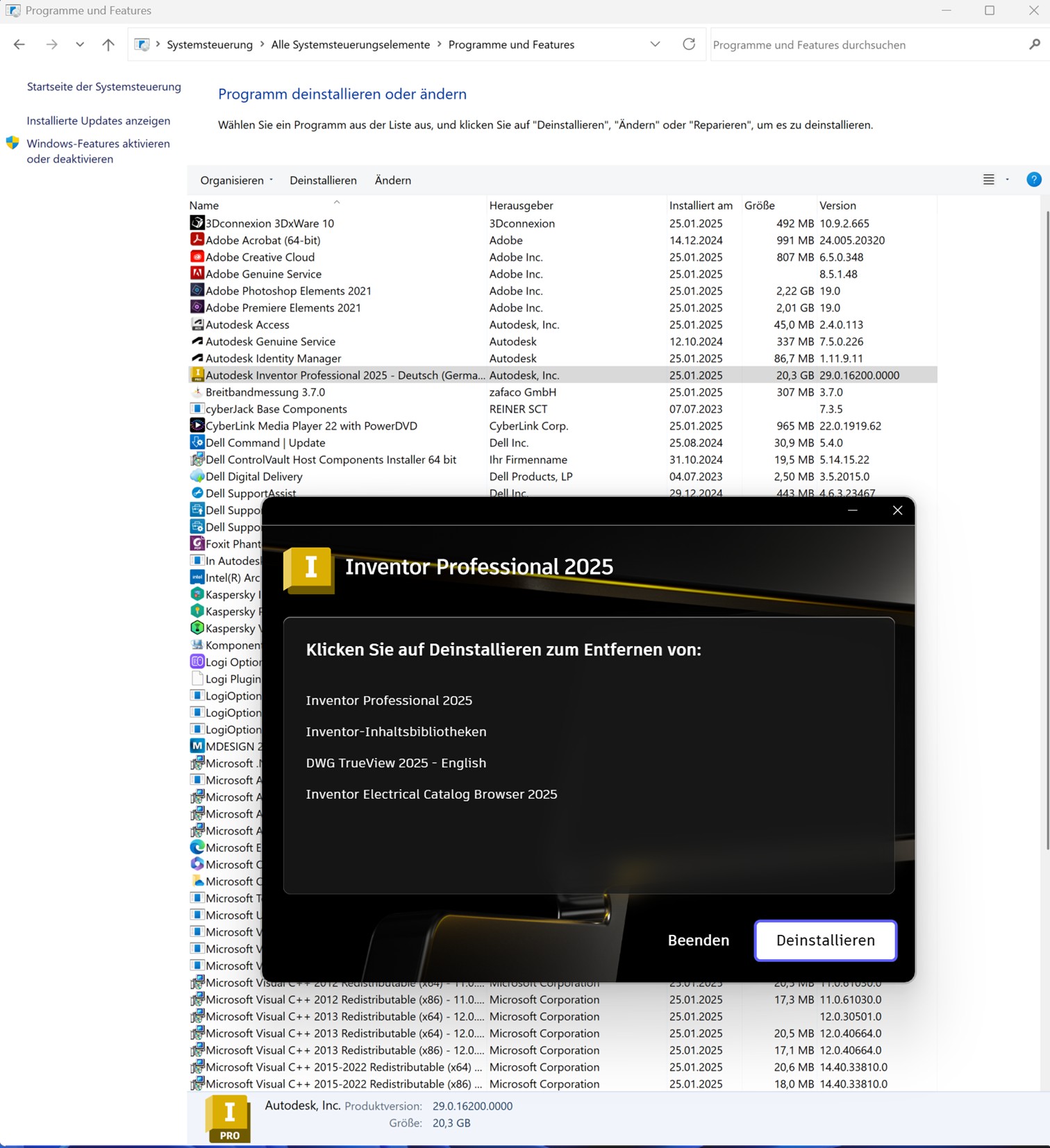

Original erstellt von Andreas Gawin:
...soweit ich mich erinnere, wird die Reparatur beim Versuch einer erneuten Installation angeboten. Direkt aus dem Autodesk Setup.
Hatte ich auch so in Erinnerung. Die Installation anhand der Downloaddateien bietet das nicht an. Nur das Nachinstallieren fehlender Module.
Lucian

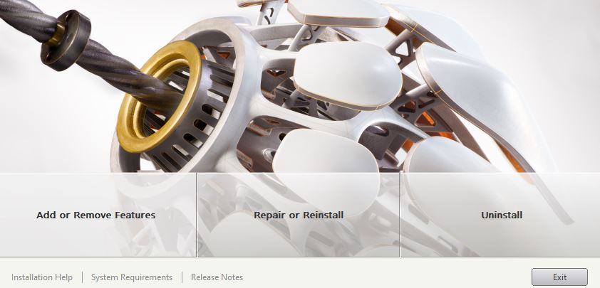

über Systemsteuerung Programme Autodesk Inventor selektieren, Deinstallieren oder ändern klicken,
dann kommt bei mir der Autodesk Dialog und da ist Reparieren die mittlere Option.

Wenn ich die Option "Ändern" anklicke erhalte ich das, was man in der Anlage sehen kann.
Lucian

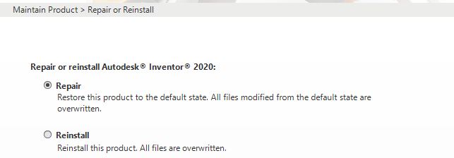

ich hab 2020 auf meinem Rechner, die letzte Mod-Version

Ich hatte das genauso in Erinnerung, wie in deinen Screenshots. Vielleicht checkt das noch jemand, der 2025 installiert hat.

Moin
Beim 2025 seh ich die Reparaturoption auch nicht mehr.
Wenn du im Windows Explorer mit rechter Maustaste auf die dll klickst und Eigenschaften auswählst, welche Version steht da auf dem Reiter "Details" bei "Dateiversion"? 25.0.154.0?

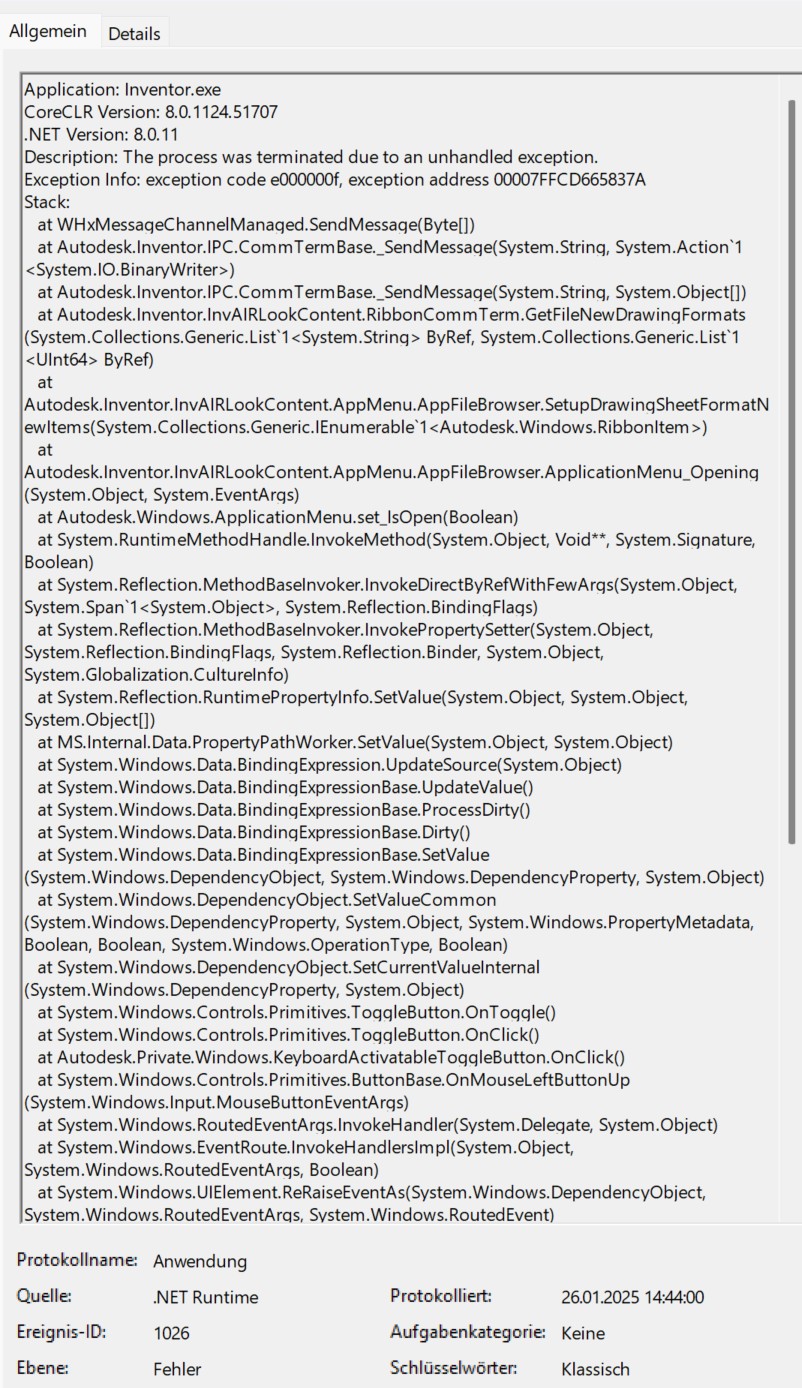

Ich habe alle Autodesk-Produkte deinstalliert und alle Autodeskverzeichnisse gelöscht, die man löschen konnte. Es ist unfassbar wieviel Müll die Autodeskprogramme nach der Deinstalltion hinterlassen. Ab diesem Zeitpunkt gab es keine acdb25.dll auf C:. Danach habe ich Inventor ohne weitere Komponenten Installiert. Es wurde eine acdb25.dll in C:\Program Files\Common Files\Autodesk Shared\RealDWG Shared 2025 installiert. Update auf 2.1 installiert. Dabei wird die dll nicht upgedatet. AntiVirus-Programm komplett ausgeschaltet. Inventor gestartet und neue Skizze begonnen. Nach dem Anklicken einer der Hauptebenen, geht eine Weile die Sanduhr und dann kommt die Fehlermeldung.
NACHTRAG: Inventor ist trotz jungfräulicher Installation instabill. Beim Ancklicken des Menüs Datei, gibt es einen Anbsturz. Siehe die damit verbundene Fehlermeldung in der Ereignisanzeige.
Lucian

erstellt am: 26. Jan. 2025 15:09    Editieren oder löschen Sie diesen Beitrag!  <-- editieren / zitieren -->   Antwort mit Zitat in Fett Antwort mit kursivem Zitat    Unities abgeben: 1 Unity (wenig hilfreich, aber dennoch)2 Unities3 Unities4 Unities5 Unities6 Unities7 Unities8 Unities9 Unities10 Unities Nur für Lucian Vaida 10 Unities + Antwort hilfreich

NET-FrameworkReparaturversuch.pdf
Hallo Torsten,
danke für den Hinweis. Hab ich versucht, aber leider ohne Erfolg (Ablauf-siehe Anlage). Das Installationsprogramm für die NET-Framework-Runtimeversion hat die Installation mit der Begründung abgelehnt, dass bereits die aktuellste Version installiert ist. Dabei kam mir der Gedanke, dass u.U. das vorletzte Windows-Update für den Mist verantwortlich sein könnte (NET-Framework wurde aktuallisiert). Leider kann ich vermutlich aufgrund der vorgenommenen Windowsreparatur nicht mehr deinstallieren.
Lucian
