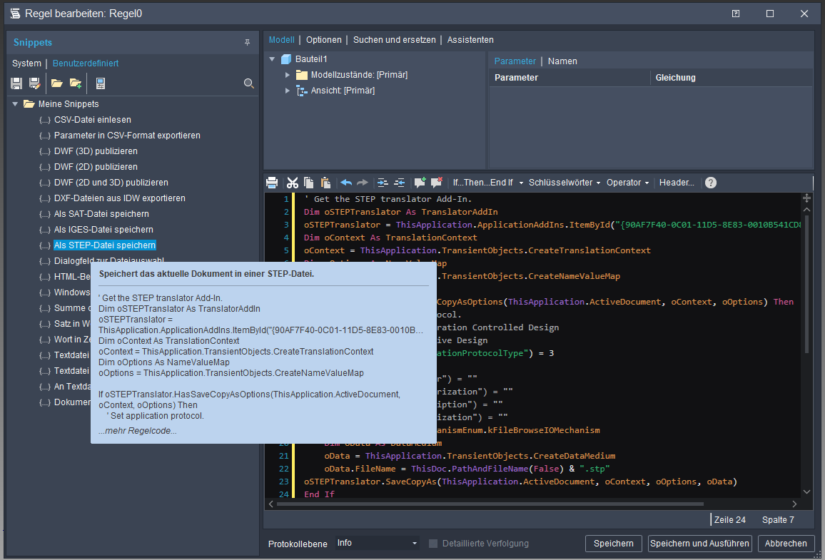

Hallo Zusammen
ist das Modell für den 3D Druck gedacht kommt nach dem modellieren noch das Slicen mit einer Drittsoftware. Beim Slicen sieht man dann noch das eine oder andere Detail dass am Modell abgeändert werden muss.
Das Slicer-Software in der Regel vom Druckerhersteller zur Verfügung gestellt wird, können keine .ipt eingelesen werden. Die gemeinsame Sprache ist da eher .step.
Der Prozess zwischen Inventor und Slicer ist ein iterativer. Der Weg über Speichern als Drittformat (.step), mit der Zeit ziemlich nervig (viele Klicks).
Gibt es eine Möglichkeit eine Ableitung im .step Format auszugeben?

es gibt/gab hier mal ein Tool, das beim Speichern konfigurierbar weitere Formate ausgibt.
Vielleicht erinnert sich wer und postet den Link.
Im Inventor selbst gibts keine Möglichkeit außer manuell ...

Moin
Warum nicht eine der zahllos im Internet verfügbaren iLogicregeln für STEP-Export nehmen und entweder automatisch beim Speichern ausführen lassen oder sich einen Button im Ribbon einfügen und es auf Knopfdruck ausführen?
Ralf

Das Problem ist das Makeln. Wenn es 1x .step abziehen wäre sind mir 4x Klick nicht zu viel. Ist man am Slicen ist es aber ein ständiges hin und her. Da werden es rasch viel, viele Klicks.
Danke für eure Tipps, ich werde mich dann mal auf die Suche nach iLogic Regeln machen.

Mögliche Einfachlösung:
Wenn das iterative Herangehen mit wiederholtem Speichern als Step innerhalb derselben IV-Sitzung gemacht wird, genügt eigentlich ab dem 2. Durchgang die Tastenkombination <Alt> <F> <F> <Enter>.
(die gewünschte Dateiart Step merkt sich IV innerhalb der Sitzung, üblicherweise)
mfg - Leo

Hallo Seven
Warum gehst du den Umweg über Step, wenn du 3D-Drucken möchtest?
Unter "Umgebung" gibt es in Inventor den Befehl "3D-Drucken".
Da kannst du dein Teil gleich richtig ausrichten, und als stl ausgeben.
Das ist dann im Slicer immer gleich richtig positioniert.
Vor allem, wenn du das wiederholt ausgibst.
Dazu ist der Befehl dann oben im Browser sichtbar.

die Ilogic Exportregel für Step ist doch in Ilogic unter den Snippets bei benutzerdefiniert entahlten.
Ereignisauslöser dazu und das sollte es doch sein....
