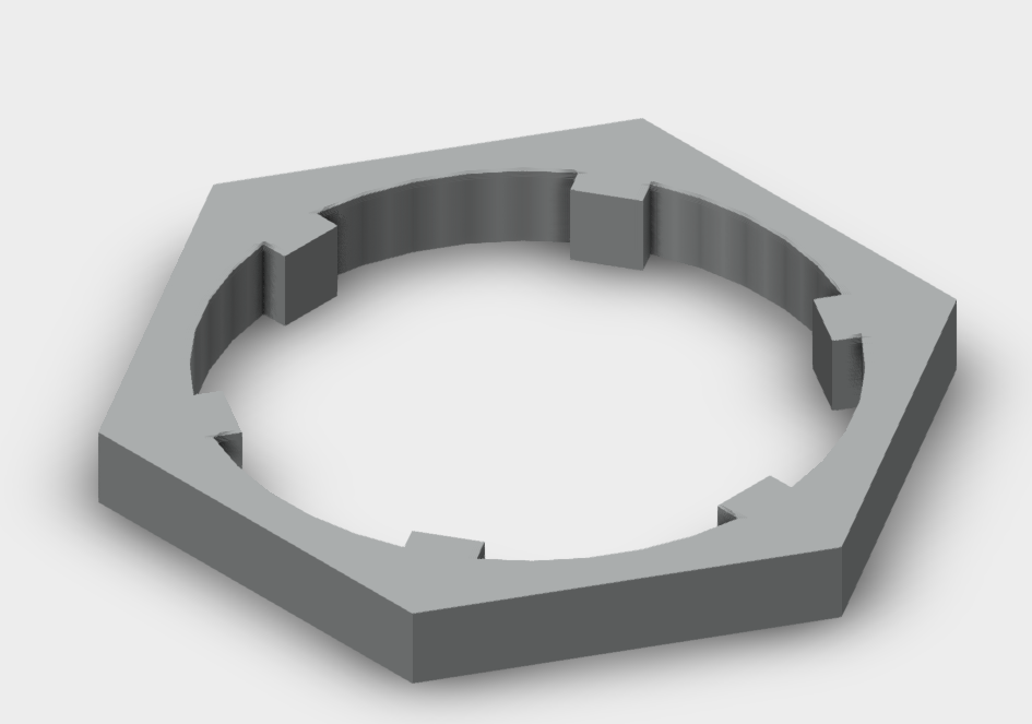

ich habe mir ein 3D-Teil erstellt: 10 mm stark, Durchmesser ca. 110 mm, mit einem Loch von ca. 80 mm – alles nur grob beschrieben. Es handelt sich dabei um einen Adapter für ein ER-Spannzangenfutter, damit man mit einem großen Schlüssel arbeiten kann und kein Spezialwerkzeug benötigt.
Bild ==>
Jetzt möchte ich das Teil bei einem Online-Laserdienst anfragen, um zu sehen, was es kosten würde, und ob sich die Herstellung lohnt.
Ich habe mich für diesen Anbieter entschieden:
https://proforger.com/de/laserschneiden_online
Ich habe meine IPT-Datei als DWG exportiert. Nach dem Hochladen wird mir allerdings nichts angezeigt.
Muss ich das Teil anders erstellen oder exportieren, damit es korrekt verarbeitet werden kann?

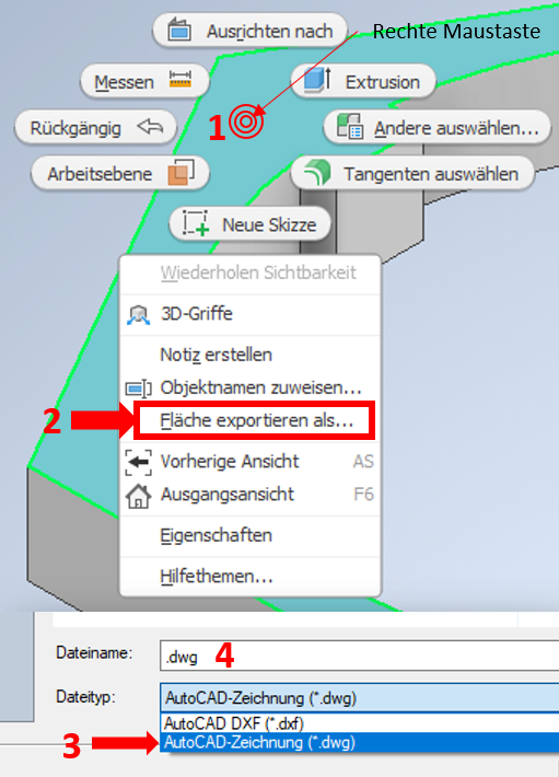

Moin!
Für Laserschnitt u. a. 2D-Fertigung wird meiner Erfahrung nach dxf bevorzugt. Dafür bietet Inventor eine sehr einfache Lösung, die ohne den Umweg über eine gesonderte Zeichnung auskommt:
- im ipt Fläche markieren
- Rechtsmausklick\"Fläche exportieren als..."
Ansonsten:
Bei 10 mm Materialstärke ist je nach Materialart (Alu/Stahl/Holz) allmählich die Rechtwinkligkeit der Schnittfläche nicht mehr so gut. Dann ist evtl. mehr Fügespiel nötig als gedacht.

der Flächenexport hat den Vorteil, dass die Kontur (und sonst nix!) auf Layer 0 ist, das was die meisten Schneidprogramme brauchen.
Sonst wäre Nacharbeit notwendig.
Einige Programme können auch mit Splines nicht umgehen, darum R12 ...

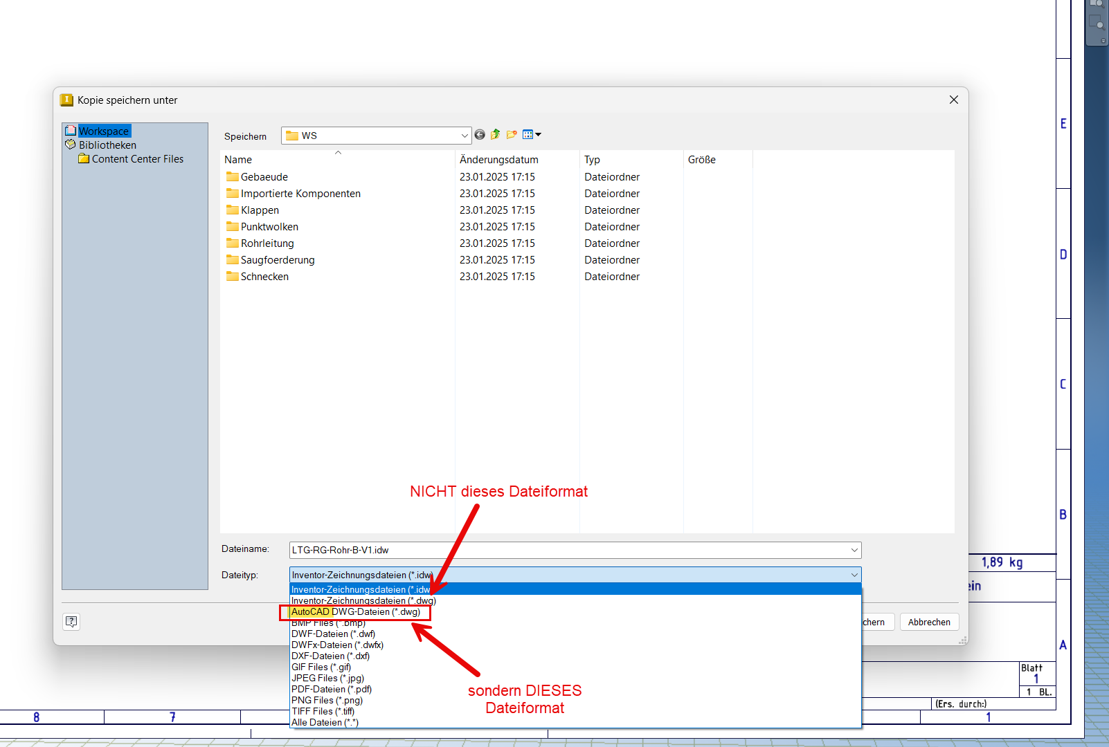

Inventor bietet leider die Speichermöglichkeit von Zeichnungsableitungen als "Inventor.DWG" Format an, welches nicht exakt dem "Autocad.DWG" Format entspricht. Schon deshalb ist es wichtig zB. mit "Kopie Speichern unter" als Zielformat "Autocad.DWG" anzuwählen.
Nur für den Fall zur Info, dass Du mal echte DWG Dateien mit Zeichnungsrahmen und Schriftfeld liefern musst.

Das mit dem Exportieren der Flechtbänder hat leider nicht geklappt :-(
Da muss ich noch ein bisschen rumspielen und schauen, ob man da auch andere Versionen einstellen kann.
Das mit dem Speichern unter und dann DWG habe ich auch schon probiert, hat aber auch nicht geklappt.

Es muss das AUTOCAD DWG Format sein. Obacht geben

erstellt am: 25. Jan. 2025 07:59    Editieren oder löschen Sie diesen Beitrag!  <-- editieren / zitieren -->   Antwort mit Zitat in Fett Antwort mit kursivem Zitat    Unities abgeben: 1 Unity (wenig hilfreich, aber dennoch)2 Unities3 Unities4 Unities5 Unities6 Unities7 Unities8 Unities9 Unities10 Unities
Hallo Andreas,
ich habe es ausprobiert und es hat geklappt. DANKE!!!
