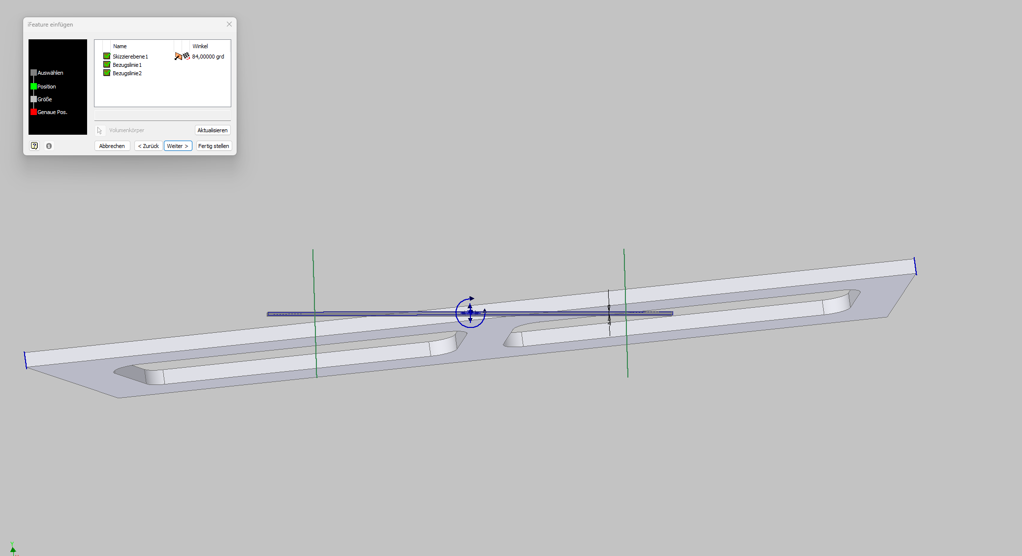

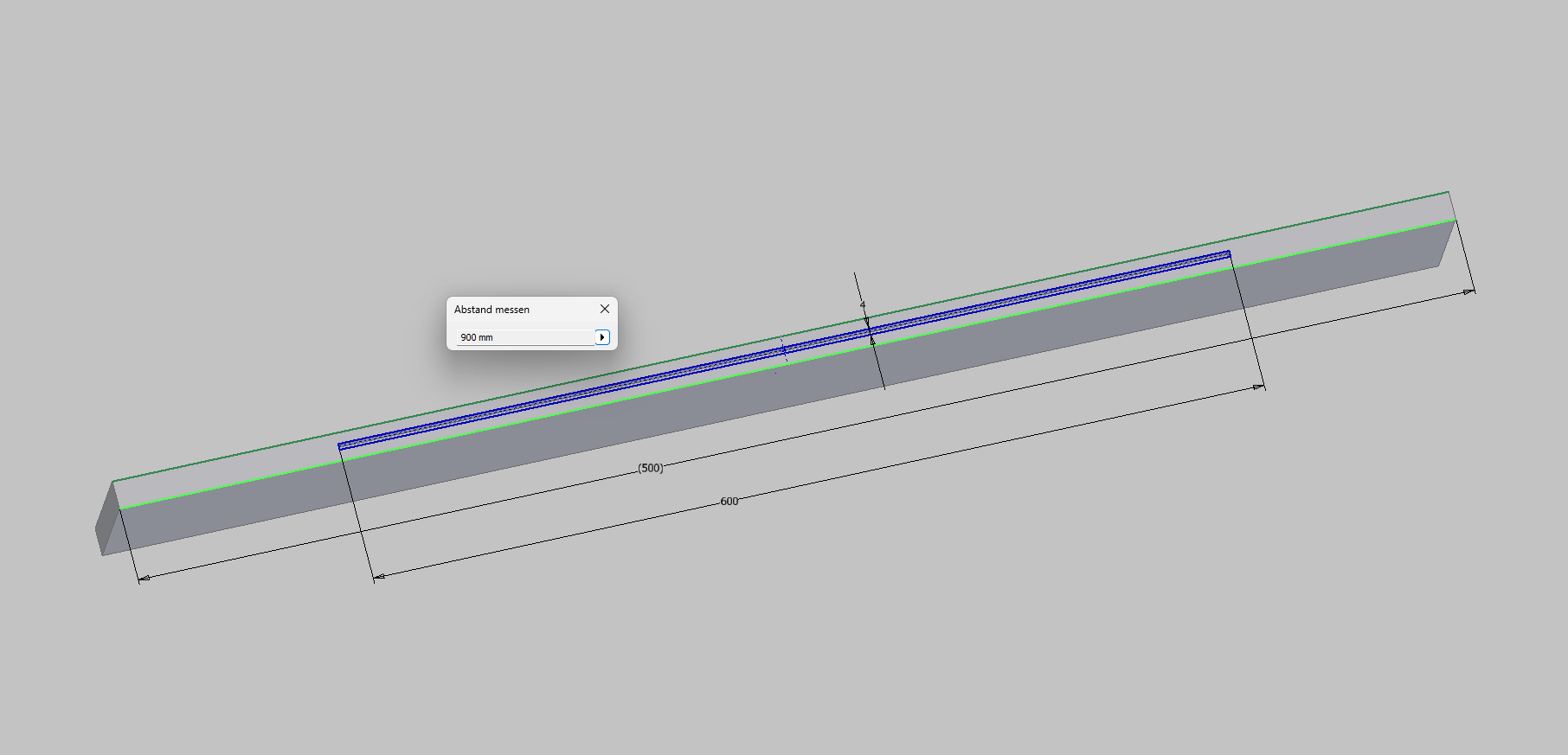

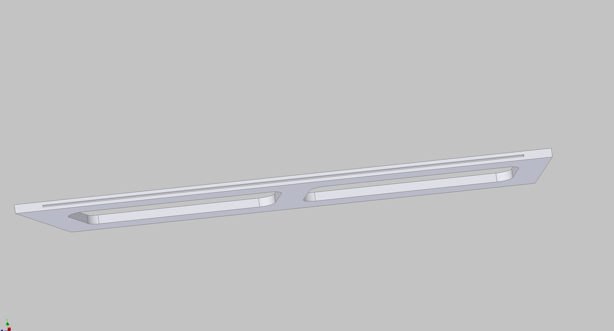

Habe bei den IFeatures oft das Problem dass die Geometrie beim Einfügen wenn sich die Größe von dem ursprünglichen Bauteil unterscheidet dass dann die Geometrie umspringt.
Hab das mal an einem ganz einfachen Beispiel in den Bildern dargestellt, kann man das verhindern?
Grüße und danke
Marcus

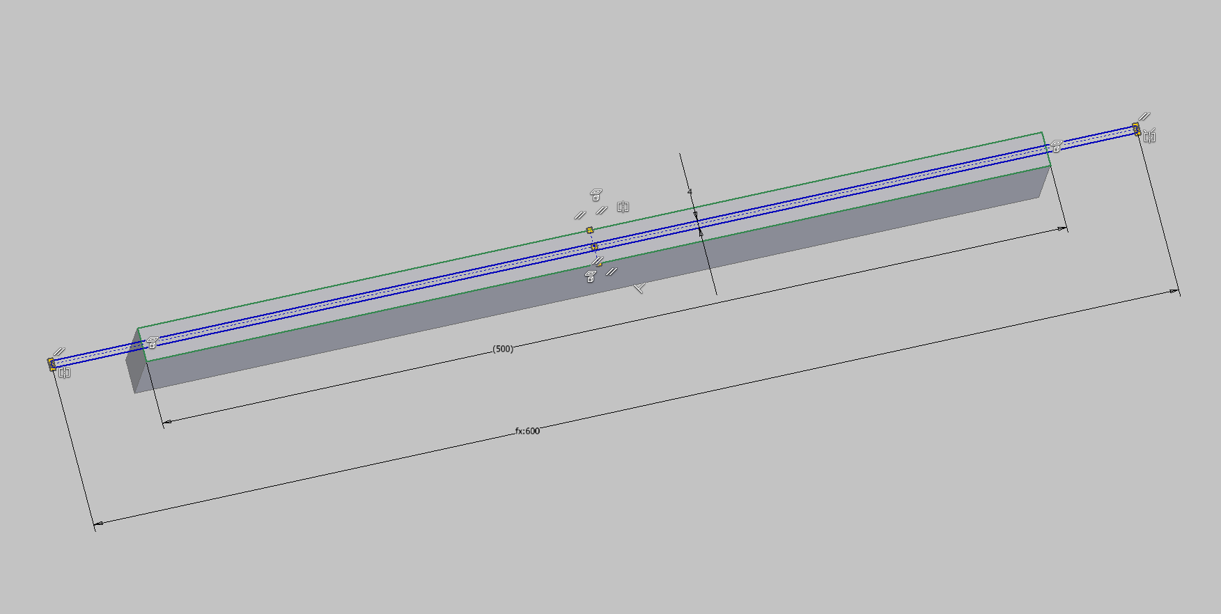

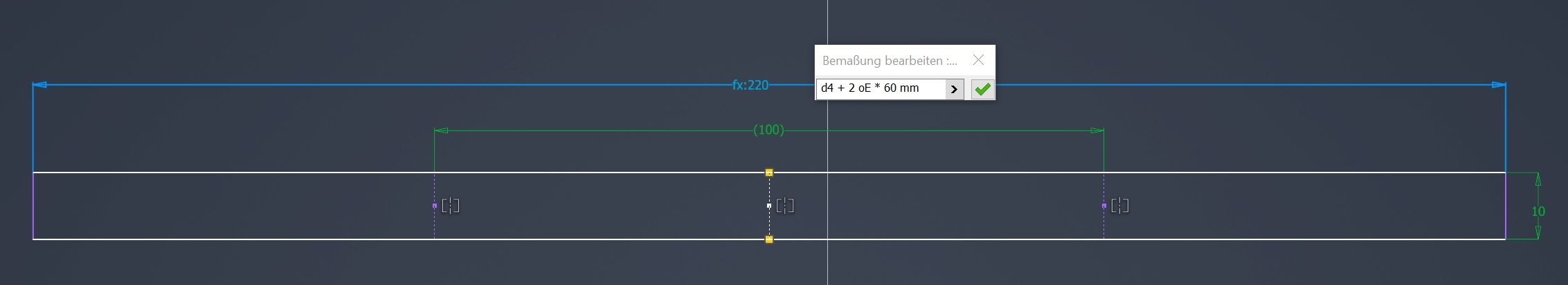

Moin
Willkommen im Forum
In dem gezeigten Fall würde ich eine getriebene Bemaßung zwischen die beiden Linie setzen, die die Bezugskanten darstellen. Anschließend die Gesamtlänge mit einer Formel aus getriebener Bemaßung + 2* 60 mm erstellen. Dann noch eine Konstruktionslinie vom Mittelpunkt der oberen Linie zum Mittelpunkt der unteren Linie erstellen und eine Symmetrisch Abhängigkeit zu den beiden Linien die die Bezugskanten darstellen erzeugen.

Hallo, danke für die Info
aber das Getriebene Maß das auf eine projizierte Geometrie erstellt ist  passt sich bei mir dann nicht an die neue Länge an wenn ich das Ifeature einfüge.
Marcus

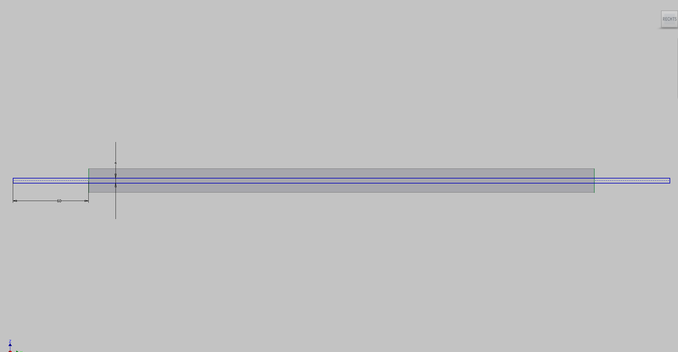

Moin
Anscheinend werden Formeln nicht so wie ich es erwartet habe ins iFeature übernommen. Soweit hatte ich es nicht ausprobiert.
Huh, 2016er Inventor. Soweit zurück kann ich dann doch nicht anbieten.
Ich gehe im Folgenden davon aus, der Ausschnitt soll kürzer als die Bauteilkante sein. Eventuell funktioniert es, wenn man ein Bauteil mit mehr als der minimal in der Realität möglichen Kantenlänge anlegt das iFeature erzeugt. Also Bauteilkantenlänge = 2 x 60mm + minimale Ausschittlänge - 1mm. Dann muss das iFeature beim Einfügen immer vergrößern, sprich die zu wählenden Bezugskanten liegen immer außerhalb. Dann sollte ein Umspringen nicht passieren.
Wenn der Ausschnitt für eine durchgehende Nut entlang der Bauteilkante gedacht ist, das Prinzip umkehren. Ausschnittlänge = maximale Bauteilkantenlänge +1mm - 2x60mm.
Dadurch braucht es dann zwei iFeature, eines für Nut und eines für Ausschnitt. Eine Variante für beides ist mir leider auch nicht eingefallen.
