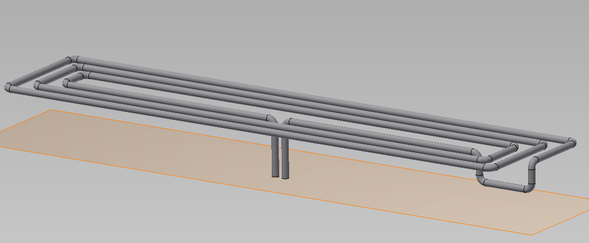

Guten Morgen zusammen,
meine Suche hat leider nichts hevor gebracht.
Ist es möglich eine 2D Skizze in eine 3D Skizze umwandeln?
Hans

... genau so habe ich es auch gemacht. Schade dass alle Abhängigkeiten und Bemaßungen der 2D Skizze veschwinden. Somit ist eine Bearbeitung der schlecht möglich.
Ich nutze die Skizze als planaren Sweeping Pfad. Dieser muß jetzt um eine dritte Richtung in Z erweitert werden.
