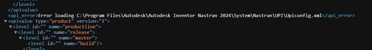

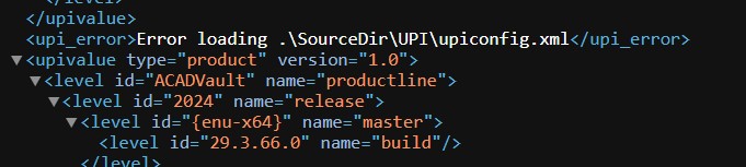

erstellt am: 06. Feb. 2025 06:54    Editieren oder löschen Sie diesen Beitrag!  <-- editieren / zitieren -->   Antwort mit Zitat in Fett Antwort mit kursivem Zitat    Unities abgeben: 1 Unity (wenig hilfreich, aber dennoch)2 Unities3 Unities4 Unities5 Unities6 Unities7 Unities8 Unities9 Unities10 Unities
Servus,
ich versuche mal 2 Screenshots anzuhängen.
Die Meldung mit Nastran kann ich verstehen. Wenn es Berechnungen im Modell gibt, die Berechnungssoftware aber nicht auf allen Plätzen verfügbar ist, dann können da schon mal Probleme auftauchen.
Bei der Meldung mit der uipconfig.xml hab ich den Arsch zu weit unten um das richtig beurteilen zu können.
Gruß Michael
