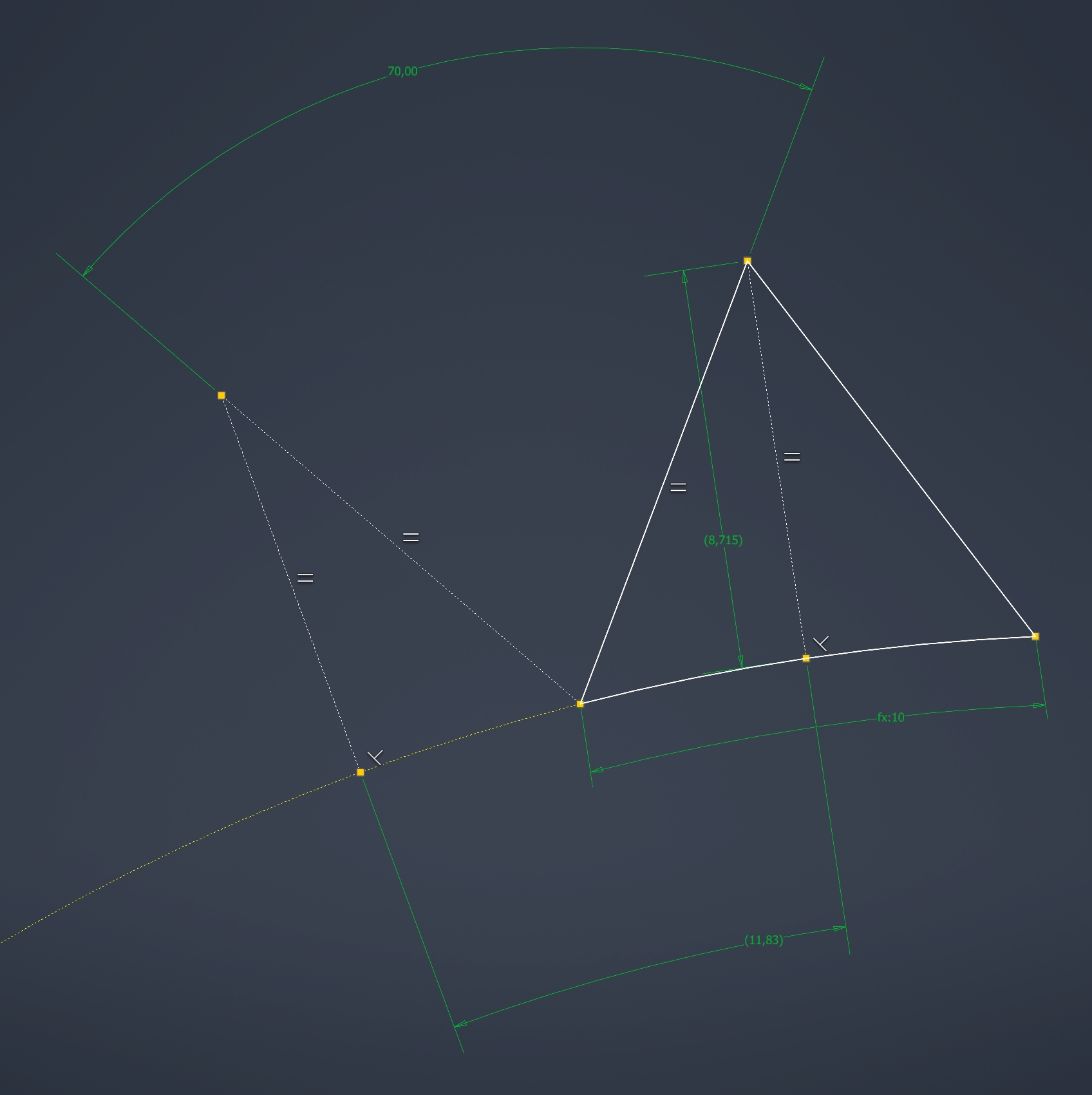

Hallo zusammen!
ich habe ein parametergesteuertes Bauteil, bei dem ich die Elemente einer runden Anordnung verrunden will. Wenn ich dafür bei der Rundung die Auswahl auf Elemente setze und die runde Anordnung wähle, wählt Inventor mir zwar die benötigten Kanten aus, allerdings werden die Kanten nicht angepasst wenn sich durch Änderung der Parameter die Anzahl der Elemente erhöht.
Gibt es eine Möglichkeit dass sich die Kantenauswahl für die Rundung aktualisiert oder kann ich dafür irgendwie die Rundung mittels iLogic erstellen?

Danke, das macht genau das was ich brauche, allerdings musste ich dazu mein Bauteil in Normbauteil konvertieren, ich brauch allerdings ein Blech für die Abwicklung und in der Blechumgebung funktioniert die regelbasierte Rundung nicht :/
Gibt es einen Weg das zu umgehen?

Was für ein Element ist das denn in einem Blechteil? Eine Bohrung, eine Lasche, ein ...? Kannst du es nicht vor der polaren Anordnung verrunden?

Vorher Verrunden ging nicht, da die Kanten erst durch die runde Anordnung entstanden sind.
Ich hab mittlerweile eine Lösung in einem anderen Forum bekommen, hier der Link falls es jemanden interessiert oder ein ähnliches Problem besteht: https://forums.autodesk.com/t5/inventor-deutsch/rundung-mit-ilogic-erstellen/m-p/13269961#M29519
Dadurch ist zwar der Winkel zwischen den Zahnflanken nicht genau 70°, spielt aber in meinem Fall keine große Rolle

Und hätte man nicht so ein riesen Geheimnis um dieses einfache Teil gemacht, hättest du die Lösung direkt bekommen.
Vorher verrunden geht definitiv, wenn man richtig modelliert. Auch der gewünschte Flankenwinkel lässt sich korrekt berechnen. Man muss sich nur im Klaren darüber sein, welche Größen führend sind und welche bedingt angepasst werden. Soll bei gleichbleibenden Flankenwinkel auf einem veränderlichen Umfang eine ganzzahlige Anzahl Zähne angeordnet werden, muss sich die Zahngröße (oder falls erlaubt der Zahnabstand) variabel anpassen.
Anbei eine Variante wie man die Zahngeometrie mit definiertem Flankenwinkel erstellen kann. Geht sicher noch smarter.
