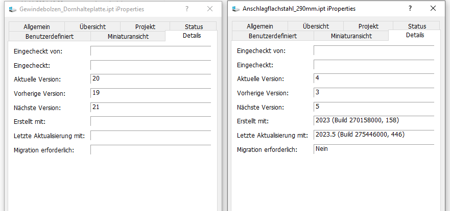

Die Einzelteile habe ich alle im Explorer mit rechter Maustaste geöffnet.
in den Teile die sich öffnen lassen steht die Version mit der die Dateien erstellt worden sind.
in denen die Probleme machen ist kein Eintrag im "Erstellt mit:" Feld.

erstellt am: 16. Jan. 2025 14:35    Editieren oder löschen Sie diesen Beitrag!  <-- editieren / zitieren -->   Antwort mit Zitat in Fett Antwort mit kursivem Zitat    Unities abgeben: 1 Unity (wenig hilfreich, aber dennoch)2 Unities3 Unities4 Unities5 Unities6 Unities7 Unities8 Unities9 Unities10 Unities
falsches Bild
[Diese Nachricht wurde von MBertram am 16. Jan. 2025 editiert.]

Ja, jetzt vielleicht, aber irgendwer hat irgendwann eine neuere Version benutzt und damit diese Dateien gespeichert, denn:
Original erstellt von MBertram:
Was ich jetzt sehe, ...
... ist archetypisch für genau diese Situation.
Du kannst bei den Dateien, bei denen das passiert, im Datei-Editor (oder Notepad, Vorsicht!: wähle "use once") suchen (Strg+F) nach der Zeichenkette "B u i l d" (mit Leerzeichen!), davor steht (auch mit Leerzeichen zwischen den Ziffern) die Inventor-Version, mit der diese Datei zuletzt bearbeitet wurde.
Was im Datei-Explorer in den iProperties (mit Rechtsmausklick zu öffnen)  angezeigt wird, zählt nicht. Das ist nur die Windows-Einstellung, welches Programm zum Öffnen benutzt werden soll.
