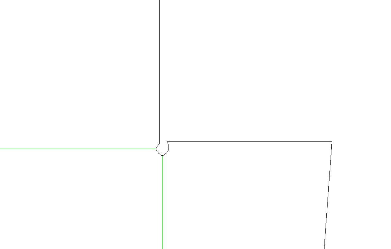

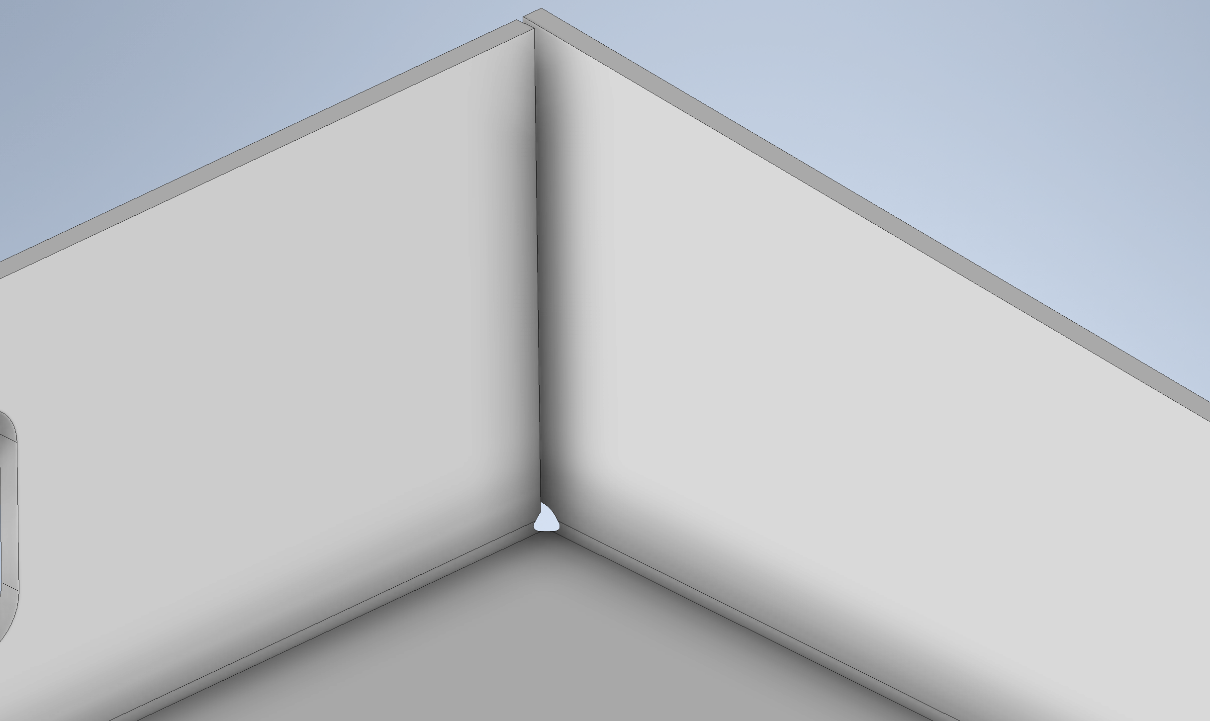

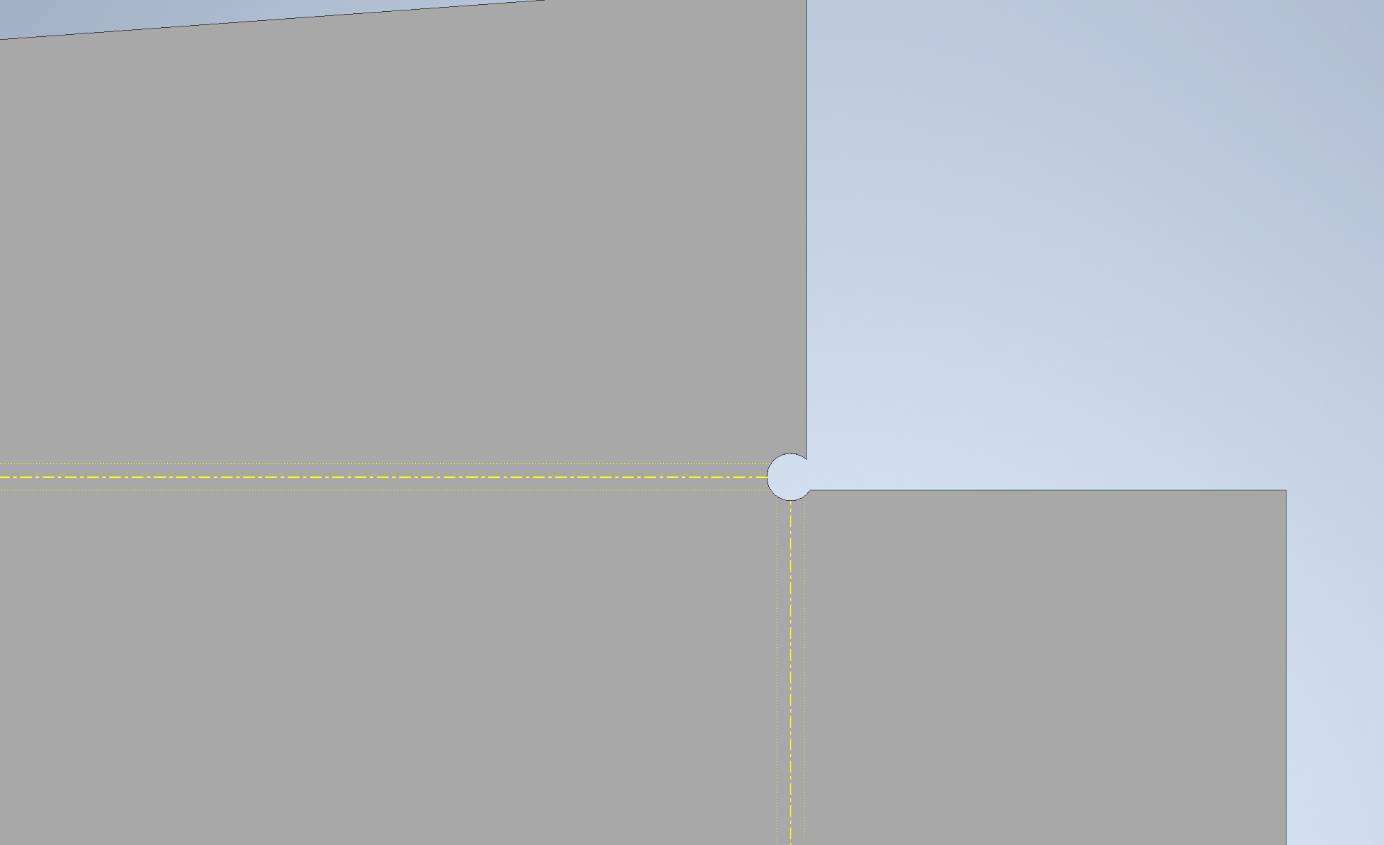

ich habe Blechbauteile mit runden Eckenfreistichen. Diese werden in der Abwicklung in Inventor auch korrekt dargestellt. Nun habe ich das Problem, dass wenn ich die Teile als step-Datei exportiere und zum Fertigen in die Software TruTops Boost lade, die runden Eckenfreistiche sehr komisch dargestellt werden, weil das Programm diese beim "Aufklappen" offenbar nicht als richtige Kreise erkennt.
Ich arbeite mit Inventor Professional 2025
Bilder habe ich angehängt.
LG

Für mich sieht es schlicht so aus, als würde TruTops falsch abwickeln. Kannst du nicht direkt das abgewickelte Blech exportieren?
Ich kenne TruTops auch nicht, aber wenn du im Inventor ohne Freistellung modellierst, kann das Programm vielleicht selbst eine Freistellung erzeugen?
Ansonsten dürfte hier der Hersteller der richtige Ansprechpartner sein. Du bist mit Sicherheit nicht der Erste mit diesem Problem.

Ja, ich könnte direkt das abgewickelte Blech exportieren (hab ich auch schon gemacht), aber dann brauch ich ja alles doppelt, weil zum Biegen widerum ich in TruTops dann wieder die 3D-Datei benötige. Dann hab ich ja jedes Teil doppelt in TruTops drin.
Freistellungen in TruTops selbst zu erzeugen hab ich gestern schonmal probiert, das hat aber mehr schlecht als recht funktioniert. Vielleicht mach ich da aber auch noch irgendwas falsch.
Ja, mein Chef hat da einen Ansprechpartner zu dem Programm, der wusste damit aber auch nichts anzufangen. Vielleicht probier ich es nochmal über den Support der TruTops Seite direkt.
Aber um nochmal direkt zu fragen: Ihr denkt nicht, dass es ein Inventorproblem bezüglich der Darstellung der Freistellungen in 3D ist?

Kann es sein daß Biegeparameter verschieden eingestellt sind? Die Verformung ist ja nur theoretisch richtig, wenn alle Eingaben identisch sind. Sollten im Inventor die Standardangaben drin stehen, und im TruTops "echte" Werte, dann wird die Biegung anders zurückgerechnet.

Das wäre tatsächlich eine Möglichkeit, darüber habe ich noch nicht nachgedacht. Da muss ich mich mal in beiden Programmen mit den Biegeparamtern befassen. Aktuell hab ich jetzt erstmal das Workaround, dass ich beim Anlegen des Stanzprogramms die Bearbeitung des Eckenfreistichs mit dem entsprechenden Rundwerkzeug einfach selbst setze. Das funktioniert im Moment ganz gut und geht auch recht fix.
