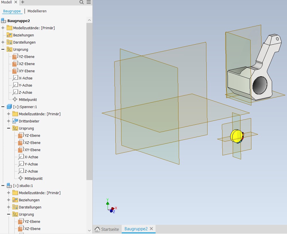

Meine erste Frage hier: Gibt es die Möglichkeit, eine Baugruppe, die in Catia erstellt wurde und die ich als step-Datei bekommen habe, in Inventor zu fixieren? Die Baugruppe hängt ja hier, bis auf das von Inventor fixierte Teil, lose im Raum. Kann ich die Baugruppe ans BKS anheften und damit arbeiten oder müssen die Einzelteile neu konstruiert werden?

Alle Teile die du fixieren möchtest rechter Mausklick drauf und im Kontextmenü "fixiert" anwählen.
Das nagelt im Raum an der aktuellen Stelle fest.

Aber mir gehts eher darum, ob es auch möglich ist, die komplette Baugruppe an das BKS zu heften bzw. ein neues BKS einzufügen an welches dann die Baugruppe gebunden wird??! Die Baugruppe sollte Bezug zu einem fixen Koordinatensystem haben, über dass alle Abhängigkeiten gesteuert werden. Verstehst du was ich meine?

du kannst diese in sich fixierte Baugruppe dann wo anders einfügen und auf gewünschte Koordinaten verschieben
Abhängigkeiten gibts nicht bei step-Import

Jedes Bauteil und jede Baugruppe hat einen Ursprung.
Wenn du nun eine Baugruppe zu diesem Ursprung hin verschieben möchtest, dann ist das eine mühselige Arbeit, da jedes einzelne Teil extra verschoben werden muss, denn wie unser Nachtwandler schon geschrieben hat, gibt es innerhalb der eingelesenen Step-Baugruppe keine Abhängigkeiten.
Du kannst jedoch diese Baugruppe ganz einfach in eine andere Baugruppe einlesen und dann dort wie gewüscht an den Ursprung schieben.
Da brauchst du die Step-Baugruppe erst gar nicht fixieren.
Wenn diese in eine weitere Baugruppe eingelesen wird, wird sie wie ein einzelnes zusammengesetztes Bauteil behandelt und fällt nicht auseinander.

Eine Abkürzung gibt es schon. Erstelle eine neue leere Baugruppe und füge deine importierte Baugruppe dort ein. Erzeuge z.B. drei Fluchtend-Abhängigkeiten zwischen den drei Ursprungsebenen der neuen Baugruppe und den Ursprungsbebenen von Bauteil 1 in deiner importierten Baugruppe. Dadurch rutscht die ganze importierte Baugruppe an den Ursprung der neuen Baugruppe. Jetzt markierst du im Teilebrowser alle Teile innerhalb deiner importierten Baugruppe, rechte Maustaste, "Komponente" --> "nach oben". Die Warnung mit den Abhängigkeiten bestätigst du. Alle Bauteile behalten ihre Position am Ursprung der neuen Baugruppe, sind aber jetzt nicht mehr in der importierten Baugruppe. Die kann anschließend gelöscht werden. Das dürfte um einiges schneller und zuverlässiger laufen, als jedes Teil einzeln zu schieben.

Ich versuche noch zu verstehen was du genau erreichen möchtest. Kann es sein, dass in der Firma alle Unterbaugruppen und Bauteile auf den Ursprung der Hauptbaugruppe eingefügt werden und in ihrem eigenen Koordinatensystem entsprechend weit weg vom Ursprung konstruiert werden?
Jede Baugruppe und jedes Bauteil hat ein eigenes Koordinatensystem. Dieses ist fest definiert und nicht veränderlich. Es können beliebig viele, weitere Benutzerkoordinatensysteme hinzugefügt werden. Diese sind eine Konstruktionshilfe, aber verändern nicht das Koordinatensystem des Bauteiles/der Baugruppe.
Man kann jetzt die Koordinatensysteme von Bauteil und Baugruppe deckungsgleich aufeinander legen. Damit das Bauteil dann beispielsweise einen Versatz in X-Richtung um 100mm hat, muss das Volumen im Bauteil mit 100mm Versatz vom Bauteilkoordinatensystem erstellt werden. Die Methode stammt meines Wissens aus dem Fahrzeugbau. Nachteile sind die mühsame Positionsbestimmung des Volumens im Bauteil und das ein Bauteil mit der Methode nicht mehrfach verbaut werden kann.
Die Alternative ist, jedes Bauteil wird sinnvoll um seinen eigenen Ursprung herum modelliert. Die Positionierung in der Baugruppe erfolgt über Abhängigkeiten. Vorzugsweise verwendet man dabei die Ursprungselemente (Ursprungsebenen, -achsen, Mittelpunkt), da diese nicht gelöscht werden können.
