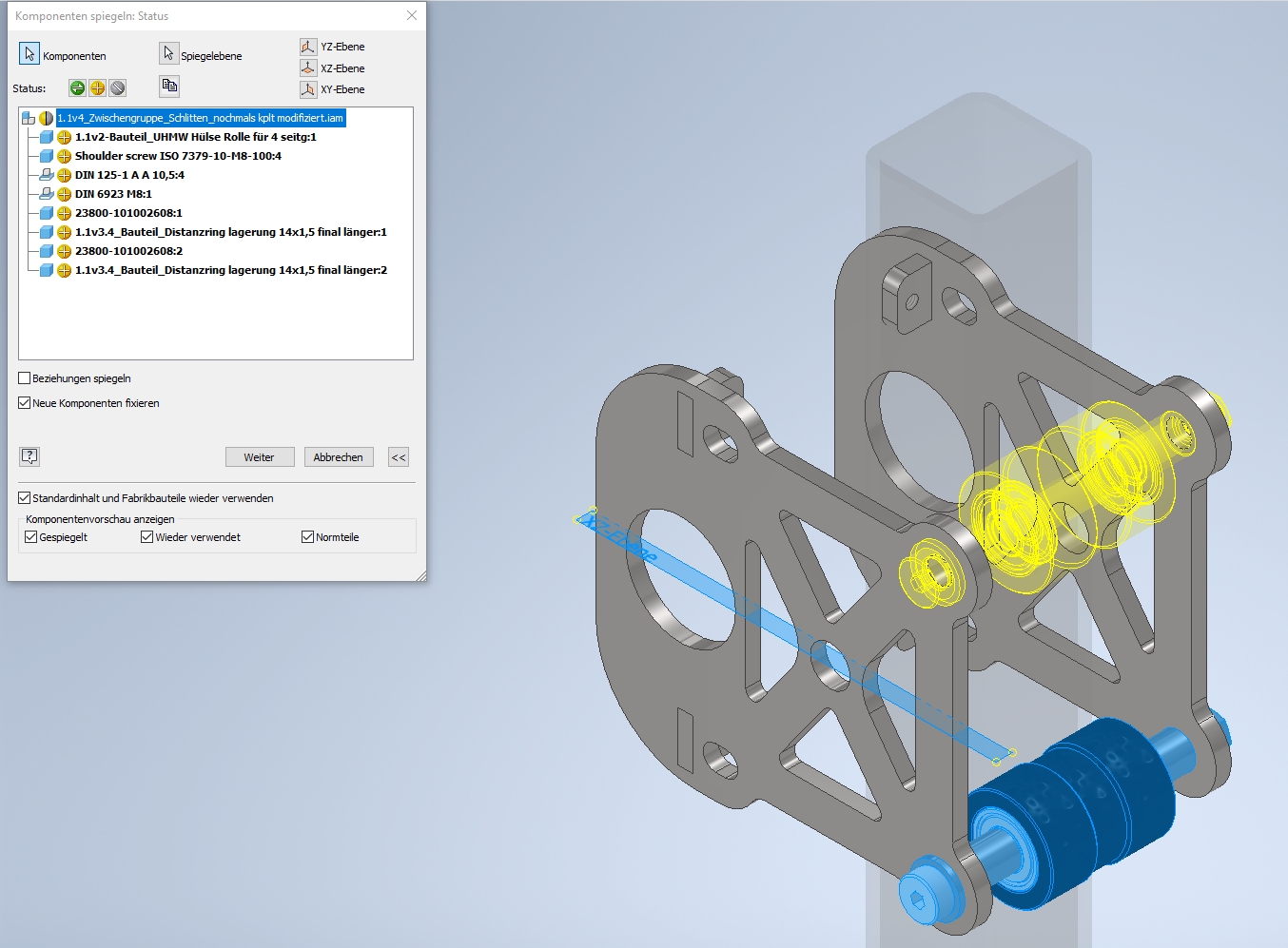

das Thema bringt mich noch zur Verzweiflung...
Innerhalb einer ipt spiegeln (zb eine Bohrung) ist kein Thema, das ändert sich auch intuitiv mit dem urspr. Element mit.
aber Bauteile in einer Baugruppe zu spiegeln, da hackt es.

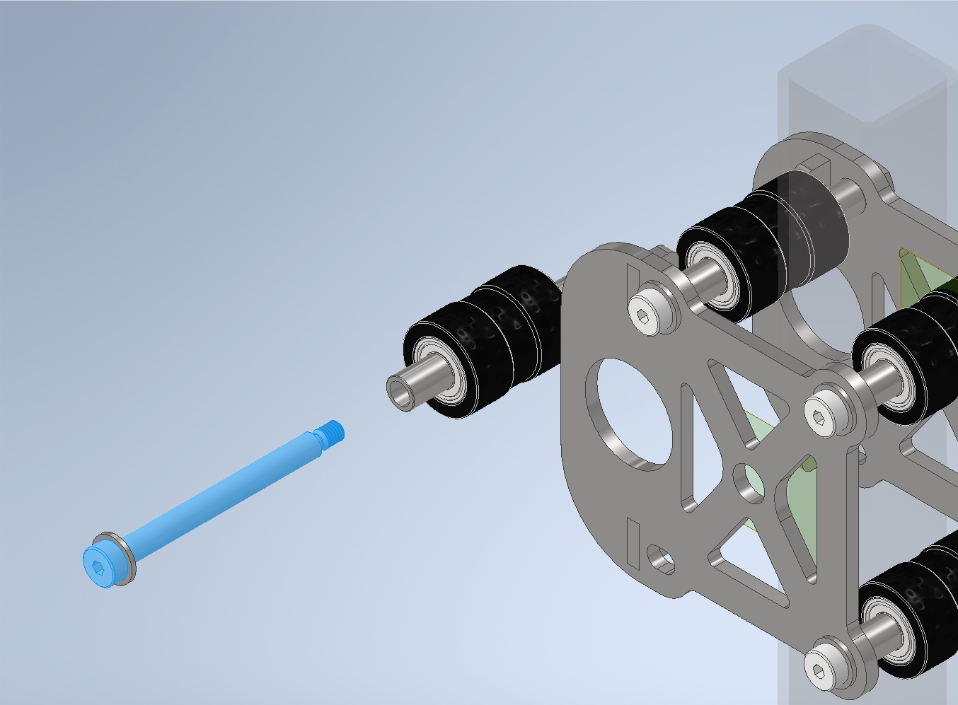

Siehe Bild anbei, ich habe 4 Bohrungen (bzw. 2 davon als Langloch) wo ich diese Verbindung mit der PE-Buchse gespiegelt haben möchte, mein Blech hat auch den Ursprung X/Y genau so dass man dort korrekt spiegeln kann.
Standard nehme ich immer "gelb" weil ich keine neuen Bauteile will, sondern vorhandene übernehmen möchte und bei einer Änderung sollen sich die mit ändern.
Selbes möchte ich aber auch für die Spiegelung und da hackt es.
Spiegle ich die Abhängigkeiten nicht mit, und fixiere die Teile nur, dann passt es als Momentaufnahme, und die Datei ist "glücklich" soweit. nur wenn ich zb den Lochabstand ändere, dann bleiben die gespiegelten Teile natürlich an ihrer alten (und damit falschen) Position hängen.
spiegle ich die Beziehungen mit, kommen 100 Fehler und man kann erst alle Abhängigkeiten nachziehen, komplett sinnbefreit, bevor ich da herum suche, baue ich lieber gleich alles 4x selbst ein, dann wäre es klar einer Bohrung zugewiesen und würde sich auch mit ändern. (siehe Sceenshot 2, vor allem die axiale Abhängigkeit macht so Probleme, was ich am aller wenigsten verstehe, wo das doch ein "gutmütiges" Element wäre da die Achse ja lang ist.
aber das sollte der IV doch auch so gebacken bekommen? ohne Fehler, ohne Handarbeit? gibts da einen Trick?
weil zb diese PE-Buchse als Drehteil, da hab ich nur die Hälfte skizziert und das Ding in der ipt gespiegelt, da ändert sich auch jedes  Element in der Spiegelung mit, wenn ich am Urspr. Element oder an einer Fase was ändere.
fixieren + Beziehung spiegeln geht auch, funktioniert aber ebenso wenig und macht in meinen Augen null Sinn, entweder will ich das eine oder das andere.
Gruß Lukas

Moin!
Spiegeln in iam benutze ich nach einigen hoffnungsvollen Versuchen vor vielen, vielen Jahren praktisch gar nicht, weil es auch bei mir nicht so funktioniert wie ich das will und IMHO auch nur wenig Nutzen bringt.
In dem gezeigten Fall würde ich einfach die Rolle mit den Distanzen und allem zu einer Baugruppe zusammenfassen und viermal einfügen. Wäre das für Dich ein akzeptables Vorgehen?

Okay danke dann geht es nicht nur mir so
Ja klar würde das gehen, aber ich bin nicht unbedingt ein Fan von 1000 unter Gruppen, war ich mal, hatte für fast alles eine, macht es aber bei zu häufiger Verwendung und wenn man es ggf noch in div Gruppen verwendet sehr gefährlich dass man sich dann ganze Zeichnungen zerschießt.
Mit dem Befehl Komponente + nach unten geht es ja super einfach, aber bin mir noch unsicher.
Wie geht's du genau damit um?

Moin
Meines Wissens werden "nur" die Beziehungen der gespiegelten Teile untereinander kopiert. Nur dabei ist bekannt welche alte Geometrie zu welcher neuen wird. Nur weil nach dem Spiegeln eine Schraube zufällig innerhalb einer Bohrung liegt, gibt es keine zwingende Notwendigkeit, dass die Abhängigkeit dazu erstellt werden soll. Ein kurzer Test bestätigt genau dieses Verhalten.
Warum nicht, falls es rotationssymmetrisch um die mittlere Bohrung ist, eine runde Anordnung oder eben eine rechteckige Anordnung wenn es zwei unterschiedliche Abstände sind? Theoretisch ginge auch die Bohrung im Bauteil zu mustern und ein Elementanordnung draus zu machen. Das ist änderungsstabil. Spiegeln ist meiner Meinung hier eine der unglücklichsten Lösungen.

@Ralf: ja du hast vollkommen recht, ist im Prinzip dann doch logisch, wenn ich so etwas spiegle hatte ich halt eigentlich wirklich immer eine Bohrung weshalb ich annahm, dass dort auch eine Abhängigkeit gemacht wird. Aber gut wenn ich das weiß jetzt.
Ansonsten hast du eh recht, mit der Elementanordnung wäre das weit sinnvoller, darauf dachte ich noch nicht  nahm das bis dato nur für Bohrbilder her.

Hmm.Ich habe mal mit 2025 die Arbor Press gespiegelt.
Klappt eigentlich gut. Auch Constraints kommen durch.
Zum Test am obigen Beispiel müsste man die Inventor-Daten sehen.
