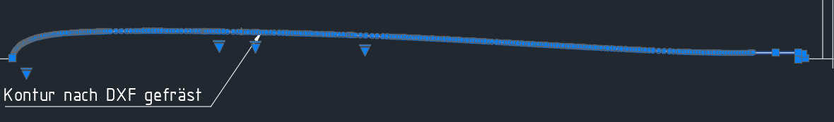

ich habe von einem unserer Kundenteile die Kontur abgenommen, da wir das mit einer Klemmung aufnehmen wollen. Der Fertiger wollte nun die DXF dazu einlesen, um die Kontur zu fertigen (da es sich um Freiformflächen handelt).
Leider ist der Fertiger aber nicht in der Lage die Kontur zu sehen. Die DXF wird quasi nur zur Hälfte angezeigt - genau das was er nach DXF fertigen müsste fehlt aber halt.

Leider blieb das alles ohne Erfolg - genau die Kontur, welche nach DFX gefertigten werden muss fehlt. Der Rest der Plattenkontur wird dargestellt.

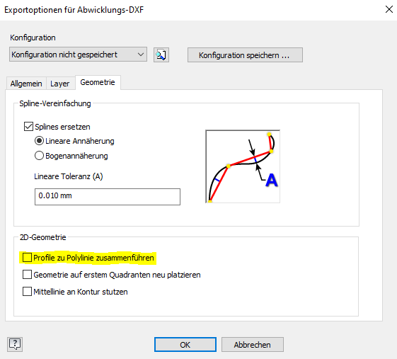

Ich kenne das Verhalten von Lasermaschinen, wenn die Kontur zuviele Punkte hat, kann die Maschine das nicht verarbeiten.
Du kannst probieren, beim DXF-Export dîe Toleranz hochzusetzen.
Natürlich wird dadurch die Kontur ungenauer, ist halt ein hreantasten, was die Maschine maximal einlesen kann

Oder vielleicht "Profile zu Polylinie zusammenführen"?

Hallo Meierjo,

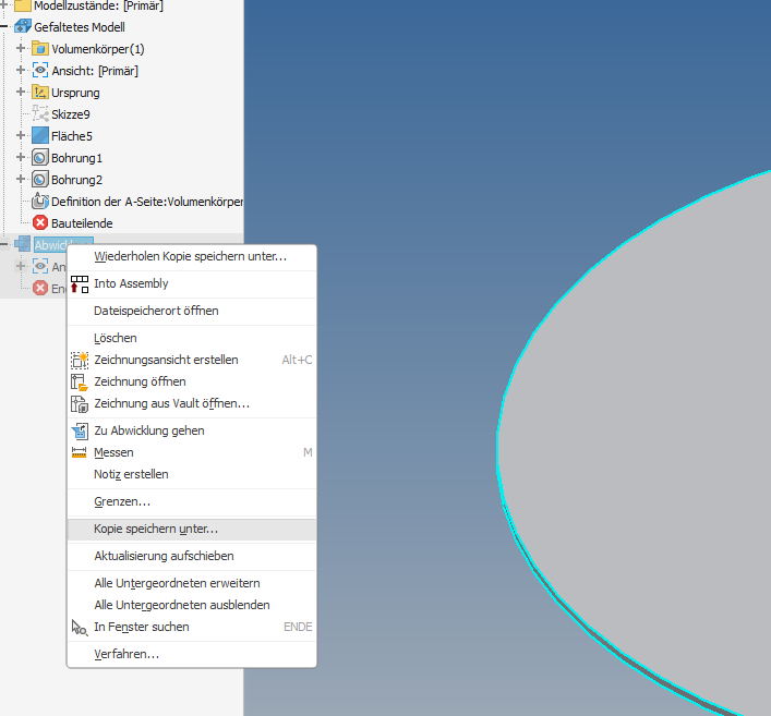

danke für die Hinweise. Allerdings weiss ich garnicht so recht, wo ich diese Einstellungen finde. Ist das aus dem Inventor herraus? Oder im Autocad.
Ich mache im Inventor die DXFs eigentlich immer aus der IDW heraus mit Kopie speichern unter. Wähle dann .Dxf aus.
Dort finde ich solche Auswahlmöglichkeiten aber nicht.
Oder wo muss ich suchen?

Diese Einstellung findest du, wenn du in der Abwicklung auf "Kopie speichern unter ..." klickst.
DXF für CNC-Maschinen erstelle ich niemals aus der IDW-Datei

Die Polylinie hat nun zum Erfolg geführt. Zumindest unsere Wasserstrahlanlage kann es jetzt wohl lesen
Jetzt hoffe ich mal, dass die Maschine des Externen Fertigers es auch lesen kann.
Ich habe allerdings die DXF, welche ich im Inventor aus der IDW erstellt habe genommen, ins AutoCad Mechanical eingelesen. Dort habe ich auf den Spline geklickt und mit der rechten Maustaste das Untermenü Spline angewählt. Dort kam dann die Option in Polylinie umwandeln. Ob das nun auf die selbe Lösung hinauskommt kann ich nicht sagen.
Aber es ist ja immer ganz gut wenn die finale Vorgehensweise, welche zur Lösung geführt hat mit gepostet wird.
