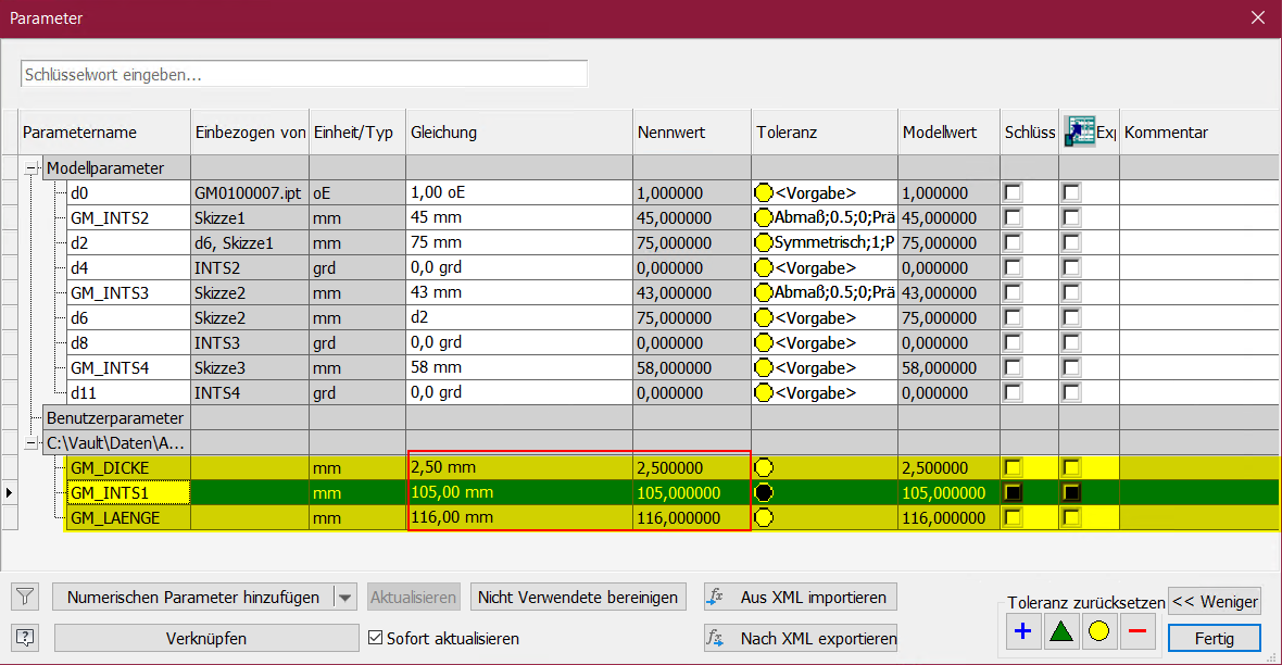

Moin zusammen,
wir haben folgende Herausfordeung. Für ein Klassifizierungstool möchte ich für die automatische Titel-Generierung bestimmte Parameter abrufen (siehe Anhang). Leider kann man nicht immer das benutzerdefinierte Eigenschaftsformat vorgeben, da einige Paramter bereits aus einer Ableitung stammen. Gibt es dafür eine Anpassung, die nicht über die Oberfläche zu steuern ist?
Vielen Dank im Voraus.
Gregor

Moin
Ich verstehe die Frage nicht.
Man kann auch bei abgeleiteten Parametern das Exportformat einstellen. Die Darstellung des Parameterwertes in der Tabelle hat damit nichts zu tun.
Lest ihr den Parameterwert selbst aus, oder den exportierten Parameter in den benutzerdefinierten iProps?
Ralf

Moin Ralf,
da müsste ich den Lieferanten der Software fragen. Aber es wird wohl der entsprechende Werte aus der Spalte Gleichnung abgerufen. Wenn man z.B. mit einem Benautzerparameter Parameter d9 "abholt", wird als Wert d9 in den Titel einmgetragen, aber das ist nur ein Beispiel und ein anderes Problem ;-)
Vermutlich muss bei der Abfrage das Format definiert werden und nicht im Inventor, wo es für uns entsprechend besser zugänglich wäre.
Leider musste ich auch feststellen, dass nicht immer alle Parameter auch in den iProperties stehen und man kann auch nicht immer in der Parameteransicht das Benutzerformat definieren.
Gregor

Moin
Eine merkwürdige Wahl. Aber in dem Punkt kann nur der Hersteller was ändern. Keine Ahnung warum die sich für die Gleichung entschieden haben.
Man kann jeden Parameter zum Export markieren, wenn man in der Spalte "Exportparameter" das Häkchen setzt. Dann wird dieser Parameter in die benutzerdefinierten iProps exportiert. Mit einem Rechtsklick auf den Parameter erscheint im Kontextmenü ganz oben "Benutzerdefiniertes Eigenschaftsformat..." und dort kann man einstellen wie exportiert werden soll. Bei Textparametern gibt es die Option nicht.

Okay, danke für die Antwort. Ich probier mal die Iprobs sauper zu exportieren. Vielleichts bring das ja auch schon etwas.
Gregor
