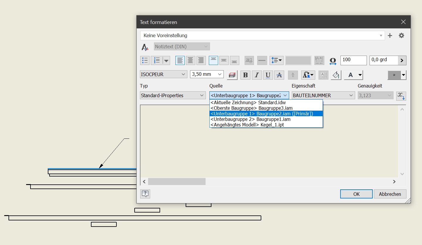

erstellt am: 17. Dez. 2024 20:23    Editieren oder löschen Sie diesen Beitrag!  <-- editieren / zitieren -->   Antwort mit Zitat in Fett Antwort mit kursivem Zitat    Unities abgeben: 1 Unity (wenig hilfreich, aber dennoch)2 Unities3 Unities4 Unities5 Unities6 Unities7 Unities8 Unities9 Unities10 Unities Nur für Jonas Blaser 10 Unities + Antwort hilfreich
Moin
Wenn das in der Signatur mit Inventor 2025 stimmt, geht es über Führungslinientext indem man im Dialog die Quelle des Standard iProps auswählt (s. Bild). Oder man kann sich den Positionsnummerstil wie von Sascha schon erwähnt umstellen, dass er die Bauteilnummer anzeigt. Nachdem eine Positionsnummer gesetzt wurde, nehmen wir an ein Bauteil in Baugruppe2, rechte Maustaste auf die Positionsnummer und "Positionsnummer aus Liste zuordnen" auswählen. Baugruppe2 wie im Bild auswählen und bestätigen. Danach mit rechter Maustaste auf die Nummer das Bauteiles und "Postionsnummer entfernen" auswählen. Nachteil dieser Methode, hängt man die Positionsnummer um auf ein anderes Bauteil, bleibt diese Zuordnung zu Baugruppe 2 bestehen. Vorteil ggü. manuellem Überschreiben der Positionsnummer, ändert sich die Bauteilnummer von Baugruppe2, ändert sich der Eintrag mit.
EDIT: Gerade nochmal probiert, hängt mit die Postionsnummer um, wird sie entsprechend aktualisiert. War vorhin wohl kleiner Divenalarm.

erstellt am: 18. Dez. 2024 08:41    Editieren oder löschen Sie diesen Beitrag!  <-- editieren / zitieren -->   Antwort mit Zitat in Fett Antwort mit kursivem Zitat    Unities abgeben: 1 Unity (wenig hilfreich, aber dennoch)2 Unities3 Unities4 Unities5 Unities6 Unities7 Unities8 Unities9 Unities10 Unities
Danke für die Erklärung. Ich habe das Ganze mal in Inventor 2025 getestet und da habe ich tatsächlich diese Möglichkeiten.
Aber wenn ich das richtig gesehen habe, ist es so, dass ich dann alle Bauteile/Schrauben auswählen kann. Bei unseren Baugruppen ist das sehr viel und da müsste ich ja wissen welche z.B. Schraube es ist, damit ich die anschreiben kann.
Das mit den unterschiedlichen Stilen verstehe ich nicht zu 100%. Muss ich da jedes mal im Stileditor den anderen Stil (Positionsnummer) auswählen? Und das für jede Positionsnummer? Und ich kann ja nur "Bauteilnummer" auswählen im Stil und nicht z.B. "Bauteilnummer ipt" "Bauteilnummer iam"?

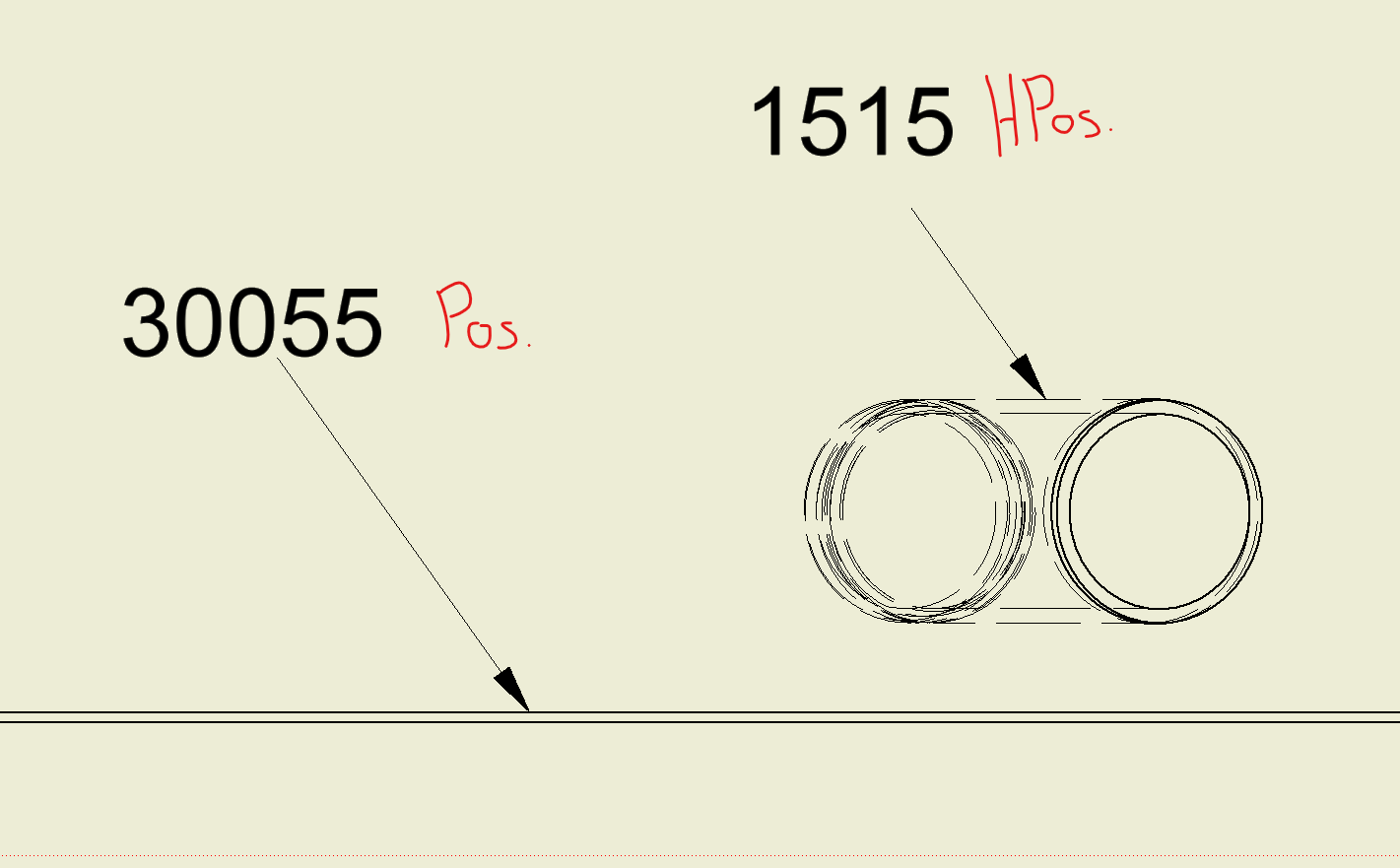

erstellt am: 19. Dez. 2024 12:44    Editieren oder löschen Sie diesen Beitrag!  <-- editieren / zitieren -->   Antwort mit Zitat in Fett Antwort mit kursivem Zitat    Unities abgeben: 1 Unity (wenig hilfreich, aber dennoch)2 Unities3 Unities4 Unities5 Unities6 Unities7 Unities8 Unities9 Unities10 Unities
Hallo Zusammen
Vielen Dank für alle Inputs. Da wir aktuell sehr viel Arbeit haben, muss ich hier eine schnelle Lösung haben. Ich habe mich deshalb zu "meiner" Lösung mit Positionsnummer und Skizzensymbol entschieden.
- Die Hauptposition (HPos.) wird mit dem Positionsnummer stil angeschrieben
- Die Einzelteilpositionsnummer (Pos.) mit einem Skizzensymbol und Führungslinie
Besser und schneller bekomme ich es auf die schnelle nicht hin.
Jonas
