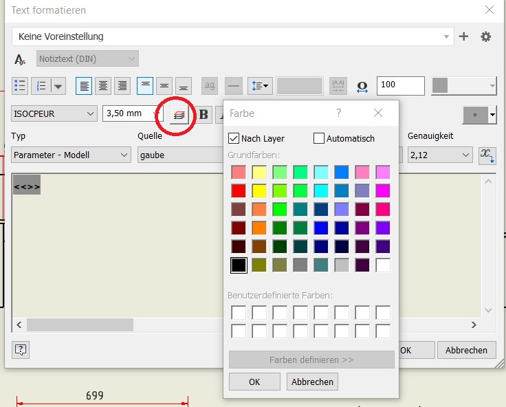

ich habe eine Frage zur Anpassung der Farben von Bemaßungen in einer IPT-Datei. Ich arbeite aktuell an einem Bauteil, bei dem es wichtig ist, sicherzustellen, dass alle Maße entweder groß oder klein genug sind. Deshalb lasse ich mir auch viele "Getriebene Bemaßungen" anzeigen.
Das Problem ist nun, dass die Skizze fast unleserlich wird, da alle Linien schwarz dargestellt werden – sowohl die Konstruktionslinien als auch die Striche, Pfeile und Zahlen der Bemaßungen. Eine andere Farbe mit besserem Kontrast könnte hier sicher helfen.
Leider habe ich bisher keine Möglichkeit gefunden, die Farbe der Bemaßungen in der IPT anzupassen. Weiß jemand, wie man das einstellen kann, oder ob das überhaupt möglich ist?
Vielen Dank im Voraus!

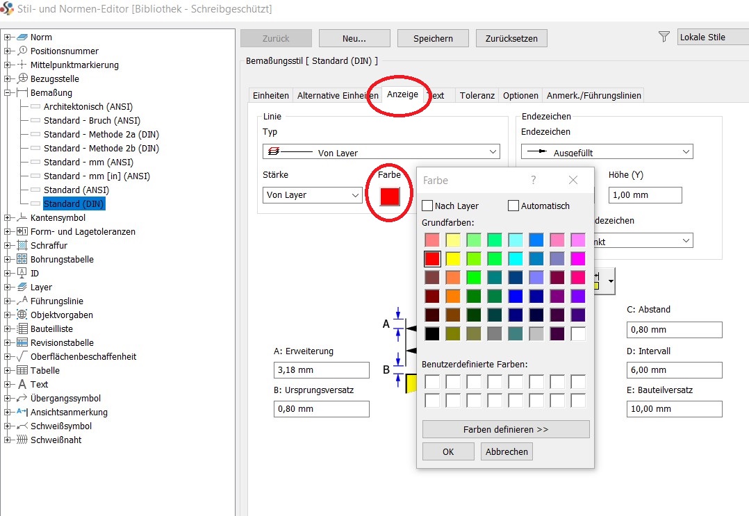

Hallo Mücke
Den Text kannst du mit Rechtsklick auf die entsprechende Maßzahl und "Text" auswählen ändern.
Da kannst du jede Maßzahl extra einfärben.
Die Linien gehen global über "Stil Bemaßung bearbeiten".
Roger

Moin
Ähm, er meinte glaube ich die Skizzenbemaßungen im Bauteil.
- Anwendungsoptionen öffnen
- Reiter "Farben"
- Button "Schemata anpassen"
- links das aktuelle Farbschema selektieren
- in der Mitte unter Konstruktion --> Bemaßungen aufklappen
- auf die Farbe rechts von Bemaßung klicken
- neue Farbe auswählen
Ralf

Original erstellt von rkauskh:
Ja, das stimmt. Tut mir leid, das habe ich wohl falsch geschrieben.
Perfekt, jetzt habe ich es auch gefunden. DANKE!
Gruß Mücke
