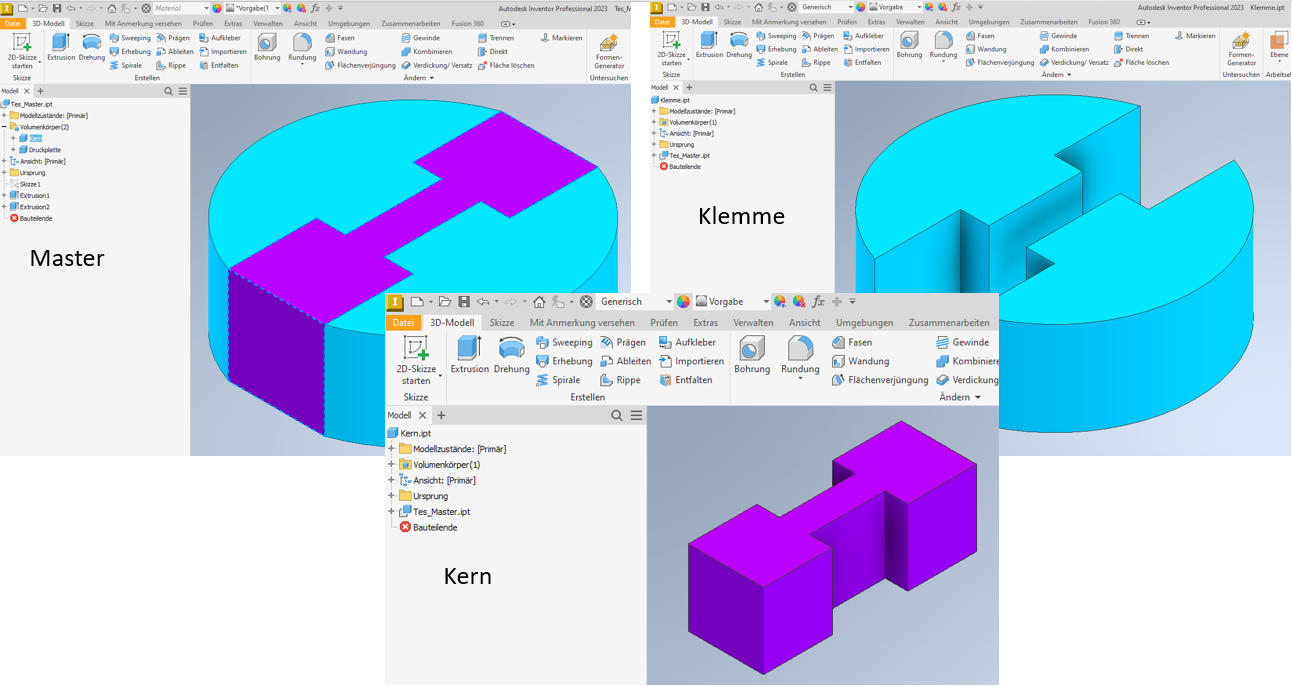

ich habe kürzlich gelernt, wie man einen einfachen Multibodypart erstellt, und probiere damit gerade ein wenig herum. (Es klappt nicht immer, was ich mir vornehme  )
Nun habe ich mir ein Teil überlegt, das von außen gepresst werden kann, während der mittlere Bereich fixiert ist. Es ist scheibenförmig aufgebaut. Also habe ich meine Zeichnung erstellt, zwei Extrusionen erzeugt und den Teilen unterschiedliche Farben zugewiesen. Anschließend habe ich daraus eine Baugruppe und die IPT-Dateien erstellen lassen.
Dabei ist mir aufgefallen, dass meine beiden Druckplatten, die identisch sind, jetzt zweimal in der IPT auftauchen. In der Realität würde ich diese aber nur einmal zeichnen und an den Fertiger schicken, um zwei Stück zu bestellen. Wenn ich jedoch die IPT in eine Zeichnung überführen möchte, werden beide Druckplatten dargestellt, obwohl sie identisch sind.
Meine Frage: Wie geht man mit solchen identischen Teilen in einem Multibodypart um? Gibt es eine Möglichkeit, das so zu handhaben, dass die Druckplatten in der Zeichnung nicht doppelt erscheinen, sondern nur einmal – wie es in der Fertigung üblich wäre?
Zur Veranschaulichung habe ich Bilder angehängt. :-)

Im MBP modelliert man alles.
Falls man es in eine Baugruppe überführt, wird Handarbeit notwendig:
Bei Gleichteilen wird nur ein Solid exportiert, in der Baugruppe dieser Teil wiederholt eingefügt und mit Abhängigkeiten platziert.
Bei vielen Gleichteilen ist es sinnvoller einen Skizzenmaster statt MBP zu erzeugen.

OK, danke für die Erklärung! Das MBP ist also genau das, was ich gemacht habe – mit der Master-IPT.
Dann habe ich wohl die Extrusionen falsch angelegt, weil ich die beiden Klemmteile (die blauen Teile) direkt zusammen erstellt habe.
Wenn ich Dich richtig verstanden habe, müsste ich die beiden Teile aber einzeln erstellen. Anschließend würde ich eine Baugruppe erstellen und darin nur eins der beiden Teile platzieren. Das zweite Teil würde ich dann als gespiegelte Kopie einfügen und mit Abhängigkeiten positionieren, damit es passt.
Ich probiere das jetzt noch mal aus, weil ich den Ablauf mit den IPTs und der Baugruppenerstellung bisher nicht ganz verstanden hatte.
Vielen Dank nochmal für den Hinweis!

Bei dem Teil würde auch runde Anordnung gehen 2 Teile 180 °.
Dann sparst du dir das Verwalten der AK der gespiegelten Komponente.

AK bedeutet Abgeleitete Komponente; Genaueres unter F1.
Oder hier: https://help.autodesk.com/view/INVNTOR/2022/DEU/?guid=GUID-4348F92C-B43A-4A71-983A-D143D4B98816
Es lohnt sich, das genau zu lesen.
"...direkt mit erstellt werden und dann eine eigene IPT"
Das ist dann der Fall, wenn Du die Automatik benutzt. Die leitet aus jedem Volumenkörper des Quellbauteils ein eigenes ipt ab.
Bei Bauteilen, die in der Zielbaugruppe als mehrfach identisch verbaut werden sollen, erzeuge im Multibody-ipt einfach nur einen der beiden (oder mehr) Volumenkörper. Oder lösche einfach das (die) unerwünschte(n) ipt.
