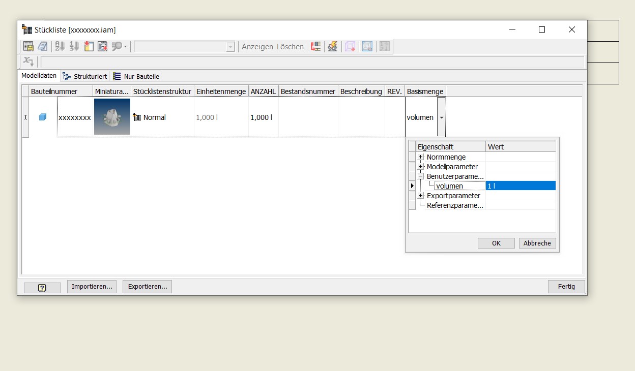

Erzeuge einen Benutzerparameter mit Einheit Liter.
Dann gehst du in die Stückliste und und fügst die Spalte "Basismenge" hinzu.
Wenn du da rechts auf den Pfeil draufklickst, dann klappt ein Menü herunter, in dem du den Benutzerparameter auswählen kannst. Damit ändert sich dann auch die Einheitenmenge auf Liter. Und ebenso deine Bauteilliste in der Zeichnung.

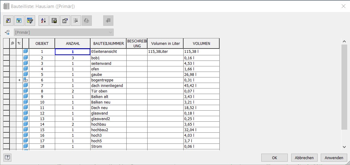

Hallo Roger,

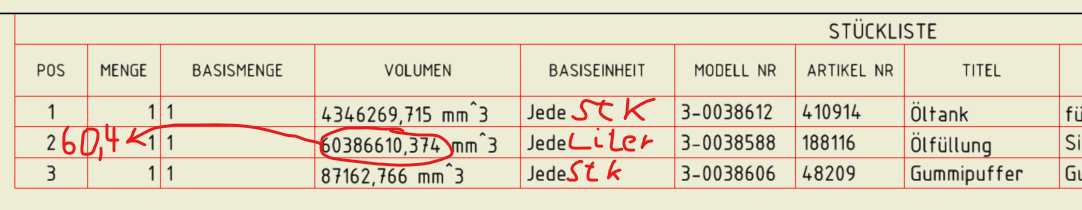

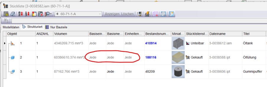

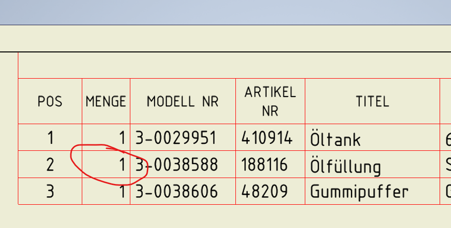

Vielen Dank für Deine Antwort. Leider bekomme ich das noch nicht so richtig hin. Ziel ist, das in der Stückliste auf meiner Zeichnung das Öl in Liter und die Bauteile in Stück angezeigt werden.
Auf den Bildern kannst Du sehen, wie das bei mir aussieht. Basismenge ist bei dem Öl in der Baugruppenlist grau und kann nicht verändert werden???.

Hallo Georg
Ich war baff erstaunt, als ich an einer anderen Baugruppe auch nicht mehr an die Basismenge herankam. Frag mich warum das so ist.
Das führt jedoch auch für dein Problem nicht zum Ziel.
Hab in einem alten Beitrag was gefunden.
https://ww3.cad.de/foren/ubb/Forum50/HTML/033645.shtml
Die ilogic-Funtion habe ich etwas abgewandelt:
Code
volume = iProperties.Volume
' Voraussetzung Längeneinheiten sind in mm!
Dim sVolumenLiter As String
sVolumenLiter = volume /1000000
' Runden auf 2 Nachkommastellen
sVolumenLiter = Round (sVolumenLiter*100)/100
iProperties.Value("Custom", "Volumen in Liter") = sVolumenLiter & "Liter"
Diese Regel setzt du in dein Öl-Bauteil und führst diese aus.
In deinem Bauteil findest du dann das benuterdefinierte iProperty "Volumen in Liter".
In der Bauteilliste kannst du dann in der Spaltenauswahl eine neue Eigenschaft definieren.
Das muss dann genauso heißen wie in der iLogic "Volumen in Liter".
Diese Spalte erscheint dann in deiner Bauteilliste.

Moin
@rode.damode
Der Code hat gleich mehrere Problemstellen.
1. Er ist abhängig von der Längeneinheit in den Dokumenteinstellungen. Steht da nicht Millimeter geht's in die Grütze.
2. iProperties.Volume hat meines Wissens das Problem, das es bei geometrischen Änderungen falsche Werte liefert. Dann muss man erst in die iProps und manuell die phys. Eigenschaften aktualisieren.
2. Die Rundungsfunktion wird sicher nicht auf 2 Nachkommastellen runden. Dafür fehlt dem round-Befehl die entsprechende Angabe.
Mein Vorschlag:
Den unten stehenden Code legt das Volumen unabhängig von den Dokumenteneinstellungen als fx-Parameter an. Da direkt auf die MassProperties zugegriffen wird, fällt das Problem der nicht aktuellen Werte weg. Der fx-Parameter wird als Export markiert und die Formatierung als iProp vorgegeben mit 2 Nachkommastellen und Einheit Liter. Die Regel könnte über einen Ereignisauslöser bei Änderungen am Modell die Regel ausführen.
In der Teileliste muss in der Spaltenformatierung der Spalte Menge im Reiter "Ersetzen" umgestellt werden auf "Wert ersetzen" und im PullDown "Wenn vorhanden, diesen Wert verwenden" das benutzerdefinierte iProp "Volumen" ausgewählt werden. Die Vorgabeformatierung verwenden.
Dann sollte in der Spalte "Menge" für die Ölfüllung das Volumen in Liter mit Einheit stehen.
Code:
Dim oDoc As PartDocument = ThisDoc.Document
Dim oParam As UserParameter
Try
oParam = oDoc.ComponentDefinition.Parameters.UserParameters.Item("Volumen")
oParam.Value = oDoc.ComponentDefinition.MassProperties.Volume
Catch
oParam = oDoc.ComponentDefinition.Parameters.UserParameters.AddByValue("Volumen", oDoc.ComponentDefinition.MassProperties.Volume, UnitsTypeEnum.kLiterVolumeUnits)
End Try
If oParam IsNot Nothing Then
oParam.ExposedAsProperty = True
oParam.DisplayFormat = ParameterDisplayFormatEnum.kDecimalDisplayFormat
With oParam.CustomPropertyFormat
.Precision = CustomPropertyPrecisionEnum.kTwoDecimalPlacesPrecision
.PropertyType = CustomPropertyTypeEnum.kTextPropertyType
.ShowLeadingZeros = True
.ShowTrailingZeros = True
.ShowUnitsString = True
.Units = "l"
End With
End If

Hallo Georg

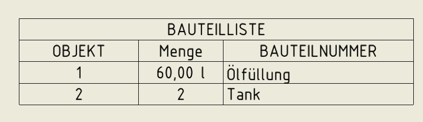

Es geht auch ohne iLogic, wenn du damit leben kannst, dass dann die ganze Spalte in Liter angezeigt wird.
Das kann man generell verwenden, wenn man Einheiten umstellen möchte.
Roger
@Ralf:
Ich bekomme dein Programm nicht zum Laufen. Erst einmal muss das auch im entsprechenden Bauteil laufen. In der iam bekomme ich sonst eine Fehlermeldung.
Der Parameter wird dann zwar angelegt, aber ich bekomme den nicht in die Bauteilliste.

Hallo Ralf

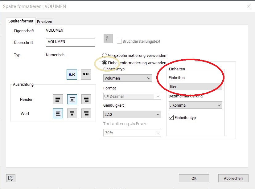

Habs jetzt hinbekommen. Hab Volumen in Volumenx umbenannt.
So konnte ich den mit "neue Eigenschaft" in der Baugruppe Bauteilliste anlegen und dann beim Ersetzen auch auswählen.
Sonst wurde nur das allgemeine Volumen genommen und hat somit alle Bauteile betroffen.
Roger
