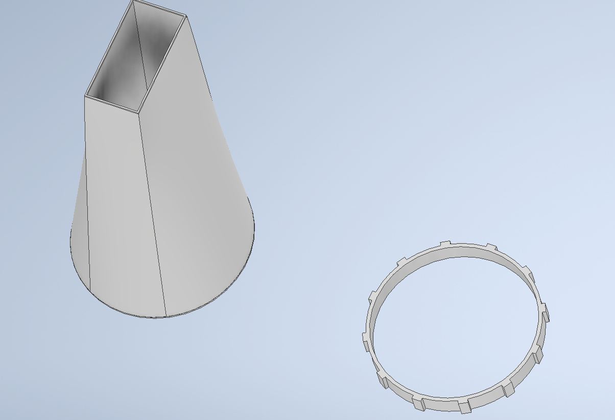

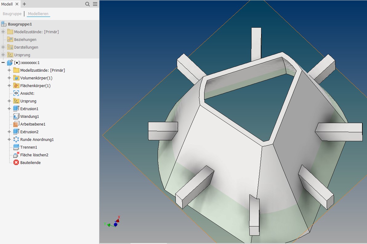

ich versuche vergeblich Rippen auf einen unregelmässigen Körper zu erstellen. Alles was ich bisher prbiert habe, hatte keinen Erfolg. Kann mir jemand einen Tip geben, wie man so etwas hinbekommt?
Als Bsp der Ring mit den 12 Rippen.
DIese Rippen wollte ich auf den Trichter bringen.

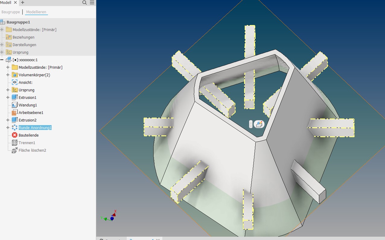

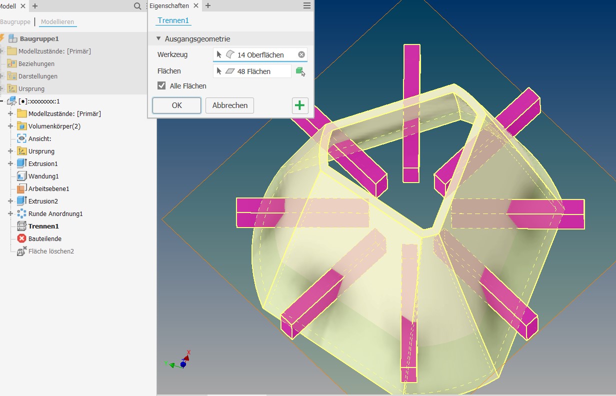

Wenn du aus der Rippe ein zweites Mehrkörperbauteil machst, kannst du es anordnen und dann mit Trennen so aufbereiten, dass du die inneren überschüssigen Flächen löschen kannst.

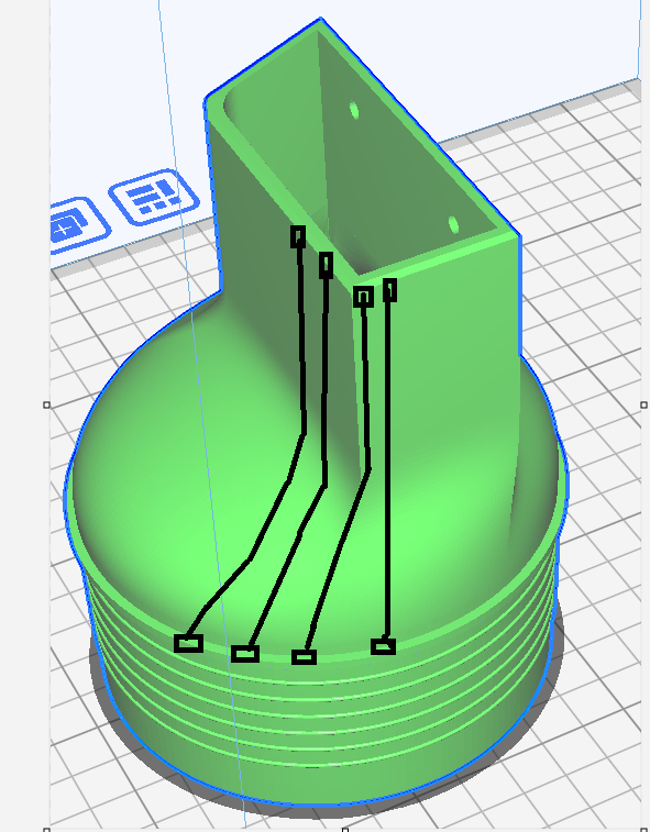

Vielleicht verdeutlicht das Teil mein Problem etwas besser.
an dem runden Ansatz sollen umlaufend (Anzahl x) Rippen erstellt werden starten. Diese sollen auf der Fläche immer nur 2mm auftragen.
Meine Idee war eine 2x2mm Profil am Ansatz zu extrudieren bis nach oben.
Dann von diesen die Innenseite als Extrusionsfläche nach innen extrudieren bis zur nächsten (Fläche).
Und dann die äußere Fläche des Stutzens versetzen um 2mm nach außen als Trennfläche.
Dann müsste ich die Rippen haben.
Es funktioniert nicht.

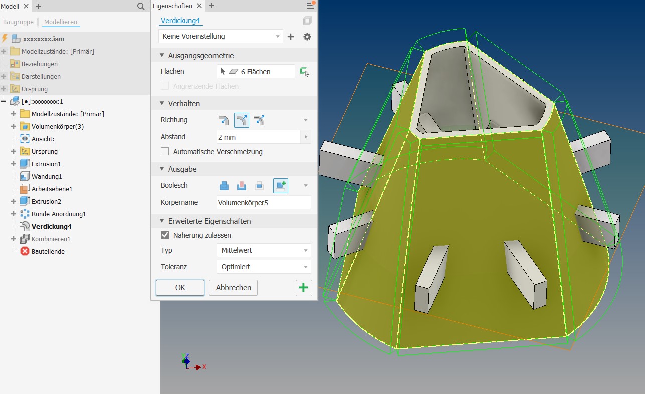

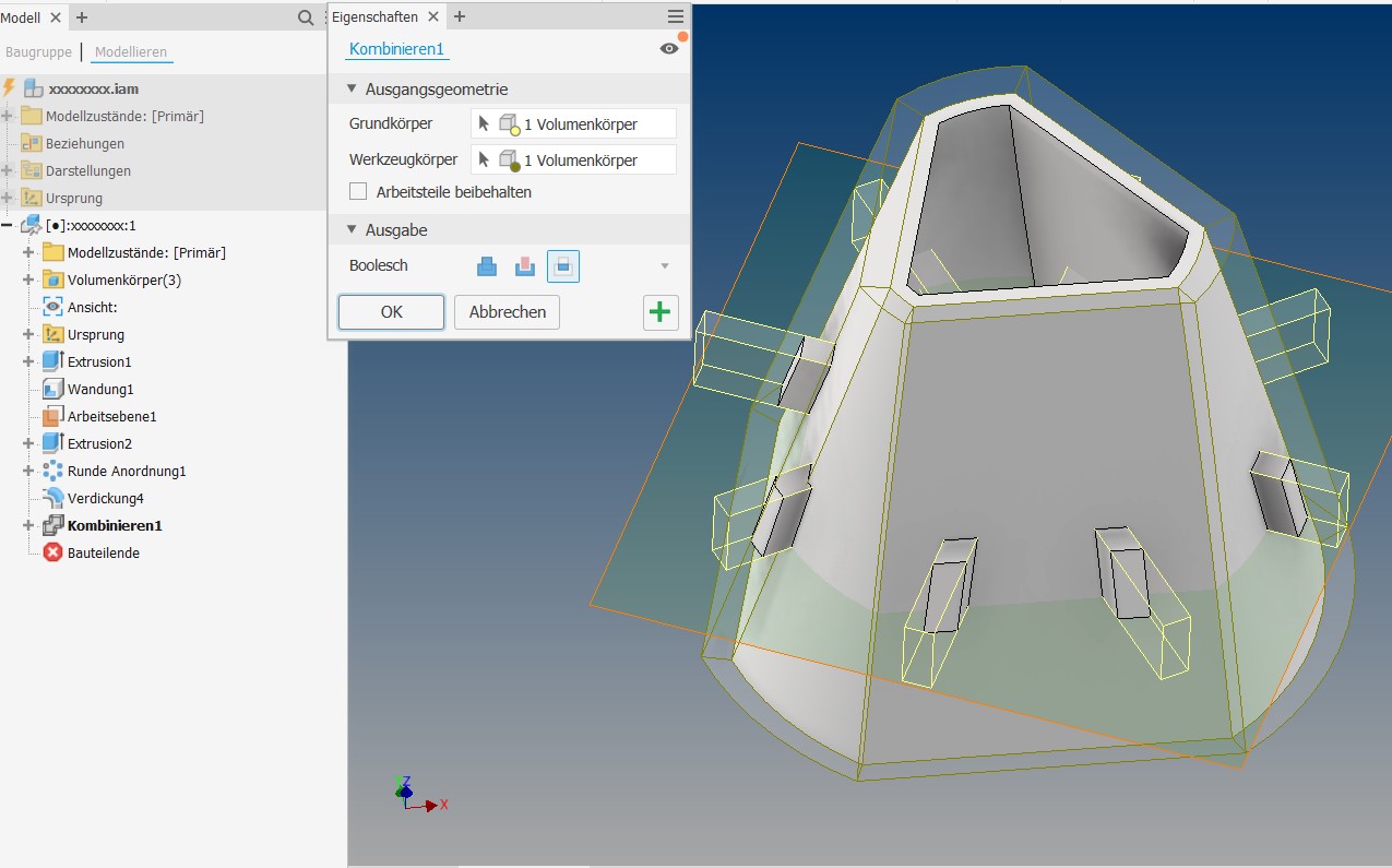

Erstelle wie du möchtest deine Rippen von ganz außen bis in den inneren Bereich als Mehrkörperbauteil.
Nun dickst du deinen unregelmäßigen Körper um deine gewünschten 2mm auf. Das wiederum als Mehrkörperbauteil.
Nun kannst du deine Rippen mit dem aufgedickten Mehrkörperbauteil mit Schnittmenge kombinieren.
Hab nur Version 2025. Ich beschreibe das deshalb mit Bildern, damit alle die das benötigen, auch nachvollziehen können.
Roger

Wenn Du, in dem Bereich wo die Rippen sind, eine Hüllfläche im passenden Abstand erzeugst, kannst Du die Rippen mit der Hüllfläche passend stutzen. Etwas in der Art wurde schon oben geschrieben(?).
Die Rippen „von oben“ jeweils einzeln, sonst passen die sich nicht dem unregelmäßigen Profil an, gegen die Fläche extrudieren. Das Stutzen sollte „am Stück“ funktionieren…
