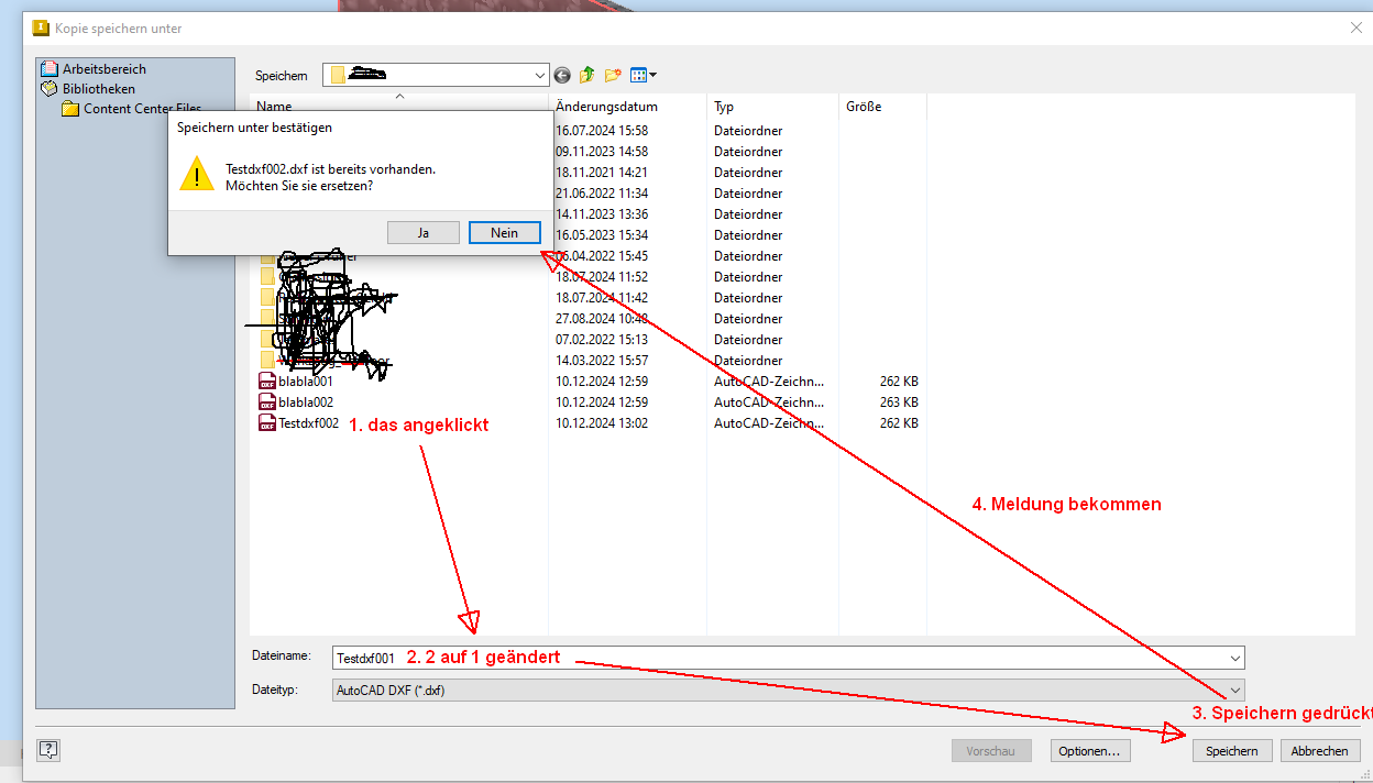

kann es sein, dass hier ein Fehler im Programm vorliegt (-kann gar nicht sein  -): Ich speicher von meinen Teilen oft dxf's. Da wir numerische Dateinamen haben, ändert sich meist nur die letzte Ziffer. Ich bin etwas faul und geb nicht immer die ganze Nummer ein, sondern klick auf eine bereits gespeicherte dxf und änder anschließend eine Ziffer. Dann drück ich speichern und sie fragt mich, ob sie die Datei ersetzen soll. WARUM? Die Datei heißt doch anders. Ich hab ehrlicherweise noch nie ausprobiert Ja zu klicken und zu schauen was passiert. Aber eigentlich dürfte die Meldung ja gar nicht erst kommen Liegt es daran, dass ich alle Bauteile offen hab und sie nacheinander abspeicher und schließe - Was vielleicht für die Reproduzierbarkeit des Problems interessant ist, aber nach meinem Verständnis das Verhalten von Inventor nicht erklärlich macht... Und anscheinend stellt sie die Rückfrage nur, wenn es Teile sind, von denen das erste Mal eine dxf gespeichert wird.

drücke mal nach dem Ändern der letzten Stelle statt Enter auf Tabulator und dann erst Enter?

Das hatte ich auch schon und ich habe gemerkt, dass ich mindestens 3 Buchstaben oder Ziffern vom alten Dateinamen löschen oder ergänzen muss, bevor ich das neue reinschreibe. Sehr merkwürdig. Oftmals mache ich 3 Leerzeichen am Ende des Dateinamens, lösche diese wieder und ersetze dann z.B. die 1 mit der 2 und dann funktionierts.

Danke für eure Anregungen. Wenn ich das nächste Mal wieder das Problem habe, werde ich sie ausprobieren.
Edit 17.12.: Heute war es wieder soweit... Beide Vorschläge funktionieren. Die mit der TAB-Taste ist die komfortablere, find ich. Besten Dank!
