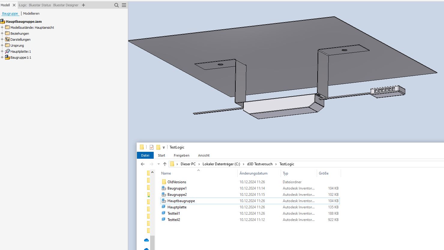

Statt meine komplexere Baugruppe zu verwenden habe ich mal exakt mein beschriebenes Beispiel nach gebaut.
Ich habe sie auf einen lokalen Odner gelegt statt auf einen Netzwerkpfad und die Dateien liegen nun alle im selben Ordner statt in unterschiedlichen.
Ich habe den Benutzerparameter "Zustand" mit 170 oE angelegt.
Es funktioniert leider immer noch nicht.
Selbst wenn ich nur
Component.Replace("Baugruppe1.iam:1", "Baugruppe2.iam", True)
verwende kommt die Fehlermeldung "Kompnente nicht gefunden", selbst wenn ich den Pfad noch davor Füge.
An was könnte es liegen?
Ich verwende Inventor Professional 2022.6

Moin
Dir fällt aber schon auf, dass in deinem Screenshot die Komponente nicht "Baugruppe1.iam:1" heißt, sondern "Baugruppe1:1"? Bei der Gelegenheit bitte gleich mal noch nach Komponentennamen stabilisieren googlen, denn das dürfte der nächste Stolperstein werden.
Ralf

erstellt am: 10. Dez. 2024 14:00    Editieren oder löschen Sie diesen Beitrag!  <-- editieren / zitieren -->   Antwort mit Zitat in Fett Antwort mit kursivem Zitat    Unities abgeben: 1 Unity (wenig hilfreich, aber dennoch)2 Unities3 Unities4 Unities5 Unities6 Unities7 Unities8 Unities9 Unities10 Unities Nur für TRL 10 Unities + Antwort hilfreich
in den Replace-Zeilen muss der erste Parameter wie im Browserbaum geschrieben sein, dann sollte es funktionieren.
Z.B. Component.Replace("Baugruppe1:1",...
Grüße Wolfgang

erstellt am: 10. Dez. 2024 15:45    Editieren oder löschen Sie diesen Beitrag!  <-- editieren / zitieren -->   Antwort mit Zitat in Fett Antwort mit kursivem Zitat    Unities abgeben: 1 Unity (wenig hilfreich, aber dennoch)2 Unities3 Unities4 Unities5 Unities6 Unities7 Unities8 Unities9 Unities10 Unities
ah...vielen dank für den Hinweis mit der Benennung, irgend wann fällt einem das selber nicht mehr auf.
Es funktioniert nun so wie ich es mir vorgestellt habe.
Ich danke vielmals für die Hilfestellung, besonders der Teil mit dem Ausblenden der Fehlermeldung.
