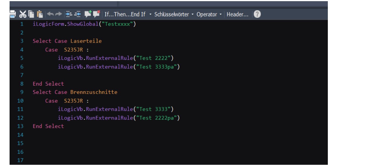

Frohe Weihnachten,
ich habe nun eine externe Regel (angewendet in einer ipt Datei) die ein globales Formular öffnet, in dem ich entweder
Laserteile in S235JR, S355J2 oder 1.4301 färben (Bauteil hat dann die Farbe) kann oder Brennzuschnitte in S235JR, S355J2 oder
1.4301 färben kann. Beides also Brennzuschnitte und Laserteile sollen oder können nicht für eine ipt Datei angewendet werden.
Es kann sein, dass ein Brennzuschnitt zum Laserteil wird oder andersrum.
Laserteil und Brennzuschnitte werden als fx-Parameter in der ipt angelegt mit jeweils "", S235JR, S355J2 und 1.4301.
"" ist der Startwert vom multi value.
Sobald ich quasi Laserteile S235JR und Brennzuschnitte S235JR ausgewählt habe, wird die Farbe nicht mehr übernommen.
Beispiel wenn Laserteil S235JR ausgewählt wird oder wieder wird, muss Brennzuschnitte auf "" stehen.
Wenn ich den Wert im Formular händisch Brennzuschnitte auf "" stelle, ist die Farbe wieder gemäß der Auswahl übernommen.
Select case habe ich schon probiert

Hier anbei die Regel mit Select case

erstellt am: 24. Dez. 2024 15:03    Editieren oder löschen Sie diesen Beitrag!  <-- editieren / zitieren -->   Antwort mit Zitat in Fett Antwort mit kursivem Zitat    Unities abgeben: 1 Unity (wenig hilfreich, aber dennoch)2 Unities3 Unities4 Unities5 Unities6 Unities7 Unities8 Unities9 Unities10 Unities
Zum Bild externe Regel Test 2222 färbt eine ipt gemäß der Vorgabe dem Farbschema Laserteile
die externe Regel Test 3333 färbt eine ipt gemäß der Vorgabe dem Farbschema Brennzuschnitte.
Die externen Regeln Test 2222pa und Test 3333pa waren gedacht um den Parameterwert wenn nicht benötigt wieder auf "" zu stellen.

Moin
Ich weiß gar nicht wo ich anfangen soll, was an deinem Plan alles nicht funktionieren wird.
1. In einer externen Regel gibt es das Parameterobjekt so nicht. Man kann daher nicht einfach über die Parameternamen auf den Inhalt zugreifen. Das erkennt man auch daran, dass Brennzuschnitt und Laserteil in deinem Select nicht blau gefärbt sind.
2. Dadurch wird bei einer Änderung der beiden Parameter durch dein Formular, diese Regel nie ausgeführt.
3. Selbst wenn das funktionieren würde, hättest du in sauberes Endlos Ping Pong gebaut. Parameter Laserzuschnitt wird im Formular von dir geändert. Deine Regel springt an und stellt die Farbe um. Soweit korrekt. Aber, dann stellt sie auch den Parameter Brennzuschnitt auf "" um. Also springt die Regel wieder an, da jetzt Parameter Brennzuschnitt geändert wurde, usw usw usw.
4. Als Benutzer würde ich erwarten, dass wenn ich in einem Parameter einen Wert ungleich "" einstelle, das andere Wert von allein auf "" umgestellt wird. Das bedingt aber Events im Formular und die gibt es in iLogic einfach nicht. Das führt zu undefinierten Zuständen, in denen beide Parameter einen Wert ungleich "" haben.
5. Du könntest in das Formualr deine Regel zum Farbe umstellen als Button einfügen und manuell starten nachdem du die Werte eingestellt hast. Das funktioniert solange du selbst sicher stellst, dass immer nur einer der beiden Parameter ungleich "" ist. Ansonst wird immer der zuerst abgeprüfte Parameter gewinnen.
6. Sollte das Formular von einer Baugruppe aus aufgerufen werden, besteht im Formular kein Zugriff mehr auf die Parameter des Bauteiles.
Gibt sicher noch mehr.
