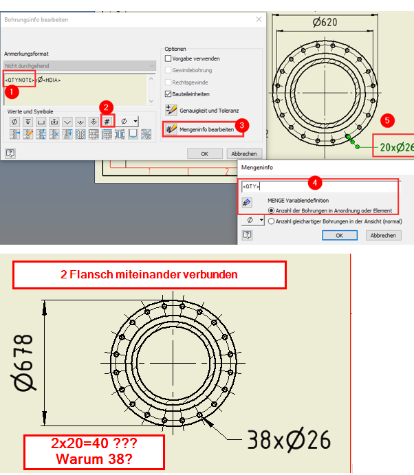

Hallo Zusammen,
ich habe da was, was mich nachdenklich macht.
Ich dachte immer, 2*20 =40.
Inventor errechnet da 38.
Ich habe eine Flanschverbindung, wo ich 2 Flansche miteinander verbunden habe.
Beim Anziehen der Mengeninfo habe ich auf einmal 38 Bohrungen statt 40.
Wenn nur ein Flansch drin ist, wird auch die richtige Menge eingetragen.
Die Flansche sind in der Familientabelle angelegt.
In der Baugruppe zeigt er den Wert 38.
Wie geht das? Weil Freitag ist?
Selbstgemachte Fehler dürfen nicht übernommen werden

Moin!
Was Du da machst, ist mir insgesamt rätselhaft.
Wie ich es bisher verstehe, liegen die beiden Flansche in der Ansicht deckungsgleich hintereinander (oder sollen das zumindest) und werden im Real Life mit 20 Schrauben verbunden.
Warum willst Du dann, dass in der Zeichnung 40 steht?
Dass Inventor da überhaupt etwas Anderes als 20 anzeigt, liegt meiner Vermutung nach daran, dass infolge numerischer oder modelltechnischer Ungenauigkeiten die Bohrungskanten des verdeckten Flansches teilweise (eben nicht alle) in der Ansicht als sichtbare Kanten erscheinen.
Verschiebe und/oder verdrehe mal den verdeckten Flansch ein Stück und schau, ob die automatisch erstellte Zeichnungsangabe dann anders ausfällt.
