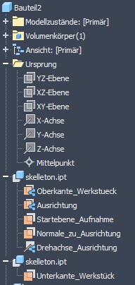

ich bin leider mal wieder an dem Punkt, an dem meine Fantasie an die Grenzen meines Wissens kommt.
Folgende Situation versuche ich zu lösen: Ich habe eine Datei (skelleton.ipt), in der ich Schnittstellengeometrie ablege, die die Basis für verschiedene Einzelbauteile bilden soll.
Die Schnittstellengeometrie wird über "Ableiten" in die jeweiligen Einzelbauteile übergeben - soweit so gut.
Nun musste ich im Verlauf der Konstruktion feststellen, dass ich eine weitere Schnittstelle benötige und habe diese entsprechend (in skelleton.ipt) ergänzt und abgeleitet.
Hier das Problem, die nachgepflegte Ableitung (Unterkante_Werkstück) bekommt seine eigene Position im Baum (2x skelleton.ipt), statt sich bei den ursprünglichen einzureihen. Dies würde aber extrem nerven, wenn man öfter mal "nachreichen" muss.
Daher die Frage, wie kann ich die nachgezogene Ableitung sauber zu den anderen einreihen, da diese ja von der selben Ursprungsdatei (skelleton.ipt) abgeleitet wird.
Danke und Gruß

Anstatt nochmals neu ableiten, kannst du bei deinem ersten Skelleton RMB und auf "Abgeleitetes Bauteil bearbeiten" und dann die neue Schnittstelle "aktivieren"

danke, ich wusste es muss da eine einfache Lösung geben.
