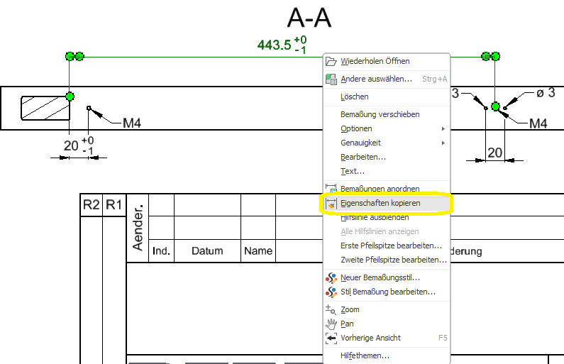

Hallo Forum,
kann man mehren Maßen, gleichzeitig das gleiche Abmaß eintragen.
z.B.: an 3 Maße gleichzeitig die Toleranz von +0,1.
oder muss man das an jedes Maß einzeln eintragen?
VG Michael

Du kannst bei einem Mass die Toleranz eintragen, und dann die Eigenschaften auf die anderen Masse kopieren

Ergänzung: Wenn der Kopierbefehl aktiv ist, nochmal rechte Maustaste zeigt im Kontextmenü die Einstellungsoption. Dort kann man auswählen was kopiert werden soll.

Hey wow. Danke für die Info.
Man lernt doch nie aus.
Wollte schon schreiben, dass er aufpassen soll, wenn er Überschreibungen kopiert.
Aber mit Abwahl von Text hat sich das ja erledigt.
