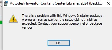

bei mir funktionieren die Endstopfen für den Gestellgenerator nicht, Anleitung gibt es hier (sehr spärlich, steht nicht mal wie man dort hinkommt)
https://help.autodesk.com/view/INVNTOR/2020/DEU/?guid=GUID-839653A5-20B1-4538-83D1-1EA098323625
habe jedoch auch mehr gefunden, siehe Uploads.
Jedenfalls endet diese Zusatzinstallation die es hier gibt, immer mit einem Fehler, und im IV selbst kann ich dadurch auch nie die "custom content" Datei wählen.
das hat auch nichts mit der generellen Inhaltscenter Bibliothek zu tun, das läuft einwandfrei (AI2024_Custom Content.idz unter Pfad C:\ProgramData\Autodesk\Inventor 2024\Content Center\Libraries)
sind nur die Endstopfen die ein Problem machen
Vielleicht hat jemand einen Rat
gruß Lukas

Im Verzeichnis mit den Installationsdateien müßte es ein Unterverzeichnis "\Content\DCLibrary" geben. Was passiert wenn du die DCLibrary64.msi ausführst?

ja das ist eh die verlinkte Anleitung, dort geht auch alles genau wie beschrieben, man kann den Content anwählen und dann "nach-installieren" quasi, sobald man die Installation ausführt, kommt aber eben hoch geladene Fehlermeldung und ich weiß nicht warum.
Der Pfad stimmt, IV war auch geschlossen.
ich hab auf nem anderen Rechner IV2024 da ging die Installation von Haus aus ohne Probleme, meinst kann man da diesen Content irgendwie kopieren? (wenn man den weiß von wo)

Dann schau mal in das Verzeichnis "Content\DCLibrary\DesktopContents" der Installationsdateien. Die Datei AI2024_Custom.idz ist mM die lzma-komprimierte Datenbank. Packprogramme wie 7-zip können das möglicherweise entpacken. Die entpackte Datei muss nach dem Entpacken wahrscheinlich manuell auf AI2024_Custom.idcl umbenannt werden. Bei mir hatte die gar keine Endung. Die Datei dann ins ProgramData Verzeichnis (im Standard: nach C:\ProgramData\Autodesk\Inventor 2024\Content Center\Libraries) kopieren.
Geht es dann?

ich finde das einfach nicht...
der 2. Pfad ist klar, da sind auch all die Standard Bibliothek Dateien.
Aber den 1. Pfad - da ist nichts drin und der einzige Pfad wo überhaupt so ein Ordneraufbau ist, ist der hier, und das ist meines Wissens nach ein Überbleibsel von der Installation und wird so gar nicht benötigt.
"C:\Autodesk\WI\{61E3A05A-2CD1-3DA8-90F3-ACC4EBF14548}\INVPROS"
dort befindet sich nur die Datei "pkg.dclibrary" was auch immer das ist mit 3KB, zum Öffnen schlägt er meinen Browser vor.
Ich fürchte dass das vom AutoCAD ist und gar nicht vom Inventor, da wäre IM statt WI
Aber viel mehr, kann ich nicht von Rechner 1 der funktionierenden Installation die Daten nehmen und zum nicht funktionierenden Rechner übertragen?
aber so oder so, eine "AI2024_Custom.idz" ist eigentlich auch bei der funktionierenden Installation vorhanden. 1626KB genau gleich

hab es nun doch lösen können vielen Dank
auf dem einen Rechner sind mehrere Festplatten, IV aber nicht auf C, jetzt ist das etwas verstrickter als es ohnehin schon ist mit den Tausend Pfaden. (in dem Fall ist das nicht auf Programm Data sondern direkt im Laufkwerk im IV Ordner)
Ich hab einfach nur die erwähnte Datei (dieses Mal die korrekte mit 4716kb) auf den anderen Rechner kopiert, dort schon in Programm Data, da nur eine Festplatte.
jetzt läuft das Ding endlich
aber den von dir erwähnten Pfad gab es dennoch nicht, aber Hauptsache es läuft jetzt
gruß Lukas

Die entpackte Datei von einem anderen Rehner zu kopieren geht natürlich auch. Hauptsache es läuft.
