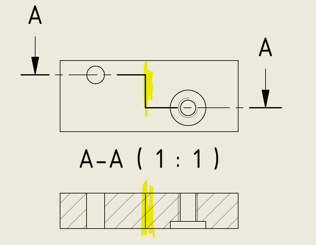

Hallo liebe Forengemeinde,
im gestuften Schnitt macht mir Inventor eine Kante am abknicken des Schnitts. Laut Hoischen macht man das aber nicht. Lässt sich da im Inventor was einstellen, um die Kante zu entfernen?
Ich hoffe Ihr könnt mir helfen.

Da kann man nichts einstellen, das muß man händisch ausblenden.
