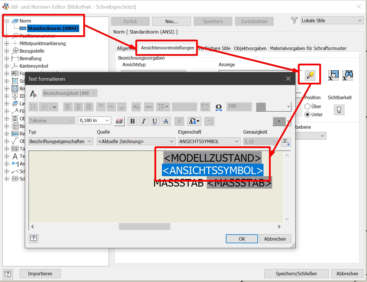

Ist es möglich es einzurichten, dass die Bezeichnung für eine Ansicht automatisch der Modellzustand ist? Also dass ich zb in einer Zeichnung mit 20 verschiedenen Modellzuständen nicht jedes mal die Ansicht umbenennen muss in 1_1, 2_1 etc.

Den Ansichtsnamen kann man nicht automatisch mit dem Modellzustand überschreiben lassen. Das würde an der Stelle auch nichts ändern, der Präfix Ansicht bleibt dort stehen. Du musst in den Stileditor und dort das Ansichtssymbol herausnehmen und dafür den Modellzustand einfügen.
