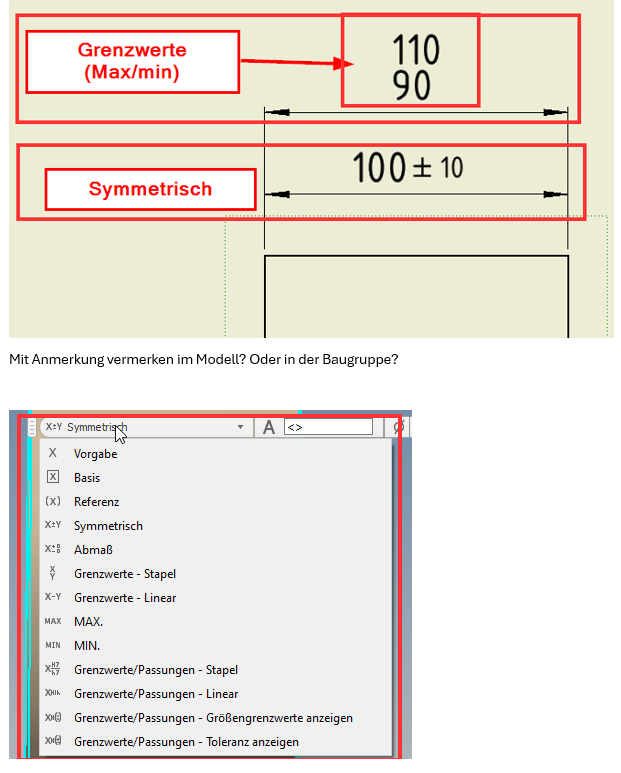

Hallo Zusammen,
für Prüfparameter für Symmetrie Bemaßung sollen zusätzlich ober und unter-Wert aufgenommen werden.
Wie kann ich das am besten darstellen.
Als Beispiel für eine Bemaßung
100(+/-10)
max: 100+10=110
min_ 100-10=90
Darstellung mit Parametername (max/min- Wert)
Danke im Voraus.

Moin
Ich verstehe es noch nicht so richtig. Sind wir im Bauteil oder in einer Zeichnung?
Wenn ein Parameter XYZ existiert und für diesen eine Toleranz gegeben ist, soll je ein weiterer Parameter XYZ_max und XYZ_min angelegt und der jeweilige Wert eingetragen werden. Logischerweise sollen die Werte per Ereignis aktualisiert werden und natürlich sollen die Toleranzparameterpaare gelöscht werden, wenn es den Sollwertparameter nicht mehr gibt.
Soweit richtig oder ganz anders?

Moin.
ist soweit richtig verstanden.
im Bild habe ich noch mal ein Beispiel aufgezeigt.
Kann man die Parameter auslesen.
Geht das auch für eine Baugruppe?

Moin
Wenn du in der Zeichnung ein Maß setzt, kannst du doch im Bearbeitungsdialog auf dem Reiter "Genauigkeit und Toleranz" die Toleranzmethode "Grenzwerte - Stapel" auswählen. Dann wird das Maß so angezeigt wie von dir gewollt. Oder benötigst du die Parameter noch für etwas anderes?
