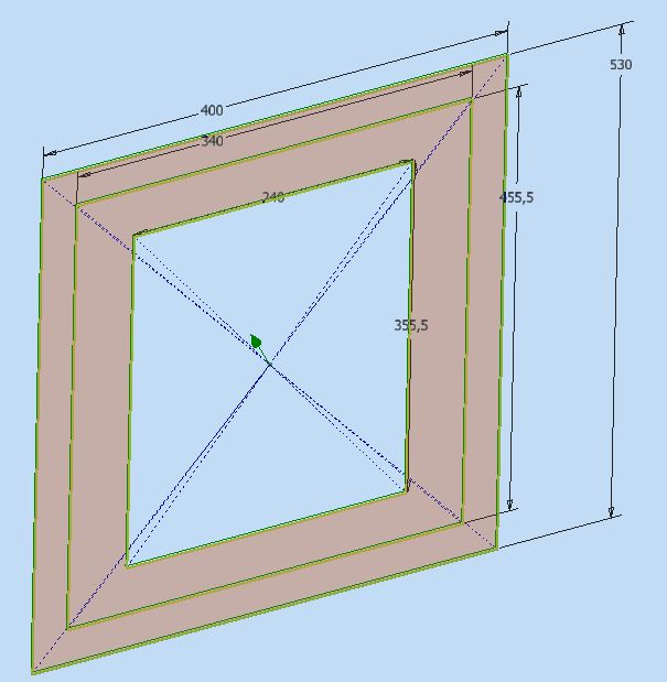

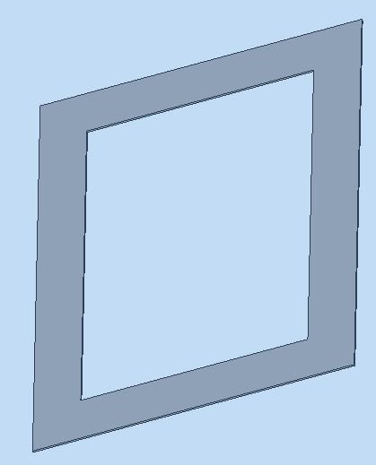

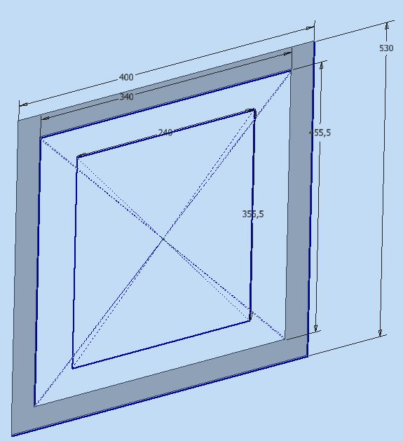

Ich hab grad zum zweiten Mal ein seltsames Verhalten gemerkt, wo ich nicht weiß, wie das zustande kommt. Folgendes: Ich mach eine Skizze und mach eine Fläche draus (Blechumgebung). Funktioniert. Dann erweiter ich die Skizze und will das neue mit als Fläche "ausbilden". Skizze klappt, die einzige Fläche, die dann erstellt wird ist nur der neue Anteil, die schon bestehende Fläche ist weg.
Eine kleine Bilderreihe macht meine Beschreibung vielleicht klar...
Liegt das am Inventor? Überseh ich was? Was meint ihr dazu?
Bin gespannt, was ihr dazu meint. Danke!

Interessant wäre noch die Bemassung der ursprünglichen Fläche zu sehen

Auf den Bildern sind die Maße zu sehen. Ich hab die Maße nicht geändert, sondern nur nachträglich das ganz äußerste Rechteck hinzugefügt. Eben nachträglich, nachdem ich die Fläche bereits einmal erstellt hatte.
Also so: Skizze mit Rechteck und äußerem Rechteck erstellt und aus diesem den Rahmen als Fläche erstellt. Anschließend das ganz äußerste Rechteck erstellt und wollte dann die Fläche um den ganz äußeren Rahmen erweitern. Geht nicht, er macht nur den ganz äußeren Rahmen und lässt die bereits erstellte Fläche weg.
Klarer? Ich bin leider nicht so gut im erklären...

Abgesehen davon, dass die vorherige Profilauswahl in Inventor bei Änderungen an Skizzen oft in geradezu skandalöser Weise durcheinander gebracht wird, liegt hier im Blechmodul ein noch speziellerer Fall von programmiertem Unsinn vor.
Ich konnte Folgendes nachvollziehen:
Nach Hinzufügen der äußeren Kontur und auch Erweitern der Auswahl um diese Region im Funktionsdialogfenster, werden beide Bereiche als ausgewählt dargestellt, aber nur noch der äußere Bereich als Blechfläche erzeugt.
Abhilfe schafft nur, den inneren Bereich abzuwählen (Ctrl- oder Shift-Mausklick) und neu anzuwählen. Dann sieht die Voransicht zwar genauso aus wie vorher, aber erst nach dieser Prozedur ist auch das Ergebnis vollständig.

Aber du kannst doch jederzeit die bestehende Fläche bearbeiten, und dort bei Profil die "neue" Fläche dazuwählen?
Mal abgesehen davon; wenn sich die äussere Kontur ändert: Wieso änderst du nicht das bestehende Mass (340 x 455.5) ab? Wieso erstellst du eine neues Rechteck (400 x 530)?

Hallo Meierjo, genau das will ich ja machen, die neue Fläche dazuwählen, geht aber im gesamten nur so, wie Roland beschrieben hat. Auf eine etwas seltsame Weise...
Immerhin weiß ich jetzt, erst trickst Inventor einen aus und dann trickst man Inventor aus ... - danke Roland!
Und ich leg ein neues Rechteck drumherum, weil ich ein Standardteil von uns nehm und es an einen Kundensonderwunsch anpasse. Da weiß ich gerne, was meine Grundlage war.

Was passiert denn wenn die Linien des dann inneren Rechtecks als Konstruktionslinie umgeschaltet/umgestellt werden?

Dann spuckt er einen Fehlermeldung aus/ sagt, dass es bei der Aktualisierung Fehler aufgetreten sind und es wird gar nichts erstellt. Dann kann man die Fläche anklicken, die Skizze auswählen und er macht es richtig.

…ist zwar immer noch komisch, paßt aber zu den „ Besonderheiten“ der DIVA.
Ist das dann aber so für Dich praktikabel?

Danke ja, das ist vielleicht sogar der "bessere Umweg"
