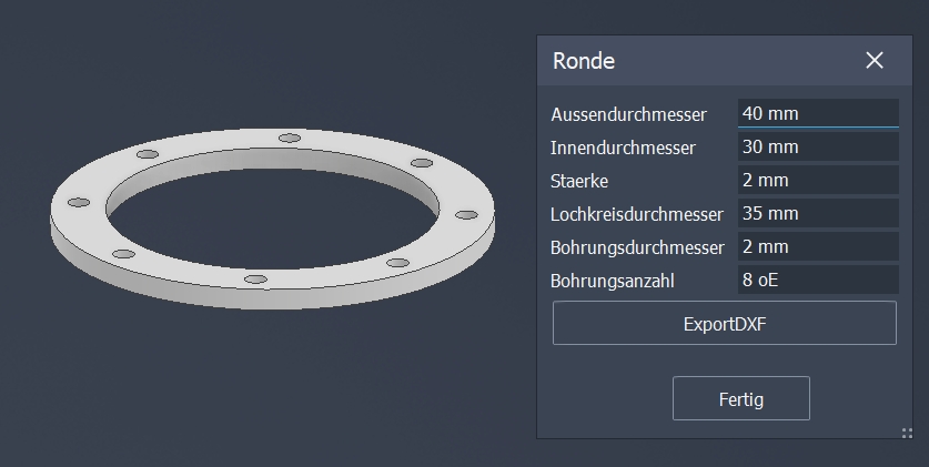

ich bin neu hier und nicht so Affin beim schreiben von Codes...
Eventuell könnte mir jemand eine Vorlage erstellen welche ich in
Excel bearbeiten kann und dann über Notepad als DxF Datei abspeichern kann
um diese dann mit den DWG True Viewer öffnen zu können.
Folgende Inhalte ändern sich immer wieder und müssten in der DxF dargestellt werden:
-Aussendurchmesser
-Innendurchmesser-
-Lochkreis
-Anzahl Bohrungen
-Bohrungsdurchmesser
Also ich benötige diese für das erstellen von Ronden
Vielen Dank!

prinzipiell kannst Du eine dxf-Datei auch mit einem normalen Text-Editor schreiben.
Wie so eine DXF-Dati aufgebaut ist, steht gut beschrieben bei Autodesk:
DXF Beschreibung

Ich verstehe ehrlich gesagt nicht wirklich was du vor hast.
In welchem Format soll die Vorlage sein? Inventor? Excel? Warum soll das DXF erstellen dann mit Notepad passieren?
Könntest du bitte etwas das drumherum erklären, damit wir es verstehen.
Warum nicht eine Inventor Bauteilvorlage mit einer parametrischen Konstruktion und einem kleine iLogic Formular zum steuern und DXF-Export anstoßen?
