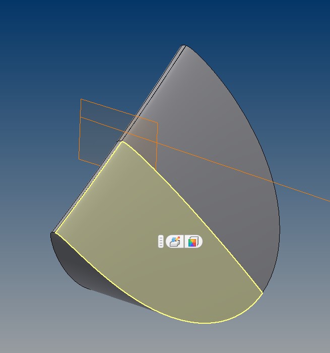

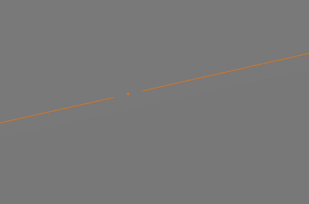

hoffe allen geht es gut.
Habe folgendes Problem:
Beim Erstellen einer Formtrennung über
die Silhouettenkurve, ist die Kurve nicht geschlossen.
Was mir dann bei der Erstellung der Formtrennung dann Probleme bereitet.
Hat jemand ne Ahnung an was das liegen könnte?
Einen Ausschnitt von dem Modell hab ich hoch geladen, ebenso ein Bild
von der unterbrochenen Kurve.
Besten Dank mal vorab.

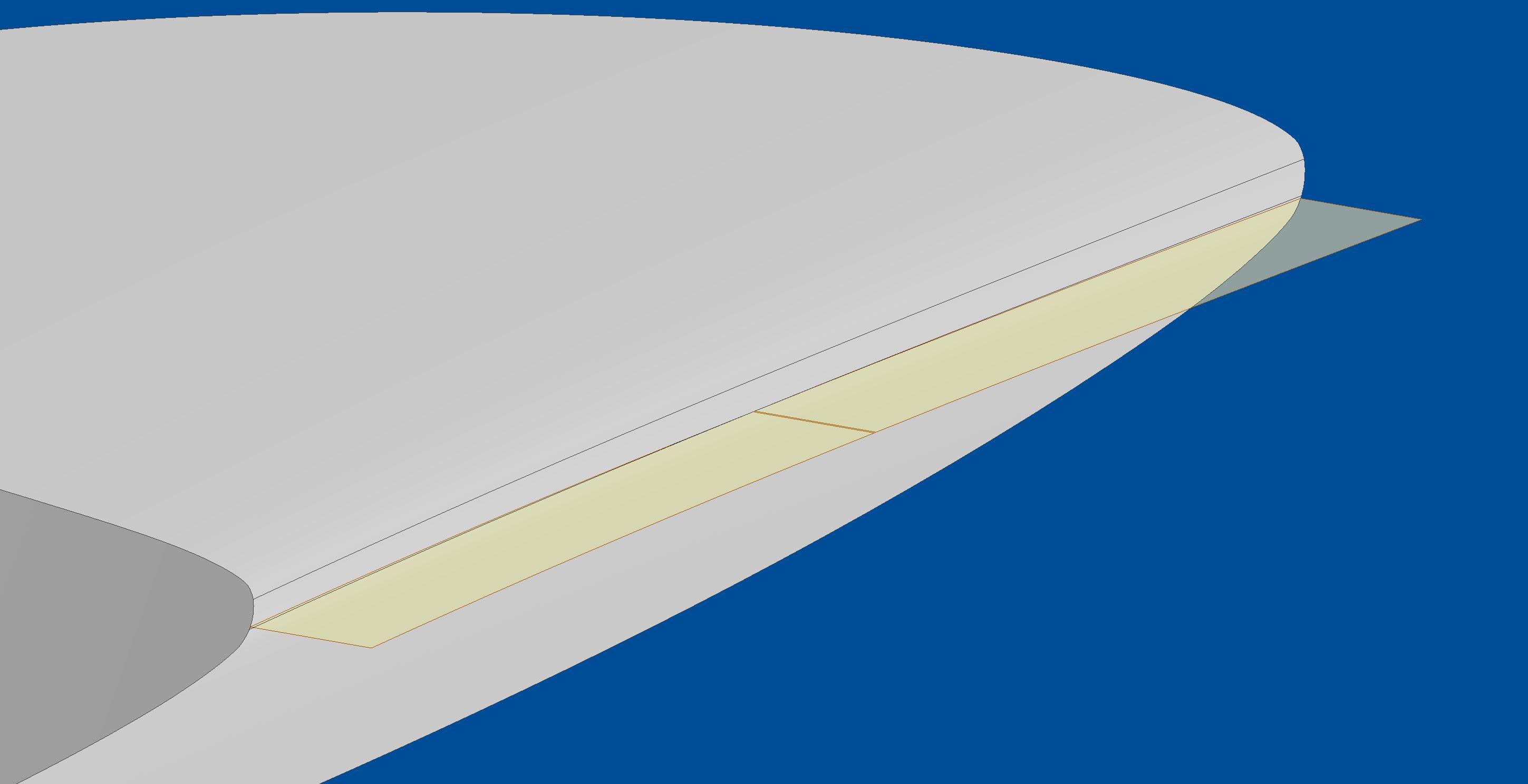

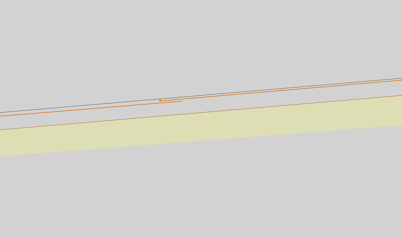

Servus,
vielen Dank für die Antwort,
die Kurve hat zwar immer noch Unregelmäßigkeiten (siehe Bild 1),
eine durchgehende Trennfläche lässt sich aber erzeugen. (siehe Bild2)
Wurde was geändert?
Die zusätzliche Umgrenzungsfläche hab ich mal gelöscht und hatte keinen Einfluss auf das Ergebnis.
Danke vorab

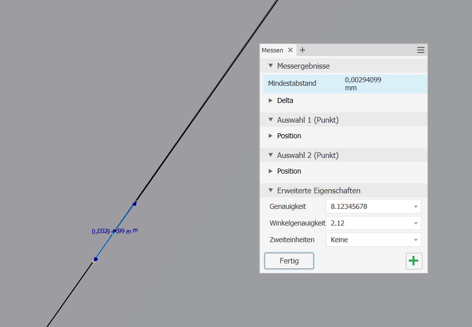

erstellt am: 30. Okt. 2024 16:42    Editieren oder löschen Sie diesen Beitrag!  <-- editieren / zitieren -->   Antwort mit Zitat in Fett Antwort mit kursivem Zitat    Unities abgeben: 1 Unity (wenig hilfreich, aber dennoch)2 Unities3 Unities4 Unities5 Unities6 Unities7 Unities8 Unities9 Unities10 Unities Nur für Einsamer User 10 Unities + Antwort hilfreich
Hallo Einsamer
Durch den Step-Export gibt es durch die Umwandlung geringe Maßabweichnungen.
Bei deinem Versuch betrug der Unterschied zwischen den Silhouettenkurven rund 0,002mm. Das ist der DIVA zu viel.
Durch das Rausschreiben und wieder Einlesen beträgt der Unterschied bei mir rund 0,0006mm.
Das reicht um durchgelassen zu werden.
Ich hab nun mal erst eine Trennung in der Mitte durchgeführt und dann die Kurven erzeugt. Da bin ich bei 0,0002mm. Das geht dann auch.
