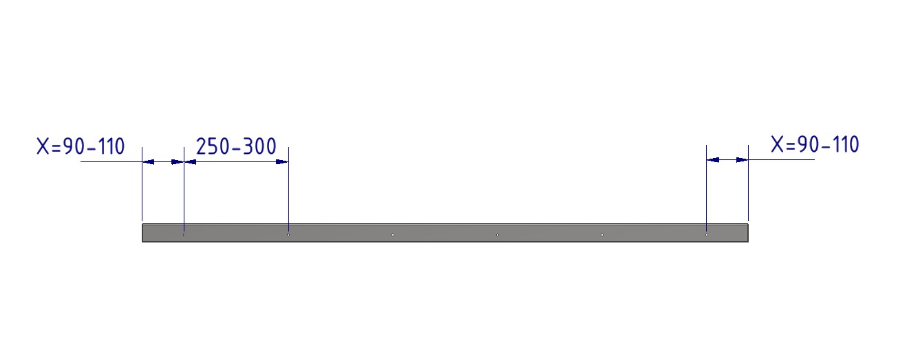

Gibt es eine Möglichkeit das Bohrungen mit einer gleichmäßigen Verteilung in Blechen komplett automatisiert werden?
Ich möchte dem Programm vorgeben, dass die erste und letzte Bohrung einen Abstand von 90mm - 110mm nach Außen haben sollen. Die Bohrungen dazwischen sollen einen Abstand von 250mm - 300mm haben. Die Anzahl der Bohrungen soll das Programm festlegen.

Das was du da beschreibst ist eine Gleichung mit 3 Unbekannten (Randabstand, Lochabstand, Anzahl der Bohrungen). Und wenn ich mich an meinen Matheunterricht erinnere, 1 Gleichung, 3 Unbekannte = nicht lösbar. Dafür wird es kein Programm geben.
Die Kombination der Grenzwerte von Randabstand und Lochabstand ermöglicht 4 Maxima. Damit kann man schonmal jeweils die Lochanzahl berechnen. Es könnte natürlich sein, dass es dabei zwei oder mehr Möglichkeiten für die Bohrungsanzahl gibt? Da musst du noch etwas festlegen. Nehmen wir an, das Programm soll immer die größtmögliche Anzahl Bohrungen nutzen. Soll dann der Randabstand minimiert und der Lochabstand maximiert werden oder umgekehrt? Da es eher unwahrscheinlich ist, dass Randabstand und Lochabstand ganzzahlige Werte ergeben, kommt ohne weitere Festlegung eine unendliche Anzahl an Kombinationsmöglichkeiten heraus. Man könnte über Iterationsschleifen versuchen die größtmögliche Annäherung an Ganzzahlenwerte zu finden, aber auch da musst du einen Wert für die Schrittweite definieren.

Du beschreibst es schon richtig, bei vielen undefinierten Werten läßt sich nichts berechnen.
Dann muss man eben etwas festlegen:
X=90, Bohrungsabstand(Ba) = 250;
Dann braucht man noch die Länge L.
So kann man erst mal rechnen:Rest= (L-2*90)-(Ganzzahl((L-2x90)/Ba) * Ba)
Ist der Rest <=40 so kann man den durch 2 teilen und dem X hinzuzählen.
Ist der Rest > 40 so zieht man davon 40 ab und teilt den verkleinerten Rest durch die Ganzzahl. Diesen Wert zählt man zu dem Ba hinzu.
Gleichzeitig zählt man zu dem X 20 hinzu.
Fertig.
Im Anhang habe ich eine Excel-Datei mitgeschickt(.txt entfernen)
Da kann man ein wenig spielen.
Wenn bei xneu 0 oder falsch steht, ist die Spalte Ba-neu zu beachten, sonst gilt die xneu -Spalte.
Bei zu kleinen Werten gibts Fehler. Die wurden auf die Schnelle nicht abgefangen.
Wer Lust hat, kann dies im Inventor umsetzen.
