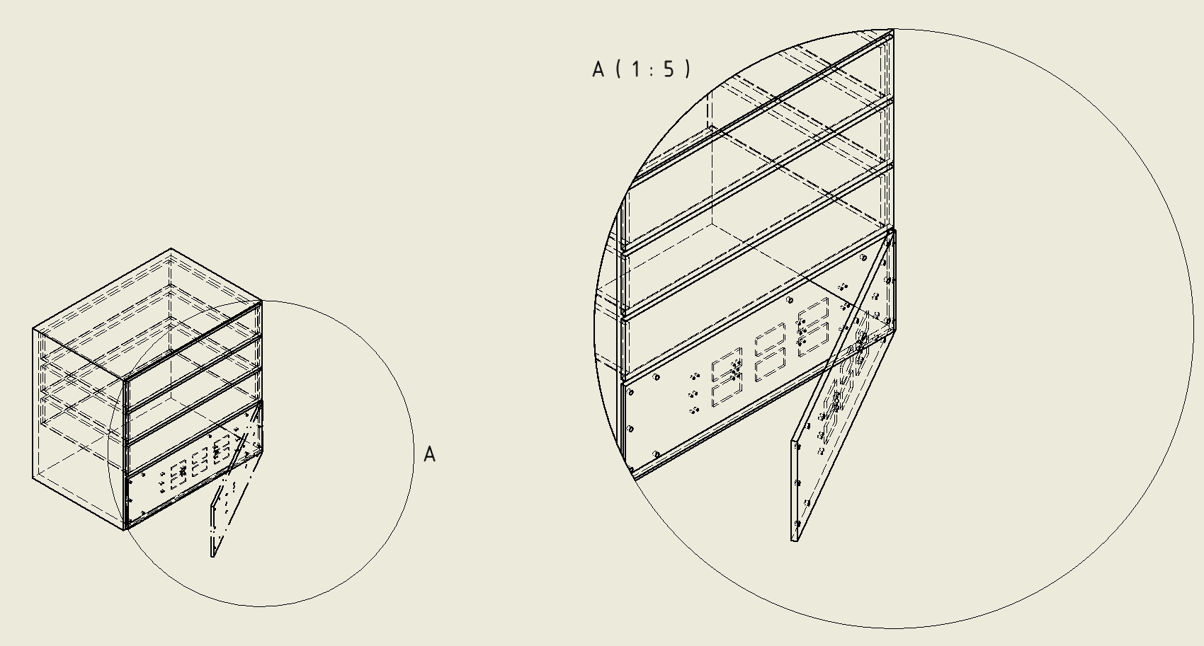

erstellt am: 30. Okt. 2024 23:09    Editieren oder löschen Sie diesen Beitrag!  <-- editieren / zitieren -->   Antwort mit Zitat in Fett Antwort mit kursivem Zitat    Unities abgeben: 1 Unity (wenig hilfreich, aber dennoch)2 Unities3 Unities4 Unities5 Unities6 Unities7 Unities8 Unities9 Unities10 Unities Nur für 68ermustang 10 Unities + Antwort hilfreich
Moin
Du könntest:
- eine Erstansicht und Überlagerungsansicht erstellen
- eine Detailansicht dieser Erstansicht erstellen und auf ein zweites Blatt verschieben. Es geht nur um den Detailansichtskringel auf der Erstansicht.
- je eine Erstansicht der Positionen auf dem zweiten Blatt erstellen.
- davon dann jeweils eine Detailansicht erstellen
- diese beiden Detailansichten auf das erste Blatt verschieben
- beide Detailansichten übereinander schieben
Ich würde nicht die gezackte Begrenzungslinie nehmen, da die immer unterschiedlich ist. Das sieht im Detail seltsam aus, wenn da zwei gezackte Linien sichtbar sind. Die Ansichtskringel auf der Erstansicht würde ich mit ihrem Zentrum alle auf den identischen Punkt (nach Augenmaß) in der Ansicht schieben. Anschließend mit RMB auf den Kringel und mit "Zuordnen" den Kringel an den gleichen Punkt in jeder Ansicht fixieren. Den Durchmesser muss man leider auch nach Augenmaß gleich groß einstellen.
Ja, das ist voll das Gefummel und Pfusch hoch 7.
Das Ergebnis siehe Bild.
Ralf
