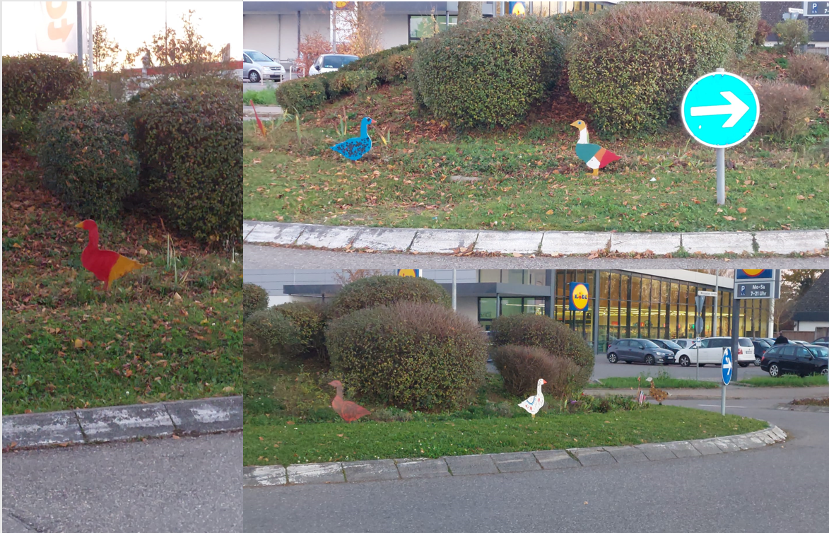

Ich dachte, ich zeige ein paar Bilder, wie das Projekt später aussehen soll.
Diese Gänse sind noch nicht die, die wir machen werden, aber das Ganze soll an diese Aktion der Stadt angelehnt werden.
Danke nochmal für die Unterstützung.
Gruß Mücke
