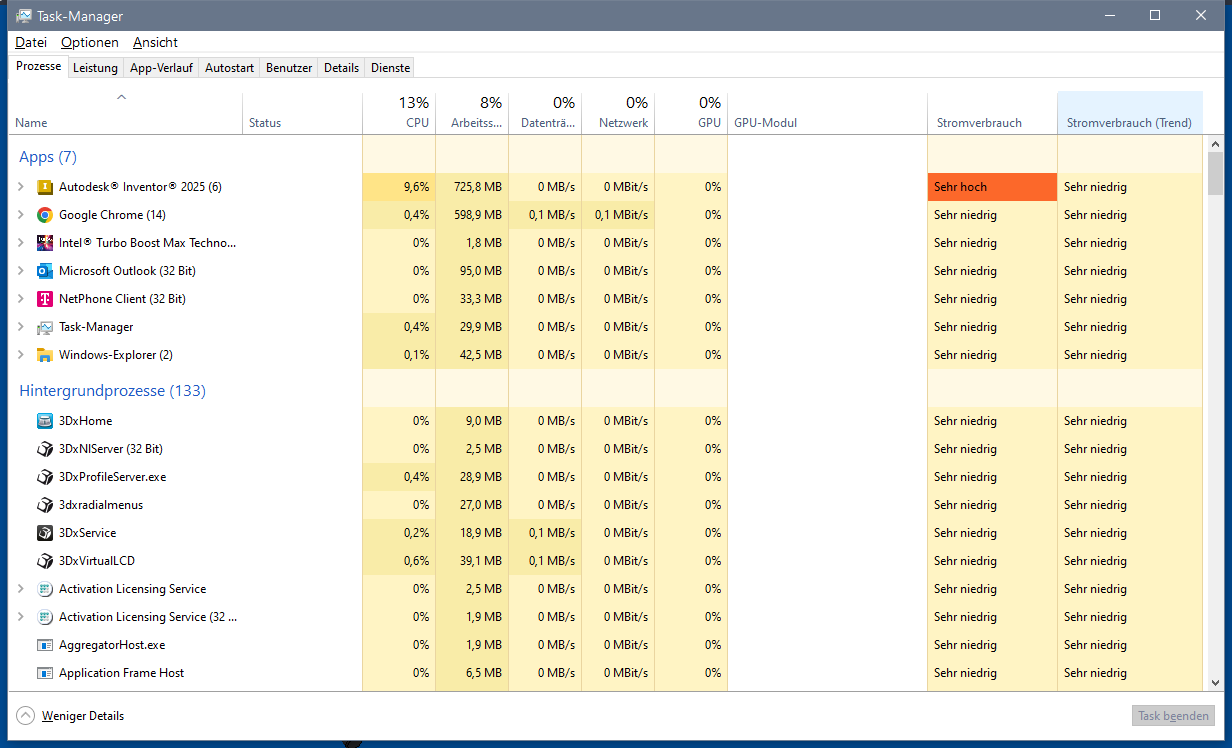

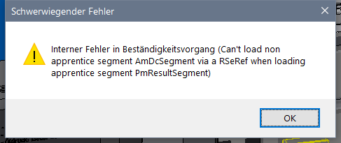

Guten Morgen zusammen,
ich habe folgendes Probleme mit Inventor 2025 seit der Installation.
1. Wenn ich in einer Baugruppe an einem Bauteil ziehe friert mir Inventor in unregelmäßigen Abständen manchmal mit (siehe Anhang (PNG)) und ohne Fehlermeldung ein. Vor dem Einfrieren sieht man noch wie die runde Inventor-Eieruhr für etwa 10-20Sek arbeitet. Der Fehler lässt sich dann nur noch mit "Task beenden" in Taskmanager beheben.
2. Die Dichte von allen Materialien wird auf 1g/cm³ gesetzt und Der Elastizitätsmodul auf "0".
Bereits durchgeführte Maßnahmen:
1. Ganz normal Installiert mit Übernahme der 2024 Einstellungen und weiter übliche Anpassungen (quasi wie schon seit 20 Jahren  )
2. Neu Installiert ohne Übernahme der 2024 Einstellungen und ohne Anpassungen (quasi jungfräulich)
3. Updates installiert (Build: 241, Release: 2025.1.2 - Date: Tue 09/17/2024)
4. alle Grafikkartenupdates installiert.  Nvidia Quadro P5000
5. Abhängigkeitsfehler in der Baugruppe behoben
Vielen Dank für euer Feedback.
Beste Grüße
Andre

ich habe den Übeltäter gefunden.
Es lag an einem "Faulen" Bauteil.
Nachdem sich auch nach dem Unterdrücken aller Abhängigkeiten nichts änderte habe ich dann alle Bauteile unterdrückt und dann in Gruppen die Unterdrückung wieder aufgehoben. Ein Bauteil fiel auf weil es extrem lange dauerte bis die Unterdrückung aufgehoben war. Nach löschen dieses Bauteils war dann letztendlich der Spuk beendet.
Übrigens... offensichtlich waren an dem Bauteil alle Modellierungen in Ordnung. Selbst das Löschen der Modellierungen (leeres Bauteil) hat nicht zur Lösung des Problems beigetragen. Letztendlich habe ich es komplett neu erstellen müssen.
