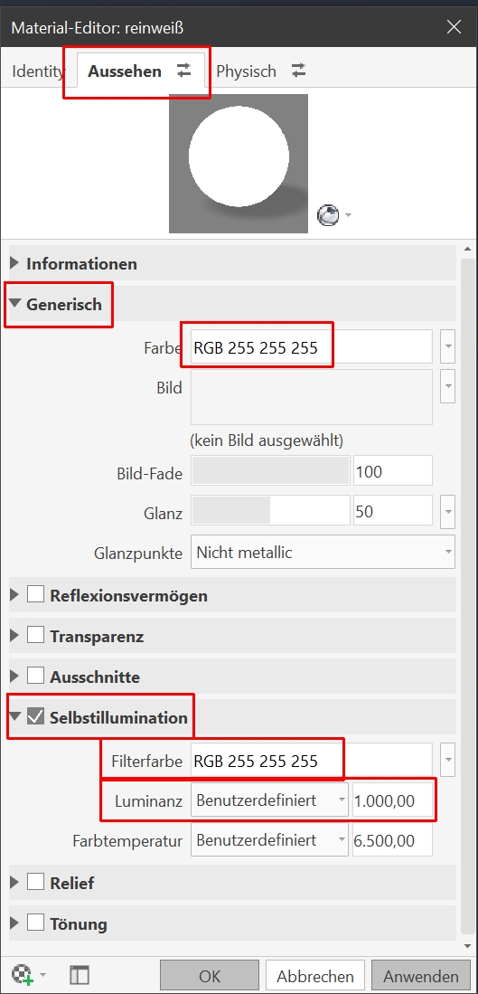

Moin
Probier mal den Beleuchtungsstil in den Dokumenteinstellungen auf "Zwei Leuchten" umzustellen. Zusätzlich legst du im Bauteil ein neues lokales Material (Name egal) und setzt die Einstellungen wie im Bild. Geht's dann?
EDIT: Ich glaub den Beleuchtungsstil kann man auf Vorgabe lassen.
Ralf

[...] ein neues lokales Material (Name egal) und setzt die Einstellungen wie im Bild. Geht's dann? [...]
JA!!!
Genial :-)
Besten Dank!!
