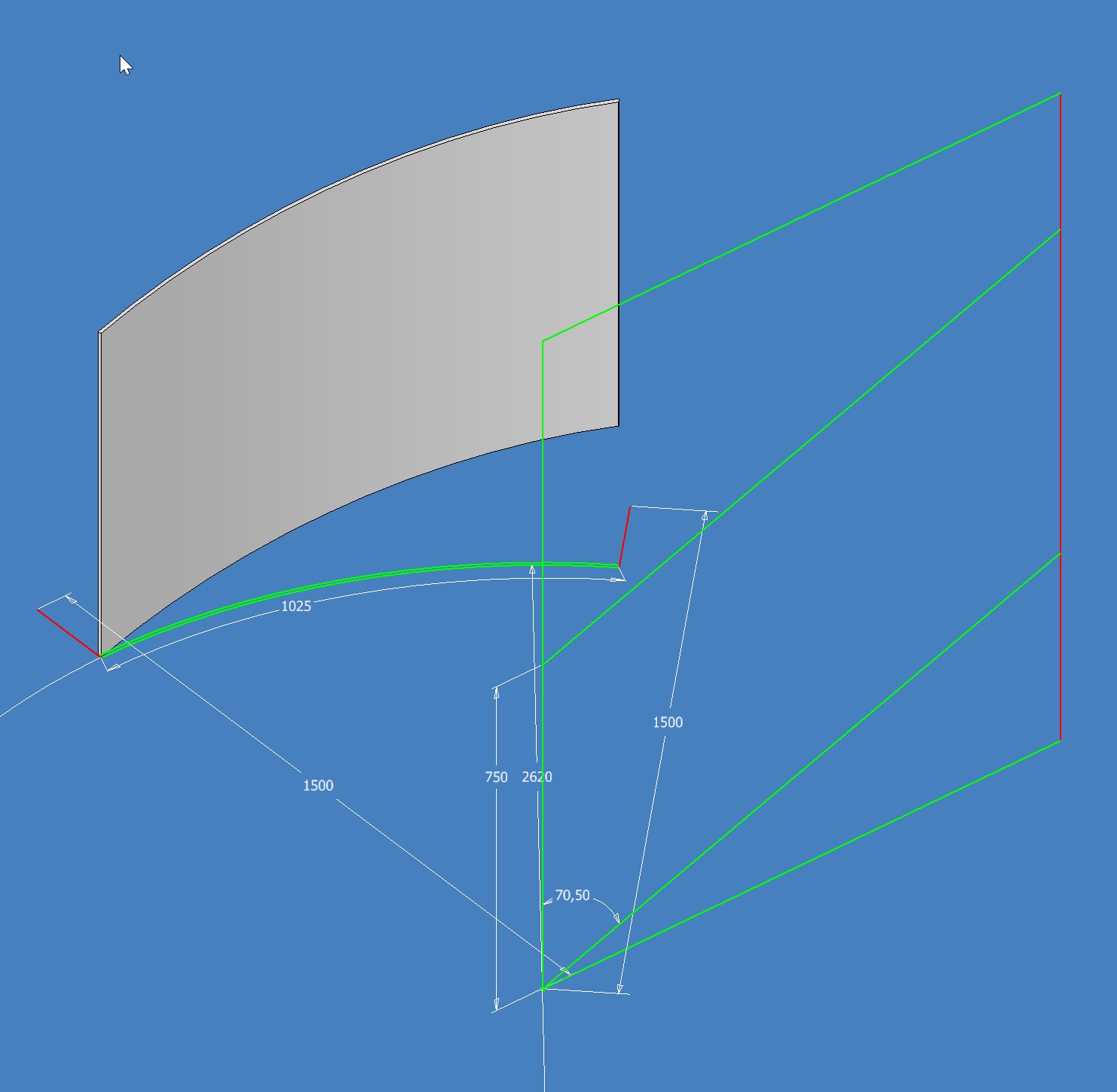

Ich brauche mal wieder Eure Hilfe. Es geht um eine Bestands-Wendeltreppe, bei der die Geländerverglasung neu gemacht werden muss.
Das Aufmaß liegt mir vor.

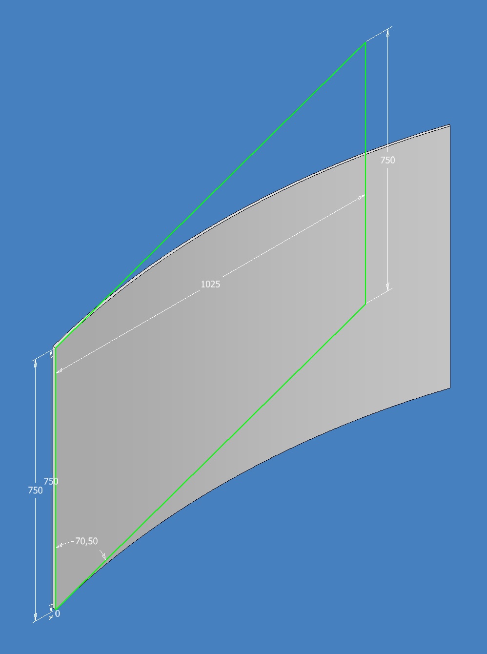

Ich hätte jetzt die einzelnen Glaselemente erstellt und in einer Baugruppe (zur Prüfung durch den Projektleiter) angeordnet. Anbei ein Beispiel: 2620 ist der Innendurchmesser und 1025 die Bogenlänge. Die zweite Skizze (Glashöhe 750 und Winkel 70,5°) definiert die Form des Parallelogramms. Aber ich glaube, hier liegt schon ein Fehler. Dadurch, dass ich den Winkel nur in einer Richtung habe, ergibt sich doch über den Bogen ein falscher Winkel, oder? Wahrscheinlich muss ich hier mit einem Biegungsteil arbeiten, stimmt´s?
Sorry für die doofe Frage, aber sowas machen wir hier nur selten....
Das Problem bei meiner bisherigen Arbeitsweise ist die Ausrichtung aller Elemente in meiner Baugruppe. Ausrichtung zur Treppenachse und der Abstand der Scheiben zueinander ist kein Problem, aber die Ausrichtung in der Höhe kriege ich nicht hin, weil die Ober- und Unterkanten keine Ebenen sind.
Wie würdet Ihr das angehen?

"Wahrscheinlich muss ich hier mit einem Biegungsteil arbeiten"
Hätte ich jetzt auch gemacht. In Blech konvertieren, dann die Skizze auf die Fläche, Abwicklung Projizieren und das Parallelogramm zeichnen und dann "über Biegung hinweg" ausschneiden.

Die Bogenlänge im Grundriss wäre auf der halben Dicke zu ermitteln, sofern das beim Glasbiegen zutrifft. Das entspricht k=0,5 in der Blechfunktion und es wäre mit den Glasleuten zu klären, ob das so passt.
Die Modellierung über die Skizze mit dem Parallelogramm ist nicht falsch, aber ich würde es mit der Funktion "Spirale" machen. Benötigt nur eine Skizze, und es ist erst mal völlig egal, wie die Abwicklung aussieht. Vielleicht machen das die Glasleute sowieso lieber selber.
Für die Höhe der verschiedenen Exemplare in der iam: Du kannst mit "passend" auch die Höhe von Kanten und Ecken über einer Ebene festlegen.

Okay, ich habs jetzt so probiert:
Parallelogramm gezeichnet und mit Radius an der Kante gebogen. Das Ergebnis sieht schon mal gut aus. (Bild 1)

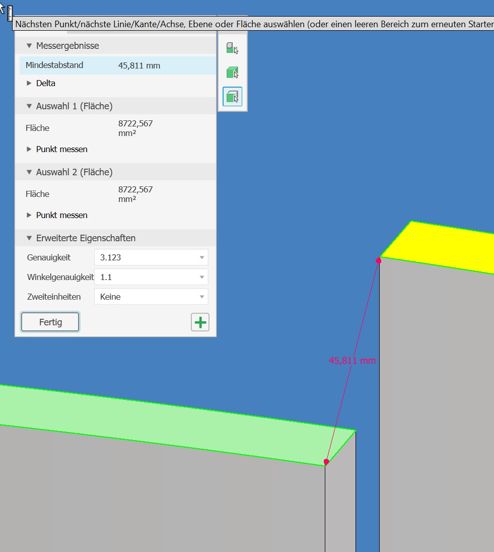

Bei meiner Methode von gestern konnte ich zwar bei passender Abhängigkeit die beiden Oberkanten der nebeneinanderliegenden Glaselemente wählen (Bild 2), sie lassen sich aber durch einen Wert von 0 nicht auf eine Ebene bringen. Denn beim Messen der Oberkanten stehen diese in einem Winkel von 20,9° zueinander. Das kann doch eigentlich nicht richtig sein?
Wenn ich es über ein Biegeteil mache, dann lassen sich die Oberkanten erst gar nicht für eine Abhängigkeit wählen, haben aber beim Messen einen Abstand zueinander (Bild 3). Das wäre schon mal gut und richtig, hilft mir aber nicht, wenn ich die Flächen nicht wählen kann.

Diese Flächen sind ja auch nicht eben. Die Abhängigkeit Passend akzeptiert nur ebene (!) Flächen, gerade (!) Kanten und Punkte.
Ich würde ohnehin die Glasscheiben nicht untereinander abhängig machen, sondern ihre jeweilige Höhenlage vom Boden (oder einer anderen waagerechten Fläche) aus "bemaßen", also abhängig machen. Außerdem hat jede Komponente Ursprungsebenen; es ist zwar ein bisschen umständicher, die Abhängigkeiten darauf greifen zu lassen, aber es ist änderungsstabiler.
Dass Du in Deiner im Bild heute dargestellten Modellierung über den Innenradius arbeitest, führt dazu, dass in der gebogenen Form mehr Glasvolumen entsteht, als der Parallelogrammfläche entspricht. Miss mal nach!
