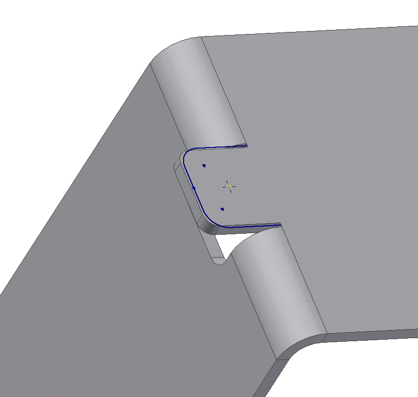

Hallo zusammen
Um eine Lasche als Blechfeature erstellen zu können, benötige ich den in der entsprechenden Blechregel hinterlegten KFaktor-Wert.
Weiss jemand, ob und wie ich diesen KFaktor in die Modellparameter bekomme, umd damit eine Formal für die Abwicklung erstellen zu können?
Danke, Gruss Meierjo

Moin!
So herum scheint es mir nicht zu gehen, aber Du könntest einen User-Parameter anlegen, dahinein den Wert für den k-Faktor schreiben und dann in den Blecheinstellungen und auch in Deiner Formel verwenden. Der ist dann natürlich abgehängt von einem allgemein vereinbarten k-Faktor.
Ändert sich der k-Faktor denn überhaupt so oft?
Und ist es so entscheidend, an dieser Stelle die letzten 0,1 mm herauszuholen? So dermaßen präzise ist die Berechnung über k ja ohnehin nicht.

Moin
Wäre iLogic eine Option? Mit einer lokalen Regel, die bei "Änderung der Bauteilgeometrie" ausgelöst wird, könnte man den aktuellen K-Faktor in einen benutzerdefinierten Parameter schreiben. Eine Änderung des K-Faktors in aktiven Stil oder der Abwicklungsregel löst den Trigger auch aus. Wird allerdings auf Biegungsausgleich umgestellt, also gar kein K-Faktor mehr verwendet, bleibt der letzte K-Faktorwert im Parameter bestehen. Würde man den Parameter löschen lassen, würde das iFeature am fehlenden Parameter scheitern. Kommt vermutlich bei euch nicht vor, sollte aber erwähnt sein.
Code:
Try
    If Not CDbl(Parameter("K_Faktor")) = SheetMetal.ActiveKFactor Then
        Parameter("K_Faktor") = SheetMetal.ActiveKFactor
    End if
Catch
    If ThisDoc.Document.DocumentType = DocumentTypeEnum.kPartDocumentObject Then
        Dim oPartDoc As PartDocument = ThisDoc.Document
        oPartDoc.ComponentDefinition.Parameters.UserParameters.AddByValue("K_Faktor", SheetMetal.ActiveKFactor, UnitsTypeEnum.kUnitlessUnits )
    End If
End Try
