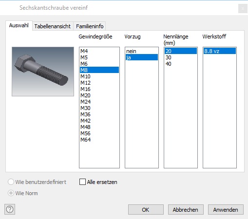

Ich probiere gerade mit einer neuen Bibliothek rum und habe in einer Familientabelle die Schlüsselspalte "Vorzug" hinzugefügt. Jetzt verzweifle ich gerade daran dieser ein Vorgabewert zu geben, welcher immer als erstes ausgewählt ist. Wie geht das?

es scheint als ob in diesem Auswahlfenster (siehe mein vorheriger Beitrag) meist die letzte Auswahl angezeigt wird. Und die Sortierung der Werte aus der Familientabelle kommt.
Bsp: ist die erste Schraube M8 in der Familientabelle ein Vorzugsteil steht in dem Fenster "ja" als erstes, wäre es kein Vorzugsteil würde "nein" an erster Stelle stehen.
Das heißt, dass "ja" und "nein" bei verschiedenen Schraubengrößen durchaus wechseln können ... das ist doch total blöd ... muss ich echt die Familientabelle umsortieren um das einheitlich zu haben? Das macht die doch total unübersichtlich.

warum machst du die Spalte Vorzug nicht ganz nach links, also als erste Schlüsselspalte?
Wir verwenden das schon lange genau so. In den verschiedenen Familien sind die Ja/Nein dann zwar immer noch in zufälliger Reihenfolge, aber das stört eigentlich nicht weiter.
Hat bei uns bisher noch niemand gestört, vermutlich ist es noch gar niemand aufgefallen
