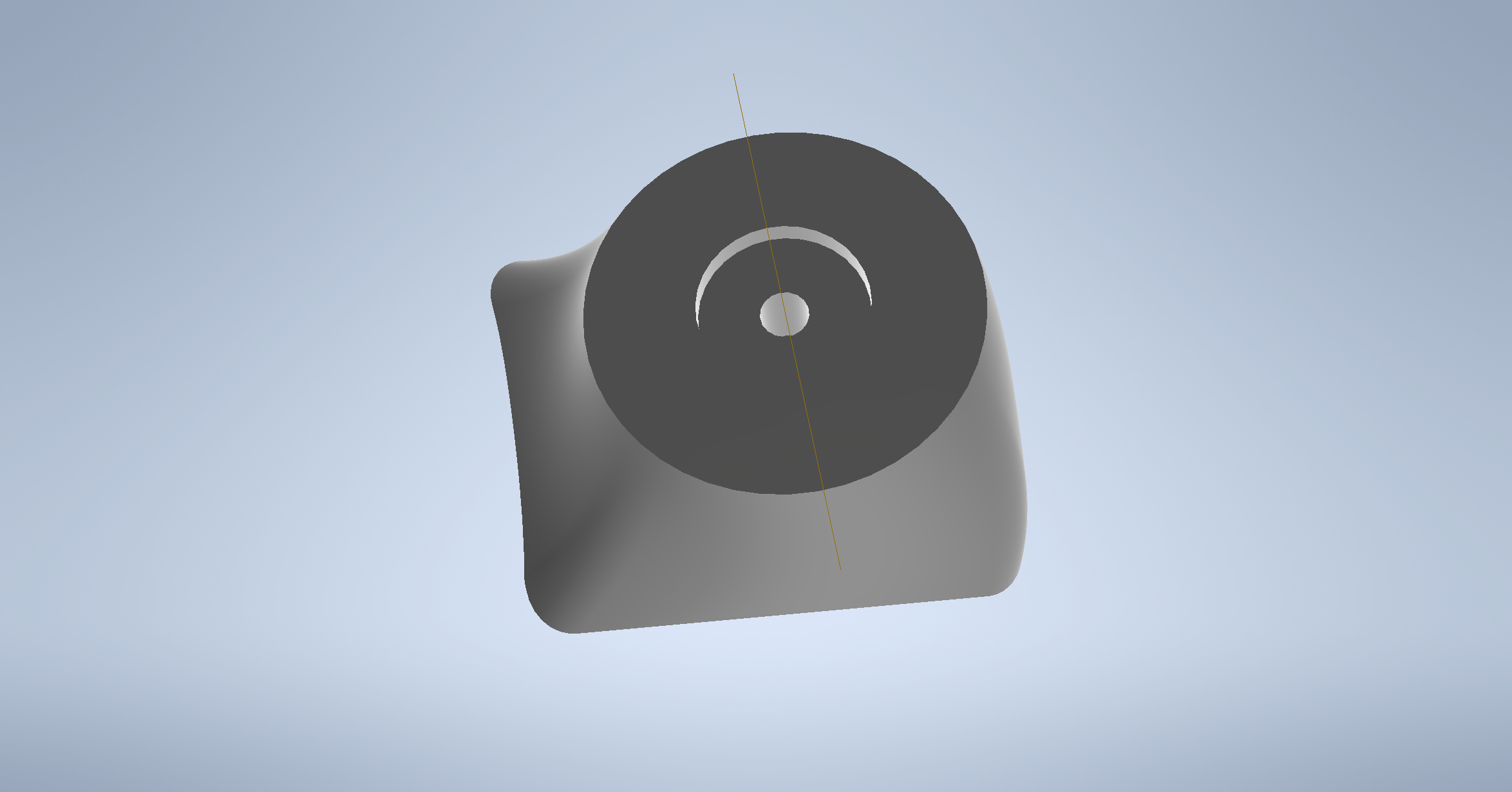

für die meisten wird das Kinderkram sein, aber ich komme nicht drauf:
ich habe eine Halterung (3D-Druck) konstruiert, die auf ein Armaturenbrett geklebt wird und auf die eine Quadlock-Halterung fürs Telefon geschraubt wird. Die seitliche Neigung zum Fahrer habe ich über einen Bogen definiert. Allerdings schaut das Telefon zu sehr zur Decke, sodass ich auch eine Neigung nach unten brauche. Wie konstruiere ich das am besten um?

Meinst Du die Ebene, auf der die Skizze mit dem Kreis liegt? Da schau Dir erst mal all die vielen Möglichkeiten an, wie sich eine Arbeitsebene definieren lässt.
Du kannst eine Ebene mit Skizze auch nachträglich neu definieren; die Skizze kommt dann mit.
Es kann dabei aber vorkommen, dass das Skizzenkoordinatensystem eine neue Ausrichtung bekommt, weil eine Arbeitsebene je nach Art der Erstellung eine (nicht angezeigte) Art eigene X-Richtung hat, an der - wenn nichts Anderes vereinbart ist - die Skizze sich orientiert.
Wenn Du das Skizzenkoordinatensystem ausdrücklich an etwas Anderem orientierst, z. B. an einer der Ursprungs-Achsen, bleibt diese Definition auch beim Verändern der unsichtbaren Orientierung der Arbeitsebene erhalten.

Moin
Ich nehme an, die Grundfläche ist auf der XY-Ebene. Ich würde auf der XZ- und YZ-Ebene jeweils eine Skizze anlegen. Dort jeweils den Ursprung projezieren. Eine Skizzenlinie beliebiger Länge zeichnen. Der eine Endpunkt der Linie mit Abhängigkeit "vertikal" lotrecht über den projezierten Ursprung. Eine lineare Bemaßung vom Endpunkt zum projezierten Ursprung und den Parameter in "Höhe" umbenennen. In der zweiten Skizze diese Bemaßung ebenfalls setzen, aber als Wert nur den Parameter "Höhe" eintragen, damit die beiden immer gleich sind. Dann noch eine Winkelbemaßung zwischen die Linie und die X- bzw. Y-Achse. Damit kann die Neigung in beide Richtungen separat verstellt werden. Aus den beiden Linien eine Arbeitsebene erzeugen und deine Kreisskizze drauf legen.
Dann die Bemaßungsparameter sinnvoll benennen, das eben in iLogic Formular stopfen und schon kann man spielen.

Moin
Andere haben Familie, Hobbies, ... ein Leben.
Im Ernst, das iLogic Formular dauert halb so lang wie das Modell. Ich hab's nochmal in 2022 gebaut, weil anschauen besser ist als verbale Beschreibung. Die Modellierung geht sicher besser, aber das Prinzip sollte erkennbar sein.

Sensationell!!!
Danke!
