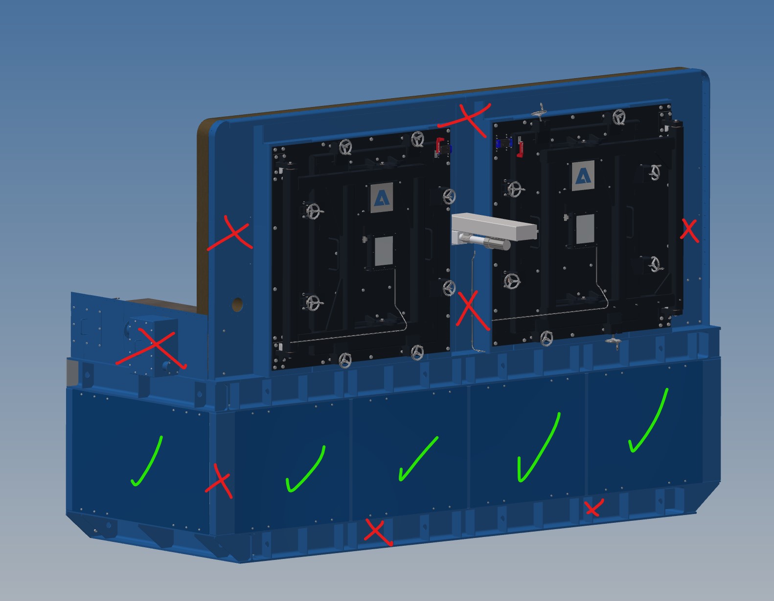

Ich bin dabei, die Migration von INVENTOR 2019 auf 2024 vorzubereiten. Da wir auch von einer grossen Firma übernommen wurden, haben wir auch ein neues NAS erhalten, wo ich mit den Daten nach Lust und Laune testen kann. Die Migration der CAD Daten hat auch gut bis sehr gut geklappt. Es waren nur ein paar wenige Fehler im Log (ca. 20 bei 80'000 migrierter Dateien). Die muss ich dann noch auswerten.

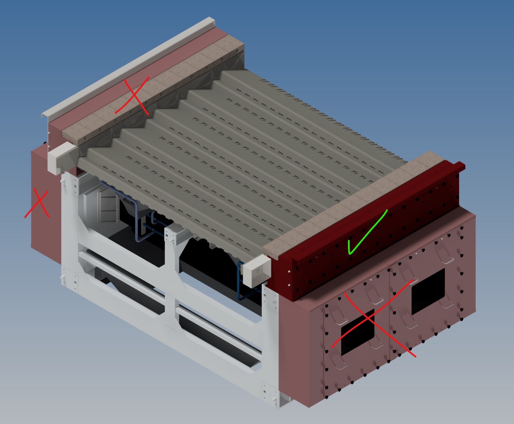

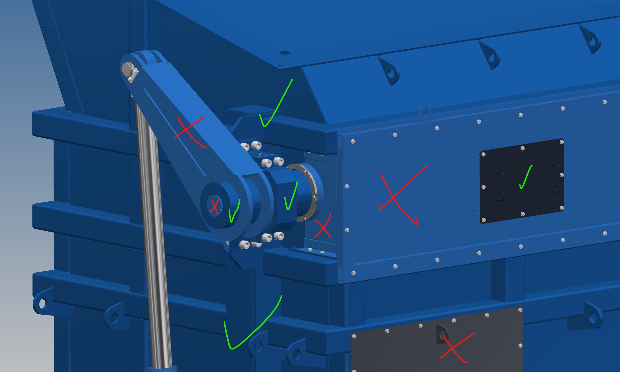

Nur bei der Darstellung habe ich zum Teil ein Problem. In Baugruppen werden gewisse Teile Farblich nicht so dargestellt wie der Rest. RAL3003 ist nicht gleich RAL3003 oder RAL5015 ist nicht gleich RAL5015. Das in derselben Baugruppe, dasselbe Material. Die Darstellungen sind zentral auf dem NAS in .adsklib-Dateien abgelegt.
Ich hatte dasselbe Problem schon vor ein paar Jahren bei der Umstellung von Inventor 2013 auf 2019. Damals half dann nur der Work arround, dass bei jedem Einzelteil und Baugruppe, alle Darstellungen bereinigt werden mussten, und wieder neu ab der zentralen Datenbank abgerufen werden, was zu einem riesigen Zeitverlust führte. Dies möchte ich dieses Mal verhindern.

Ich habe ein paar Bilder angefügt. Rot und Pink sollten alle Rot sein. Himmelblau und Hellblau sollten alle das gleiche Himmelblau haben, Anthrazit und grau sollten alle Anthrazitfarben sein.
Meine Frage: ist dieser Fehler irgendjemandem Bekannt und gibt es da eine Lösung?

Ja, aber benutzt werden immer nur die (irgendwann mal) in jedes einzelne ipt jeweils kopierten (und möglicherweise dort auch mal veränderten) Darstellungen, und die sind augenscheinlich nicht alle gleich, auch wenn sie gleich benannt sind.
Öffne mal zwei Einzelteile mit verschieden aussehender, aber gleich gewollter Darstellung und schau Dir darin die Darstellungsdefinitionen an und schau, ob sie mit der Darstellungsbibliothek übereinstimmen oder nicht, also ob sie aktualisiert werden können bzw. müssen.

Ja das ist so, die RAL Farben können aktualisiert werden. Die Darstellung muss dann immer pro Baugruppe wieder neu adaptiv gesetzt und abgerufen werden. Dies stellt je nach Baugruppengrösse einen gewaltigen Aufwand dar. Siehe Anhang. Dies möchte ich verhindern. Vor allem, wenn ich Ansichten generieren muss für Präsentationen oder Verkauf der Verbrennungsanlagen. Es tauchen dann immer Fragen auf, da der Kunde nicht wie in diesem Fall Pink, sondern eine Rot haben möchte.
Wenn ich dich richtig verstehe, muss ich in den sauren Apfel beissen und alles von Hand durch aktualisieren. Oder gibt er da einen einfacheren Weg?
Ich habe gerade noch getestet, wenn ich nur die Beleuchtung aktualisiere, bleibt alles wie es war. Nur wenn ich die Farben aktualisiere, stimmen sie danach.

Wenn du die große Baugruppe offen hast, im Ribbon "Verwalten" auf "Stile aktualisieren" und im Dialog links unten "Stile in allen untergeordneten Dokumenten aktualisieren" sollte das in einem Aufwasch machen. Danach könnte man auch gleich noch bereinigen. Teste es mit Versuchsdaten!
EDIT: Und wenn das funktioniert, kannst im Aufgabenplaner in den Optionen des Migrationsjobs "Lokale Materialien und Darstellungen aktualisieren" aktivieren. Dann passiert das während der Migration gleich mit.

Diese Baugruppe ist etwas zu gross zum Testen. Ich habe mit ein paar kleineren getestet. Grundsätzlich funktioniert das sehr gut. Allerdings habe ich ein Problem mit ein paar Altlasten. Als hier 2008 die DIVA einzog, hat man bei den Blechteilen einen Fehler begangen. Wenn die Blechstärke geändert wurde, hat man die Blechregel geändert anstelle die Dicke direkt einzutragen. Leider sind bis heute Teile im Einsatz, welche die Blechregel überschrieben haben. Werden nun die Stile und Materialien aktualisiert, wird die geänderte Blechregel auch wieder auf standard gesetzt und das Blech hat die Dicke 0.5mm. Wenn ich die Aktualisierung manuell ausführe, kann ich die Blechregeln abwählen. Ich bin mit dem Migrationstool auf dem neuen Server mit den Testdaten nun gerade einen Testlauf am machen um zu prüfen, was das Tool alles miteinbezieht. Wenn ich das richtig gesehen habe, kann ich nicht auswählen, welche parameter aktualisiert werden sollen. Sprich die Blechregel wird auch aktualisiert.

Ich habe das mit dem Aufgabenplaner getestet, der hat auch etwas aktualisiert, aber nicht das gewollte. So wie es aussieht, werden selbst erstellte Bibliotheken nicht zur Aktualisierung verwendet und auswählen kann ich diese auch nicht. Wir haben uns nun dafür entschieden, dass wir nach der Migration alle aktuellen Gesamt Layouts über Nacht aktualisieren lassen und dann speichern. Dies ist nicht die eleganteste Lösung, aber nach einem Initialaufwand ist das Problem behoben.
