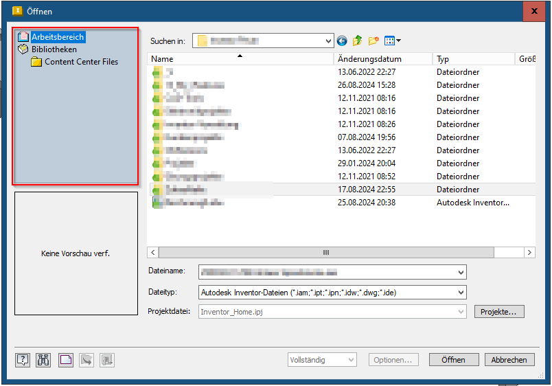

im "Öffnen"-Dialog vom Inventor gibt es links einen Bereich (siehe Screenshot), wo man sehr bequem zum "Arbeitsbereich" zurückspringen kann. Da dieser Bereich relativ groß ist, habe ich mich schon immer gefragt (allerdings nie die Community), ob man da vielleicht selbst Verzeichnisse sozusagen als Favoriten hinzufügen kann, zu denen man des Öfteren hinspringen möchte.
Weiß das zufällig einer von Euch?

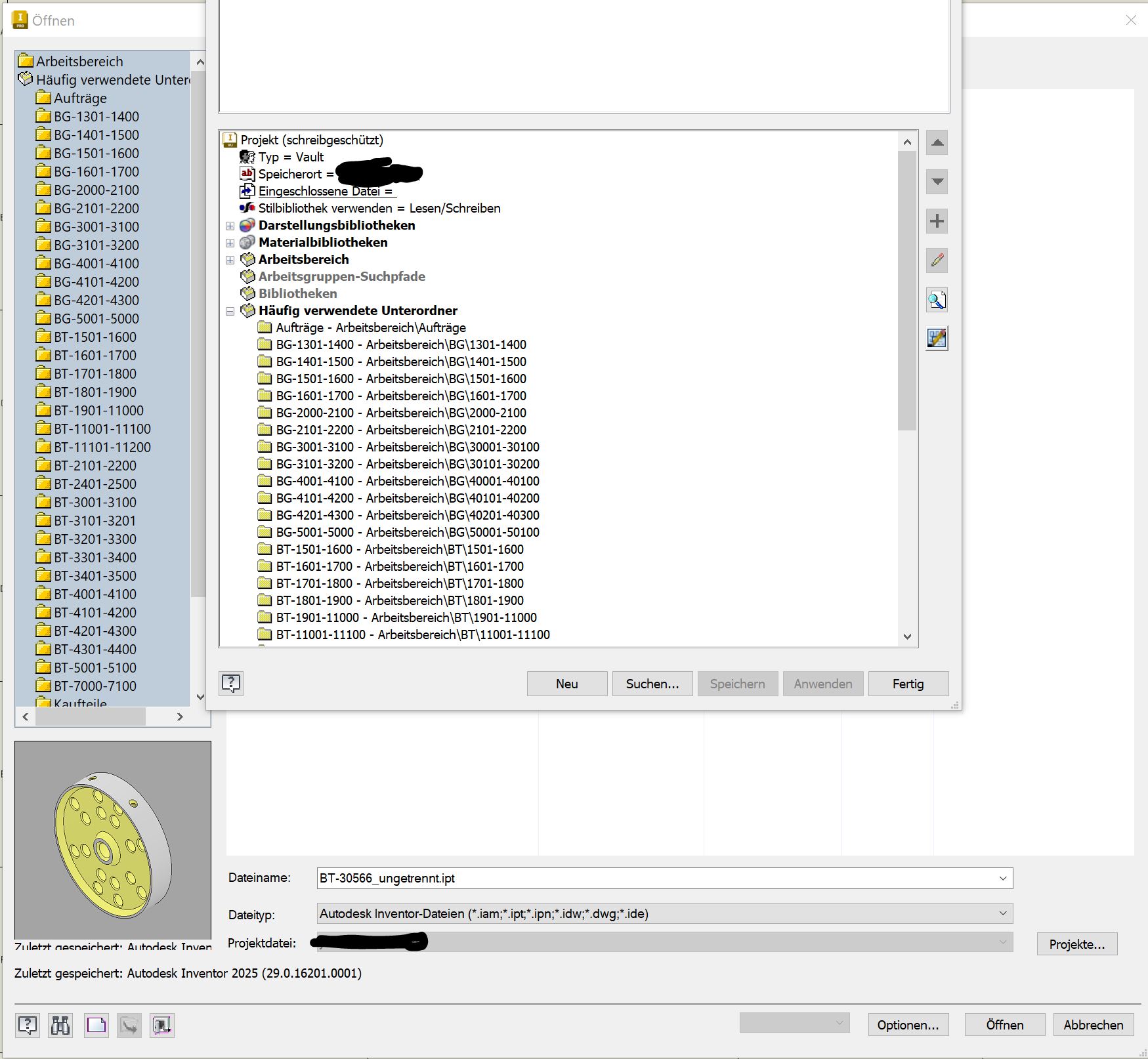

ja das kannst du in der Projektdatei einstellen. reicht Dir das Bild als Erklärung aus?

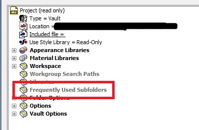

ist das dieser Ordner? Der ist bei mir leider ausgegraut, kann man das ändern?
Gruß Stefan
nightsta1k3r
retired ...
Beiträge: 11649
Registriert: 25.02.2004
erstellt am: 28. Aug. 2024 07:17    Editieren oder löschen Sie diesen Beitrag!  <-- editieren / zitieren -->   Antwort mit Zitat in Fett Antwort mit kursivem Zitat    Unities abgeben: 1 Unity (wenig hilfreich, aber dennoch)2 Unities3 Unities4 Unities5 Unities6 Unities7 Unities8 Unities9 Unities10 Unities Nur für WilliamSpiderWeb 10 Unities + Antwort hilfreich
du hast das Projekt auf read-only stehen ...

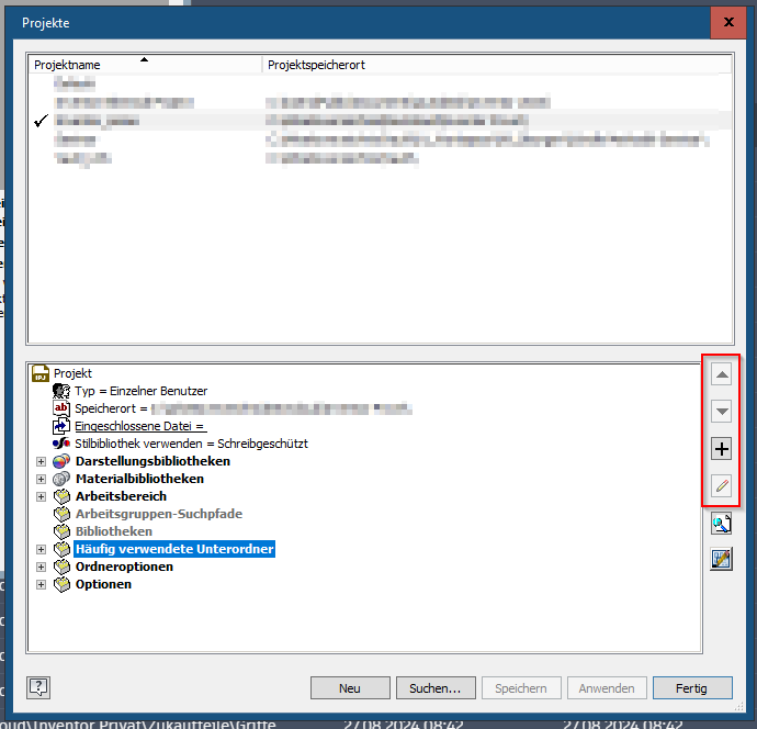

Nachdem Du bei der Projektdatei die ReadOnly Eigenschaft entfernt hast, bleibt der Eintrag erst einmal grau, bis zu den ersten Pfad hinzugefügt hast. Das geht über die Buttons am rechten Rand (siehe Screenshot).
