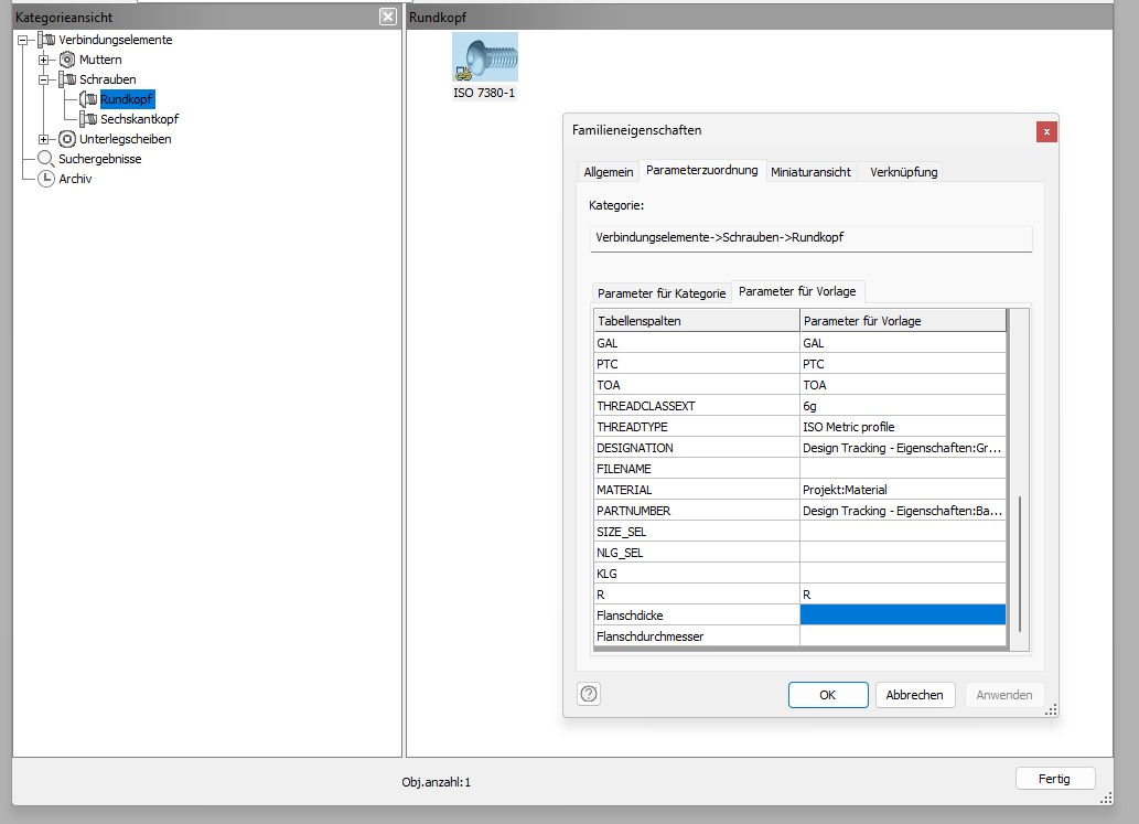

ich erstelle gerade ein eigenes Inhaltscenter. Das klappt bislang wunderbar. Jetzt stehe ich allerdings vor einem Problem.
Da die Norm ISO 7380-2 nicht vorhanden ist möchte ich sie selbst erstellen.
Dazu habe ich die ISO 7380-1 in meine Bibliothek kopiert. Eine Schraube als benutzerdefiniert gespeichert, meine iprops hinzugefügt und den Flansch ergänzt. Anschließend die Familienvorlage ausgetauscht, in der Familientabelle die Spalten von Flanschdicke und Durchmesser ergänzt, soweit kein Problem.
Wenn ich nun aber die Parameter in den Familieneigenschaften zuweisen möchte geht das nicht... Was mache ich falsch?

Moin
Das funktioniert nicht, wenn die Familie eine Verknüpfung zur übergeordneten Familie besitzt. Vermutlich hast du beim Kopieren die Option "Verknüpfung zu übergeordneter Familie" aktiviert. Du kannst die Verknüpfung aber nachträglich lösen.
Ralf
