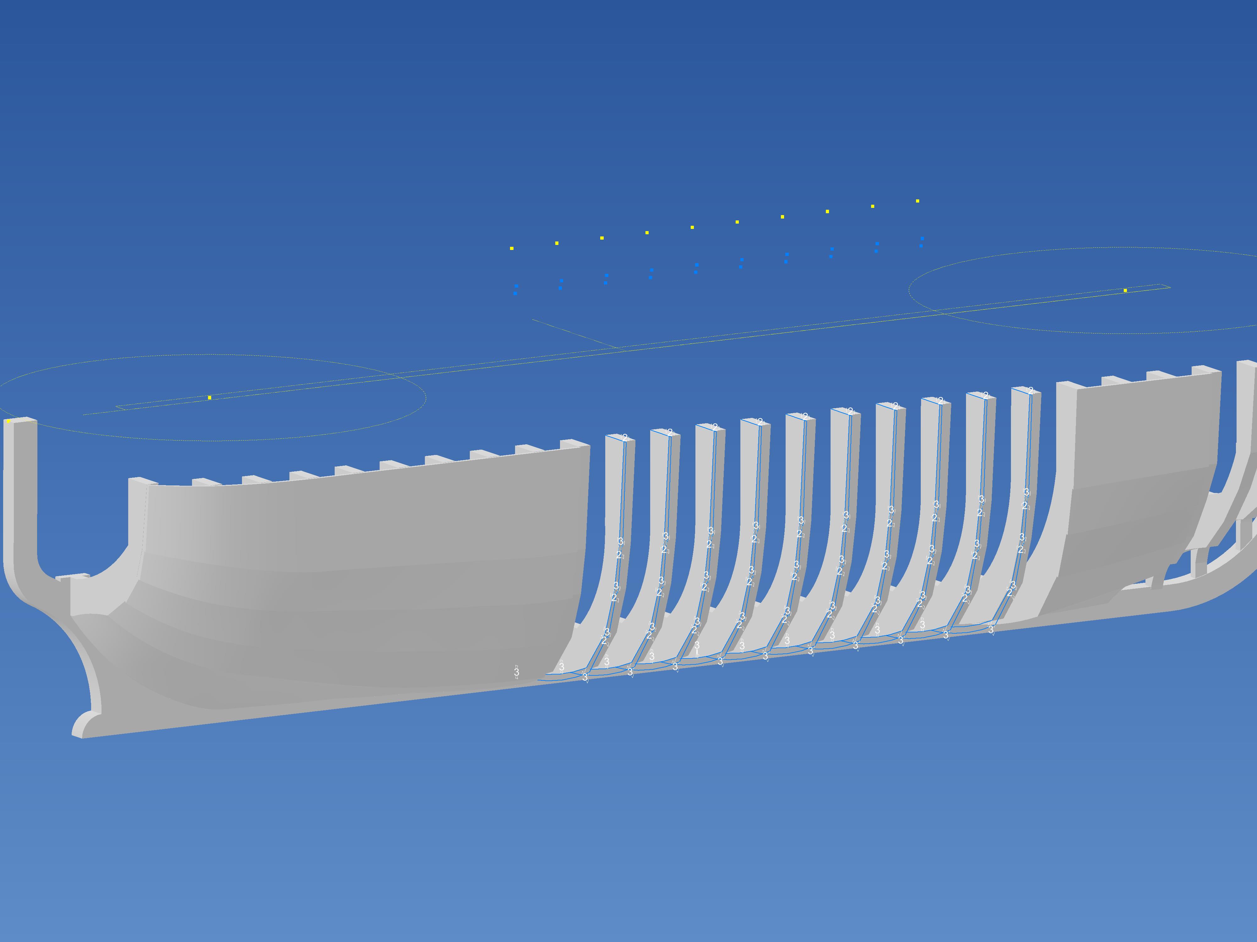

ich versuche gerade einen Bootsrumpf zu konstruieren der dann über mehrere Segmente auf einem Resindrucker gedruckt werden soll. Das Modell ist in einem Maßstab von 1:15 angedacht, die Originallänge ist 10,5 Meter.
Es handelt sich um ein Sogenanntes Börte Boot.
Zuerst habe ich nach einer Zeichnungsvorlage den Kiel dazu gezeichnet, dann habe ich Spanten dazu gemacht und das mal in einer IV2022 Baugruppe zusammengefaßt.Nur weiß ich nicht wie man jetzt eine Schiffswand von 2-3mm Dicke hinbekommen kann. Die Schiffsbauer legen da ja von unten nach oben die Planken an. Das Börte Boot hat die Eigenart, daß über die unterste Planke eine mit etwas Überlappung darüber angebracht wird, siehe beigefügtes Bild. Wäre jetzt eine Beplankung an den Spanten dran die der Form im Original entsprechen könnte, dann wäre angedacht den Rumpf als einfaches Bauteil zu erstellen. Anschließend wird das dann in fünf Segmente getrennt. Dieser Schritt ist leider notwendig, sonst könnte das auf dem Resindrucker nicht gedruckt werden.
Vielleicht hat mir ja jemand einen Rat wie ich das im IV2022 Hinbekommen kann?

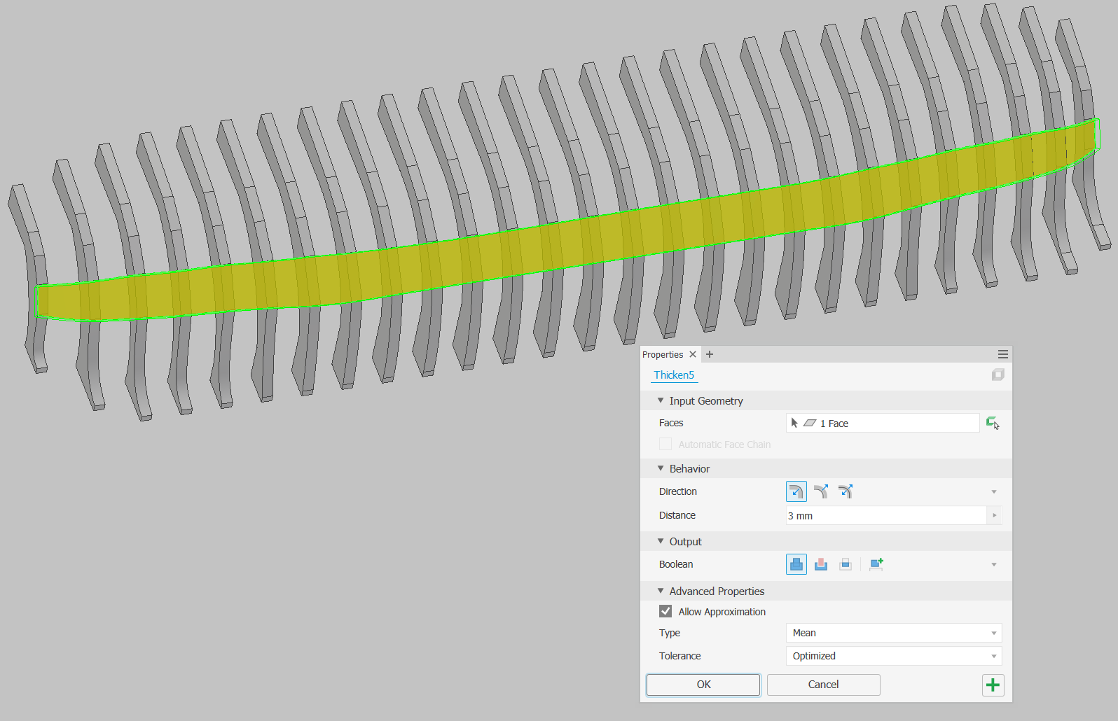

Schon im Modelll mit dem verkleinerten Maßstab zu arbeiten, ist eigentlich nicht nötg, denn das 3D-Modell lässt sich nachher im Slicer noch beliebig skalieren. ("Modell" hier nicht im Sinne von verkleinert, sondern im Sinne von Abbild, hier in elektronischer Form, und da ist 1:1 üblich.) Es geht aber auch so, wie Du nun schon angefangen hast, und oft müssen bei verkleinerten Modellen (hier als reale Gegenstände gemeint) auch einige Details vom Maßstab abweichen, um herstellbar zu sein. Da ist es dann von Vorteil, die realen Maße des verkleinerten Modells auch im CAD zu verwenden.
Das Teilen in herstellbare Segmente kannst Du völlig dem Slicer überlassen.
Bleibt also nur die Modellierung der gebogenen und verwundenen Planken, die ja zudem auch keine gleichmäßige Breite haben.
Dafür hast Du zum Glück schon günstige Voraussetzungen geschaffen, indem Du sämtliche Spantenrisse (und davon auch jeweils nur eine Hälfte) in einem einzigen ipt an ihrem jeweiligen Ort angelegt hast*. Wenn Du jetzt in jeden Spantenriss auch noch die jeweiligen Plankenprofile einzeichnest, kannst Du die Planken mit der Funktion Erhebung von vorne bis hinten erzeugen.
Anbei ein Beispiel (ist IV 2024, hab grad nix Anderes, daher auch BIlder). Ich auch bisschen falsch noch, weil in Deinen Skizzen noch die Plankenquerschnitte fehlen. Auch das noch nötige Abschrägen der Spanten ist ein Thema, aber dazu besser später.

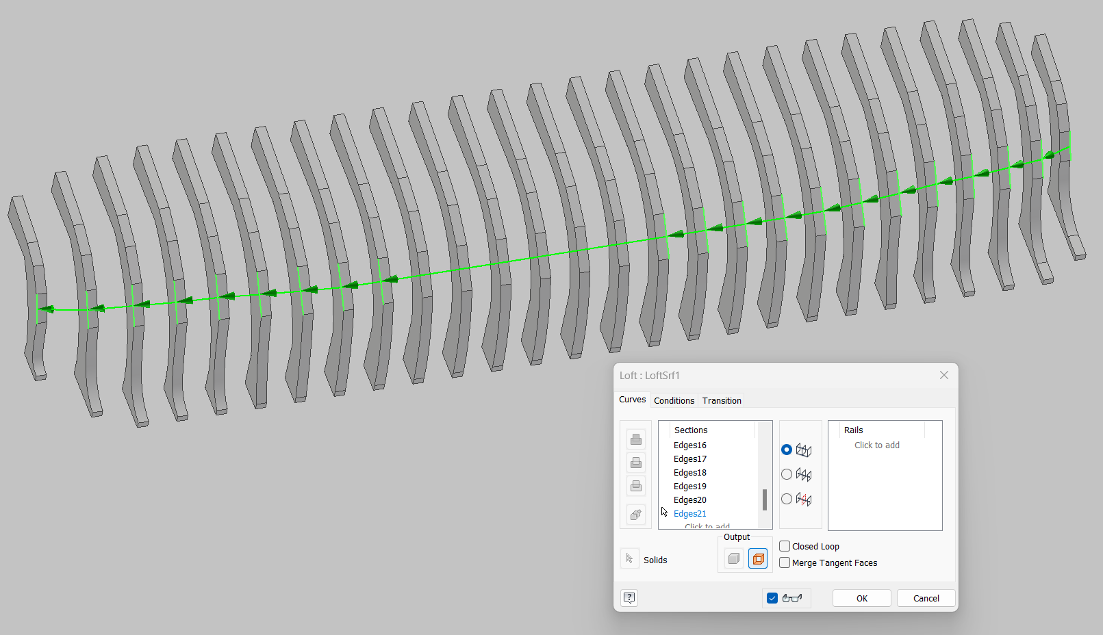

Erhebung ist eine etwas anspruchvolle Funktion; kann sein, dass Du Dich damit erst mal vertraut machen musst. In meinem Beispiel habe ich erst eine Fläche von Kante zu Kante erzeugt und die dann aufgedickt. Es ist auch möglich, direkt ein 3D-Volumen von Profil zu Profil zu spannen, aber das ergibt dann keine gleichmäßige Plankendicke.
Für die Leisten mit gleichbleibendem Querschnitt ginge auch Sweeping, aber da wird dann die Kontrolle der Verdrehung anspruchsvoll.
Schiffsrümpfe mit ihren Rundungen, Biegungen, Schrägen und Verwindungen sind für Inventor ein schwieriges Geschäft. Maschinenbau mit meist rechten Winkeln und meist geraden Kanten geht einfacher.
(* Die Skizze für den Kiel kann da auch noch mit rein. Ich plane ganze Maschinen in einem einzigen ipt, aus dem dann sämtliche Einzelteile erzeugt werden und dadurch immer perfekt zueinander passen! Übergreifende, räumlich gekrümmte und von anderen Bauteilen bestimmte Formen wie hier die Planken, deren Form sich erst über die Spanten ergibt, lassen sich kaum anders konstruieren.)

danke für die Ausführung! Okay, an Erhebnung und die Querschnitte dazu an jedem einzelnen Spanten habe ich auch schon gedacht gehabt. Das wird natürlich eine riesen Fleißaufgabe. Mit 3D Skizze hatte ich auch schon mittels einer Spline einen Pfad für Sweeping probiert, aber das geht nur mit einem Querschnittsprofil und nicht so wie ich gerne hätte. Vielleicht habe ich auch was dabei falsch gemacht?
Wichtig ist jetzt für mich, daß mein Ansatz schon mal richtig war wie Du bemerkt hast. Das Modell wird ja nicht von mir gedruckt, sondern von einem  Bekannten von mir. Der kann zwar Teile drucken, aber jetzt aus einem ganzen Bauteil im Slicer Segment draus zu machen, daß wird nichts bei dem dem! Deshalb werde ich das entsprechend gleich in fünf Teil segmentieren. das hab ich schon mal für ein U-Boot Modell bei ihm so gemacht! Und ja mit Erhebung hab ich auch schon öfters was erstellt.

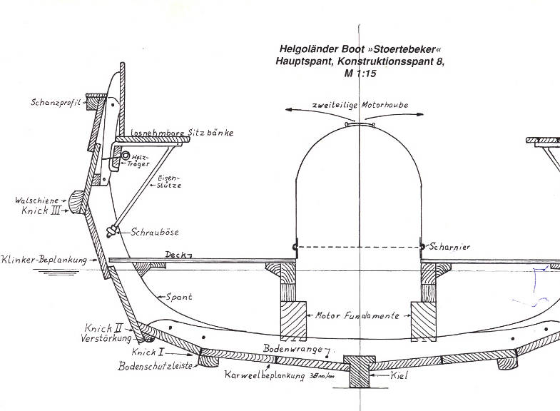

Ich hatte halt nur mal die Zeichnung im Maßstab 1:15 vorliegen und muß mit dem arbeiten. Es ist eh schon schwierig im Grunde aus vielen Einzelteilen ein ganzes zu machen und vorraus zu sehen, daß es auch druckbare Teile werden können. Der Bekannte möchte da ein RC Boot draus machen und die Modellbauer haben manchmal Wünsche wo es einem grußelich werden kann! Ja, Inventor ist eher eine Maschinenbausoftware. Catia wäre da weitaus besser!
Also setze ich mich dann mal hin und und werde alle Querschnitte für die Erhebung an den Planken anbringen. Bin gespannt drauf! Zumindest kann ich das verwenden was ich habe. Ich melde mich dann wieder!

Ich füge nochmals die Pack und Go IV2022 mit drei zusätzlichen Bildern eines fertigen Bootes wie das in der Werft hergestellt wurde. Da kann man erkennen wie die Formung am Heck und Bug aussieht. Vielleicht kannst Du mir noch einen Tipp geben wie ich das hinbekommen könnte? In dem jetzigen Bauteil habe ich Winkellinien angebracht wie die Spanten vom Kiel aus nach außen laufen sollen.

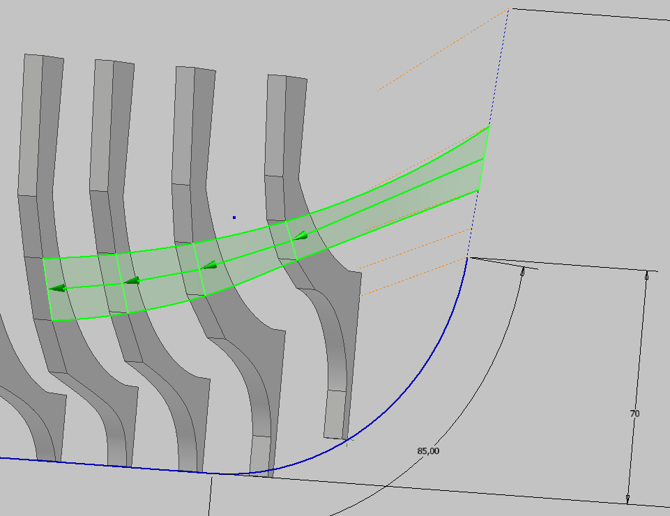

Wie schon gesagt, bei Erhebung gibt es viel zu erleben und zu lernen und oft auch nach Jahren noch Überraschungen und die Einsicht, dass es so, wie zuerst gedacht, halt doch nicht geht.
bei Erhebung passiert eine Menge automatisch, und das ist nicht immer gut. Es werden z. B. vorhandene Ecken in den Profilen einander zugeordnet, und wenn das überkreuz geht, geht nichts mehr. Da muss man dann manuell zuordnen (s. 3. Registerkarte), was mühselig werden kann.
Ich vermute daher, dass hier die vielen Ecken des Profils der Klinkerbeplankung das Problem sind. Hatte das schräg liegende Profil auch so viele Ecken? Und hat das Vorbild tatsächlich auch so schräge Spanten?
Ich würde jede Planke einzeln erzeugen, sie wie es in Wirklichkeit auch gemacht wird. Da hat dann jedes Profil nur 4 Ecken (ungefähr), das gibt weniger Verwirrung.

ich hab das jetzt mit dem Boot und auch der Erhebung am Heck hinbekommen. An einem Stück läßt sich aber das bisherige nicht erheben, warum auch immer? Ich muß das auf drei mal machen wie in der nochmals beigefügten Pack and go Datei. Beim ersten Versuch der Erhebung vom Heck-Kiel Richtung Bug ging zuerst gar nichts, bis ich dann drauf gekommen bin, daß der erste Spant beim Kiel zu nahe für eine Erhebung am Kiel lag (Bild0001). Dann habe ich den Spant einfach mal ausgelassen, und dann die Erhebung vom Kiel nur mal für das Heck gemacht gemacht, das ging dann wunderbar, (Bild0002)
Jetzt fehlt noch der Bug, der fast in der Form gleich wie das Heck ist, also auch ziemlich gleich konstruiert wird. Jetzt kenne ich ja alle Probleme die bei der Erhebung auftauchen können.
Es war aber schon ein ziemliches Stück Arbeit und viel Probiererei. Danke nochmals fütr Deine Tipps und Hilfestellungen:
