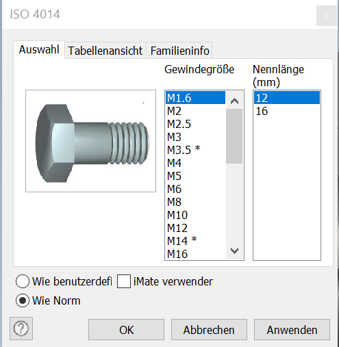

ich beschäftige mit grad mit der Anpassung der Schrauben im Inhaltscenter, was an sich auch ganz gut klappt.
Aber wenn ich mir so eine Schraubentabelle anschaue fällt mir auf, das alle Schrauben z.B. ISO 4017 in einem Edelstahl Werkstoff hinterlegt sind. Mir fehlt beim einfügen wo man die Gewindegröße und Länge einstellen kann, eine Auswahl fürs Material.
Oder habt ihr die Normen kopiert und für jedes Material angelegt?
Oder führt ein ganz anderer Weg zum ziel, den ich nicht auf dem Schirm habe.

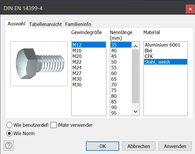

Moin
Hinzufügen mehrerer Materialien in eine Familientabelle bzw. Erstellen einer Familientabellenkopie pro Material geht über einen Assistenten im Inhaltscenter Editor --> Klick
Der Einfügedialog hat dann auch eine Materialauswahl wenn mehrere Materialien in einer Tabelle sind.

eine mögliche Schrittfolge wäre:
- benutzerdefinierte Materialbibliothek erstellen
- Normwerkstoffe darin anlegen
- benutzerdefinierte CC-Bibliothek erstellen
- benötigte CC-Normen dort hin kopieren
- ggf. kopierte Normen anpassen bzgl. Familienname, Beschreibung etc.
- über die Materialanleitung die werkstoffabhängigen Normen erzeugen
- bei Bedarf benutzerdefinierte iProps hinzufügen (für die Stückliste)
Das klingt aufwendig - und das ist es auch.
Vorteil dieses Vorgehens:
Die so generierten Teile sind dann immer gleich. Und gerade wenn sich mehrere Anwender dann in der selben Bibliothek bedienen können, wird es effektiv.
Bzgl. Performance hatte ich mit dieser Konstellation bisher noch keine Probleme.
