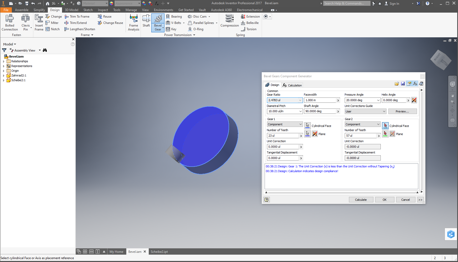

ich versuche gerade in Inventor, für ein Projekt mit dem 3D-Drucker, Kegelräder zu erzeugen.
Ich nutze gelegentlich den "normalen" Zahradgenerator, wo man etwa zwei Scheiben als Grundlage nehmen kann um Zahnräder über deren Zylinderflächen, dicke, Verhältniß der beiden Räder etc. zu generieren, aber ich komme mit dem Generator für Kegelräder irgendwie nicht zu recht.
Ich habe bereits einige Lehrbücher zu Inventor durchgesehen, und da war nichts dabei, auch div. Video Tutorials zeigen nur wie man solche Kegelräder ohne "Umgebung" erzeugt.
Ist es möglich einfach zwei Körper, einen Zylinder und eine Scheibe herzunehmen, und diese in ein Verhältnis zu einander zu stellen und dann für beide passende Kegelräder zu berechnen, so wie das auch bei gewöhnlichen Zahnrädern geht?

Ja, das geht im Grunde genauso. Was genau ist denn dein Problem? Vielleicht mal einen Screenshot dazu? Inventorversion?

Verwende gegenwärtig die 2017 Version.
Das Problem ist dass ich zwar eine Scheibe als Grundlage für die Zahnradgeometrie auswählen kann, also deren Zylinderfläche, und die Begrezungsebene, aber dann nicht die für das zweite Zahnrad(siehe Bild).
Beim Versuch das Ganze zu erzeuge erhalte ich riesige Zahnräder die nichts mit der Scheibe/Zylinder zu tun haben.
Gibt es irgendwo vielleicht ein Tutorial das erklärt wie man Kegelräder mit hilfe von existierender Geometrie erzeugt?
Habe wie gesagt bereits danach gesucht aber nichts brauchbares gefunden.
Danke.

Die Durchmesser der Quellkomponenten bestimmen nicht die Durchmesser der Zahnräder. Der ergibt sich aus Übersetzungsverhältnis, Anzahl der Zähne, Zahnbreite, Belastung usw.
Wenn ich die Werte wie bei dir zu sehen einstelle kommt ein Zahn inkl. Spalt mit gut 1 Inch Breite heraus. Den mal die eingestellten 57 Zähne, kommen ungefähr 1600mm Umfang heraus. Der Umfang durch Pi geteilt sollte dann den Durchmesser von rund 500mm ergeben. Die Zahnanzahl des zweiten Rades ergibt sich aus dem Übersetzungsverhältnis und die Zahnanzahl bestimmt wieder mit Zahnbreite usw. die Größe des Zahnrades. Man kann bei dir nicht sehen wie groß deine Quellkomponenten sind, aber vermutlich deutlich kleiner.
Ich denke du wirst im Reiter "Berechnung" wesentlich kleinere Lastwerte eingeben müssen. Dann schrumpft die erforderliche Materialstärke und dann sollte ein kleinerer Durchmesser möglich sein.
