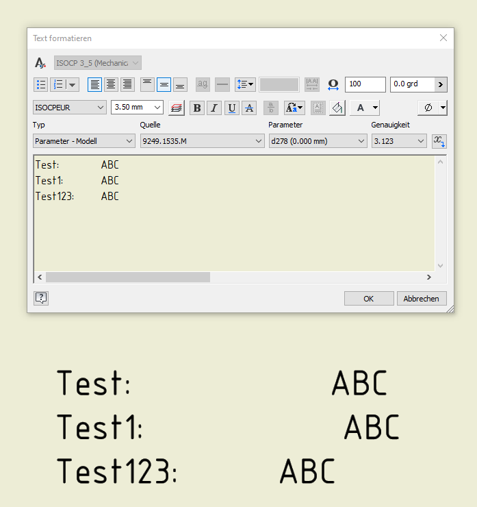

Hallo liebe Inventor Anwendende
Heute wollte ich in einem Textfeld (einer bestehenden Zeichnung) einige Tabulatoren einfügen...
Dabei ist mir folgendes Problem aufgefallen:
Im Eingabefeld scheinen die Tabulatoren zu passen. Aber wenn ich die Eingabe mit "OK" bestätige,
ist die Einrückung irgendwie komisch.
Daraufhin habe ich bei einer neuen Zeichnung probiert ob da das Verhalten gleich ist und festgestellt, dass es dort wie erwartet funktioniert.
Hat jemand eine Idee an was das liegen könnte oder einen Tipp an welcher Schraube ich drehen muss?

Moin!
Der Texteditor in Inventor hat so seine Grenzen. Es scheint, dass "Tab" nur eine gewisse Anzahl Leerzeichen hinzufügt, und bei Proportionalschrift verschiebt sich dann das Ganze in Abhängigkeit vom Schriftstil. Das ist halt kein Text-Layout-Tool, sondern nur für Zeichnungsbeschriftungen gedacht.
Eventuell hilft, eine Tabelle anzulegen.
PS: Wie hast Du überhaupt Tabs reinbekommen? Bei mir geht das gar nicht; da springt mit Tab nur der Maus-Fokus auf andere Schaltflächen.

Moin
@Roland Schröder
Strg+Tab müsste es sein. Und ich denke du hast mit den Schrifttypen proportionale/feste Breite recht.

Tabs können mit CTRL + Tabulator oder mit ALT + 0 + 9 eingefügt werden.
(Bin mir aber nicht sicher ob dies so gewollt ist von Autodesk)
Das mit der Schriftart halte ich aber ehr für unwahrscheinlich, da es bei einer neuen Zeichnung funktioniert (mit der genau gleichen Schrift/Schriftgrösse)
Vielen Dank! Die Variante mit der Tabelle ist mir gar nicht in den Sinn gekommen.
Nun werde ich mal Beobachten...

Original erstellt von J3D:
Bei uns im Support immer wieder ein Thema.
Bei Revision von alten Zeichnungen erst mal ein Stile Update ...
