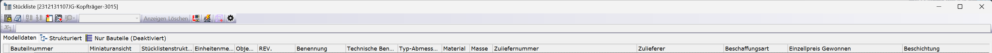

Oder ich gebe diese Information über die iProperties an, was ich sowieso schon für die Kalkulation mache. Das würde die Struktur der Excel-Datei auch etwas einfacher machen.
Bei mir heisst es Beschaffungsart wie im Bild.
LG Jens

Beides gleichzeitig geht nicht. Entweder die Ordnerstruktur wie im Modellbaum oder separiert nach Beschaffungsart. Beides parallel würde natürlich gehen. Meinte dein Chef das mit 2x ablegen?
Klar, irgendwo muss die Beschaffungsart definiert werden. Inventor kann nicht hellsehen. Ob man ein iProp, die Farbe oder eine Bemaßung als Kriterium nutzt, ist nebenrangig. Eindeutig zu unterscheiden muss es sein.
Es gibt mM nichts fertiges. Dafür sind die Anforderungen der Ablagestruktur zu speziell. Programmieren lassen geht mit Sicherheit, kostet halt. Muss man abwägen, ob die eingesparte Zeit das aufwiegt.
